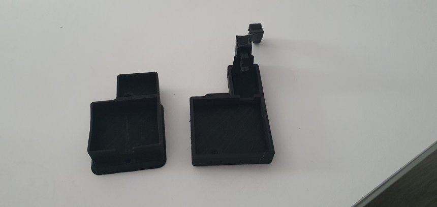

Is er iemand die onderstaande ESC mount voor mij kan printen?
https://www.thingiverse.com/thing:3681466
Zou graag weten wat dan de kosten incl. eventuele verzendkosten zijn (afhankelijk van reisafstand).
- coopertje
- Berichten: 1232
- Locatie: Eindhoven
Re: Traxxas TRX-4Runner
Ik kan het wel voor je printen. Er is ook een file waarin de 1080 past en waar je ook de aan/uit knopt met een hevel kan bedienen (vanaf de onderkant), misschien handiger? https://www.thingiverse.com/thing:4112448

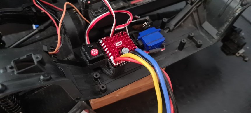

Vrijdag de mount ontvangen van [mention]coopertje[/mention] , deze past als gegoten, bedankt!
Uiteindelijk gegaan voor de versie zonder extra schakelaar, de schakelaar past niet lekker i.c.m. de proline body.
Bij een Traxxas body zou deze netjes tussen het chassis en de rock sliders vallen, deze heb ik er af gehaald omdat ze te breed zijn.
De schakelaar drukt tegen de body aan, niet ideaal dus.
De motor is nog steeds niet verzonden, vandaag de leverancier maar weer eens contacteren.
