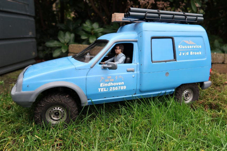

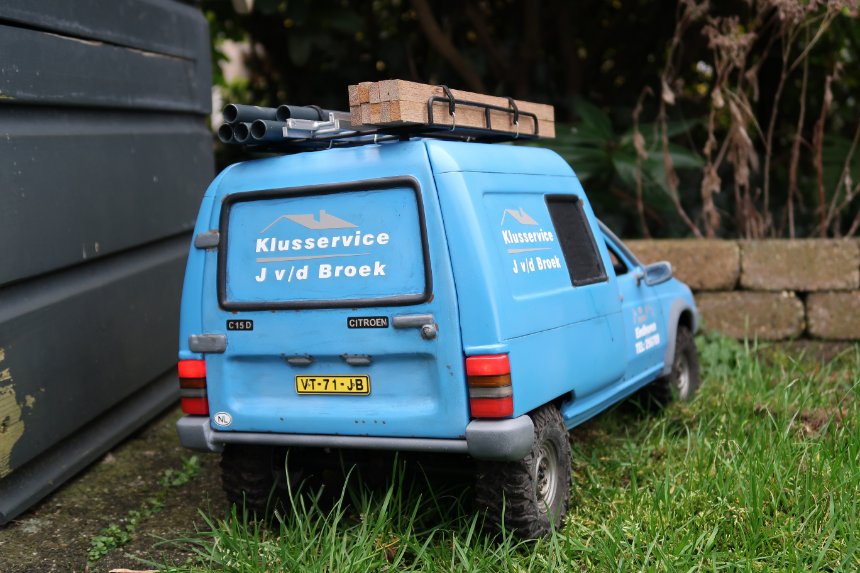

Laatste loodjes....

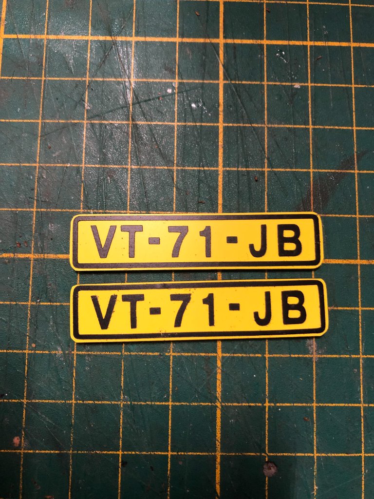

Kentekenplaten gemaakt

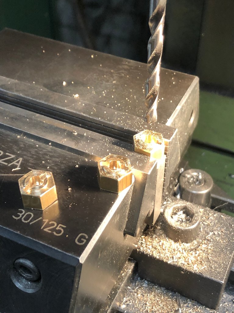

Nieuwe hex adapters gemaakt, deze zijn 3mm breder dan de standaard adapters uit de builders kit

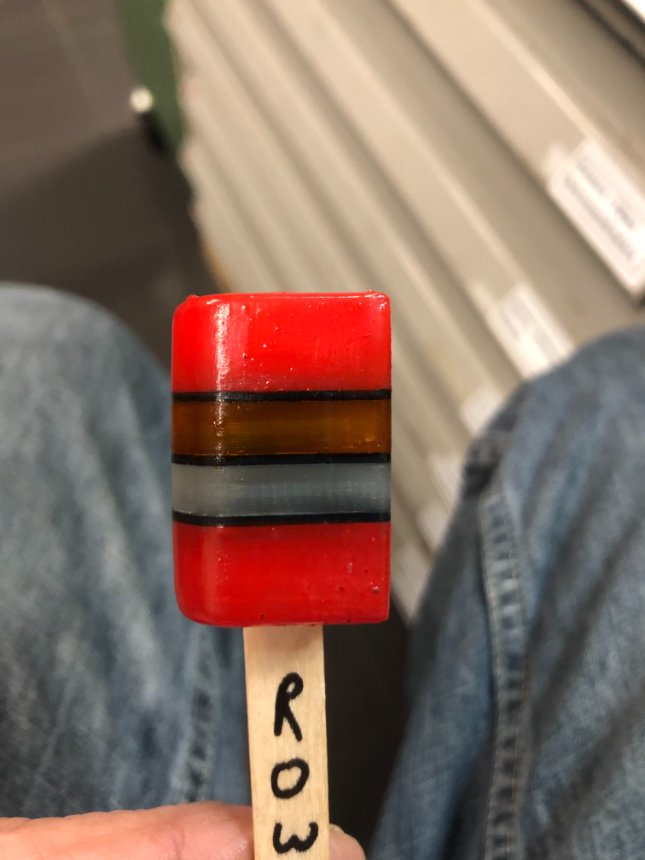

En de achterlichten. In 4 stukken geprint en tussen elke overgang een stukje zwart styreen van 1mm dik gelijmt. Dit voorkomt het doorschijnen onderling en ziet er ook nog enigszins realistisch uit

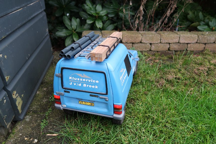

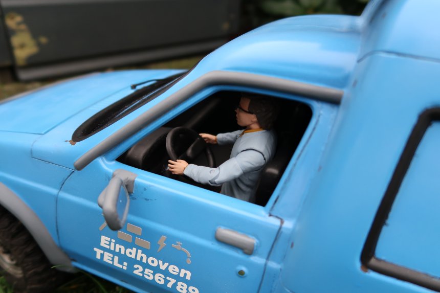

Alles in elkaar gezet en uit een stuk oude plint een paar merantie balken gezaagd voor op het dak. Uit staal een paar PVC pijpen gemaakt en een ladder geprint. Met de snijplotter de belettering gemaakt :D

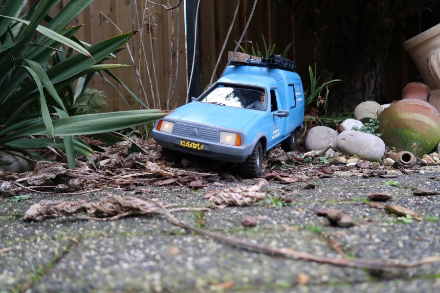

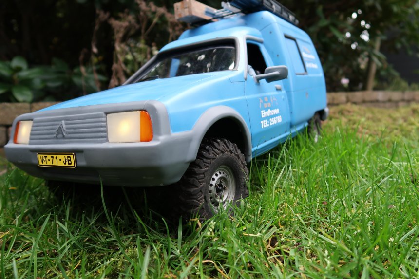

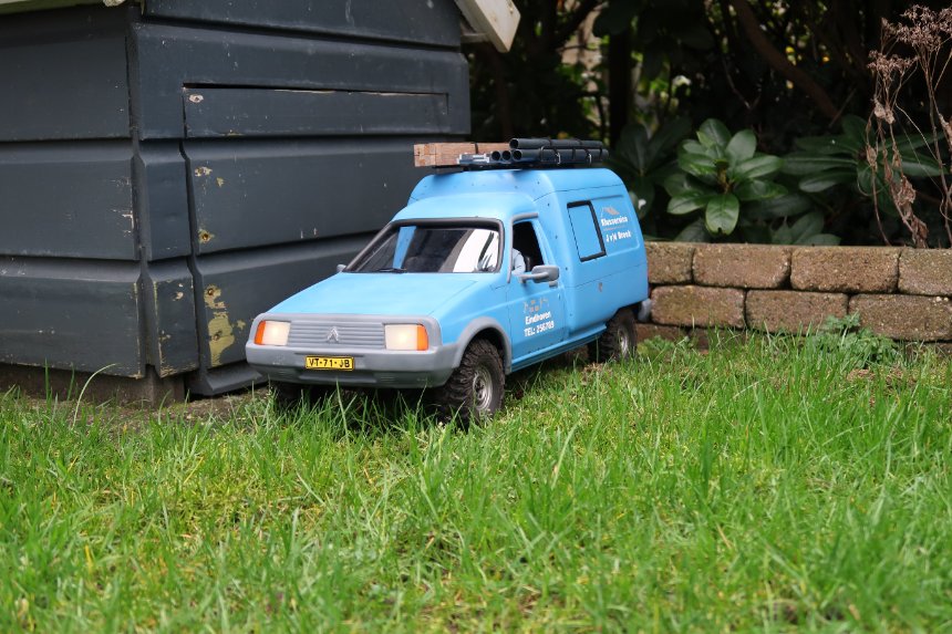

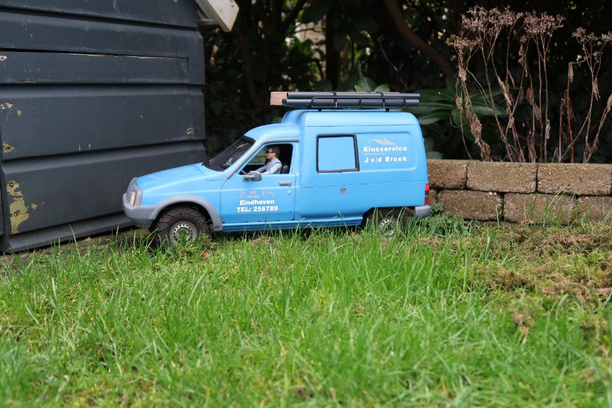

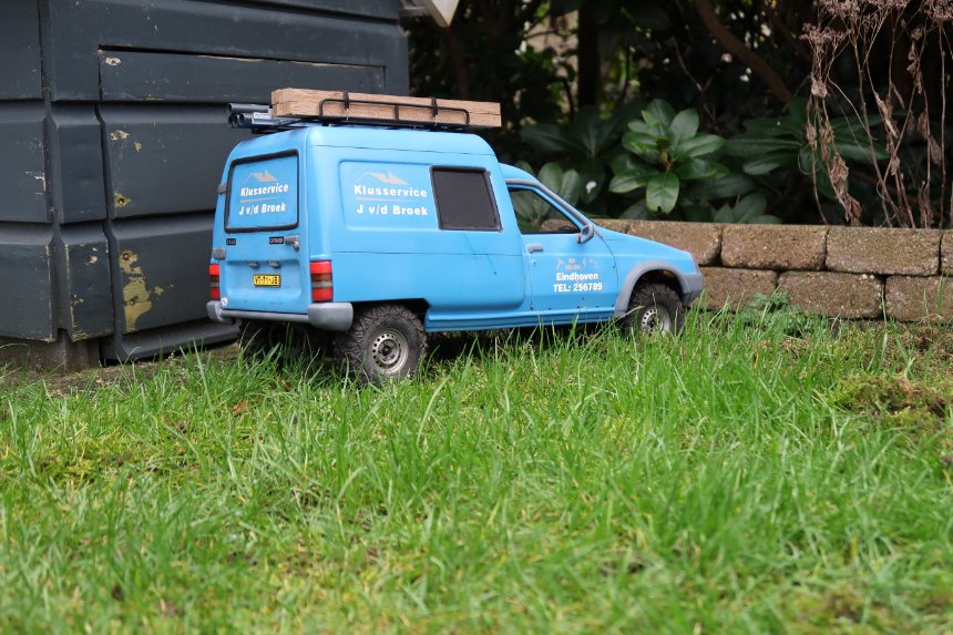

Hieronder een paar fotos van het eindresultaat
Binnenkort eens een testritje gaan maken, ben benieuwd. De vering is erg slap, hij gaat mooi realistisch hangen in een bocht. Ben bang dat ie in het terrein veel op zijn kant zal liggen met deze slappe veren...
