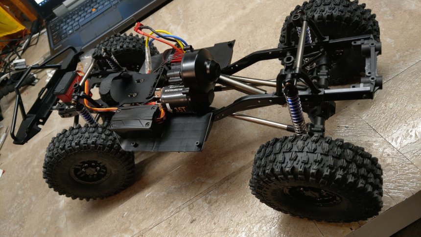

En alweer een Ali Special GJ chassis af. Deze keer voor de Scout

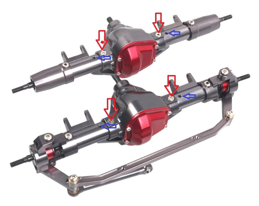

Ik kwam op AliExpress ook een compleet chassis tegen vanaf ongeveer 86 euro waar een deel van dezelfde onderdelen op lijken te zitten die jij gebruikt hebt. En zelfs de Injora assen lijken te hebben die versmald kunnen worden.
Wat denk jij, zelfde assen?

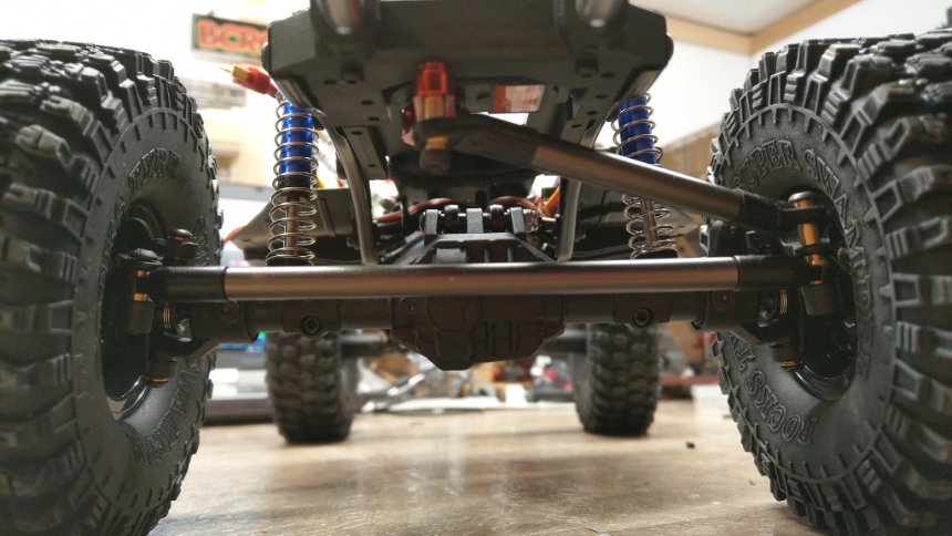

Klopt Cesco, veel van de onderdelen van dit chassis gebruik ik ook
Zie de afbeelding van een ster op de bak en assen
Ook de chassis rails gebruik ik maar een compleet chassis bestellen kan je beter niet doen, de kans dat je er door de inklaring er wordt uitgepikt is reuze groot. Je zou het eens kunnen proberen, dan versmal ik de assen wel voor jou

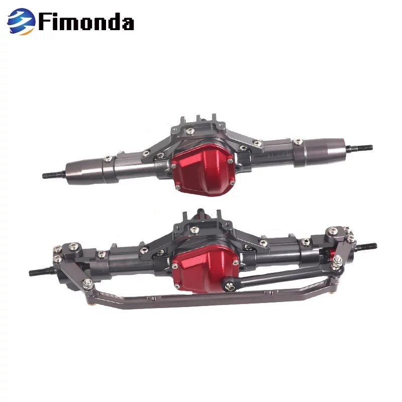

Gert-Jan, de Injora assen, hebben die volledig metalen tandwielen erin zitten? Op de meeste verkoopfoto's krijg ik wel die indruk.
En wat ik mij afvroeg. De Fimonda assen. Op de foto's lijkt het alsof de asbuizen aan de binnenkant met 2 schroeven bevestigd zijn. Is versmalling via die kant niet mogelijk? Daar een stukje af, wat nieuwe gaten boren en de asbuis aan beide kanten naar binnen schuiven?
De schroeven bij de rode pijlen lijken aan te geven dat dat los kan. Er lijkt bij de blauwe pijlen al een gat te zitten.

Die gaatjes zijn voor de thruss. Niet dat dat je plan zal dwarsbomen. Ben benieuwd of dit kan.Cesco schreef: ↑11 sep 2019 10:26 Gert-Jan, de Injora assen, hebben die volledig metalen tandwielen erin zitten? Op de meeste verkoopfoto's krijg ik wel die indruk.

Re: Een goedkoop chassis voor de lol
Binnenkort heb ik een nieuw setje binnen. Dan maar eens even experimenteren
