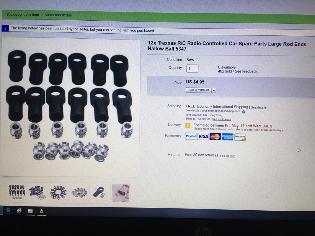

Omdat ik niets meer te bouwen had ben ik gaan struinen op Ali. Ik had al een tijdje een paar chassis balken gezien voor een klein prijsje. Deze balken hebben dezelfde afmetingen als de SCX10 en daar ben ik onderdelen op gaan zoeken.
Al mijn gebruikte 3d onderdelen zijn hier viewtopic.php?f=63&t=1884 te vinden. Als je geen printer hebt kan je vast wel een forum lid vragen (of mij ;) )
Eigenlijk is alles wel te koop maar ik wilde de prijs zo laag mogelijk houden aangezien ik meerdere chassis wil gaan bouwen. Vandaar dat ik veel onderdelen uit de 3d printer haal. De bedoeling is om een chassis (zonder motor, servo en esc)met middenmotor te bouwen voor max € 115 en een chassis met de motor voorin voor €140. De grootste kosten zijn de assen, ik ben nu even uitgegaan van € 60 maar die van € 45 zijn ook OK, dan gaat er € 15 van de totaal prijs af.
Omdat je zelf de links maakt zijn kan de wielbasis ergens tussen de 260mm en 340mm zijn.

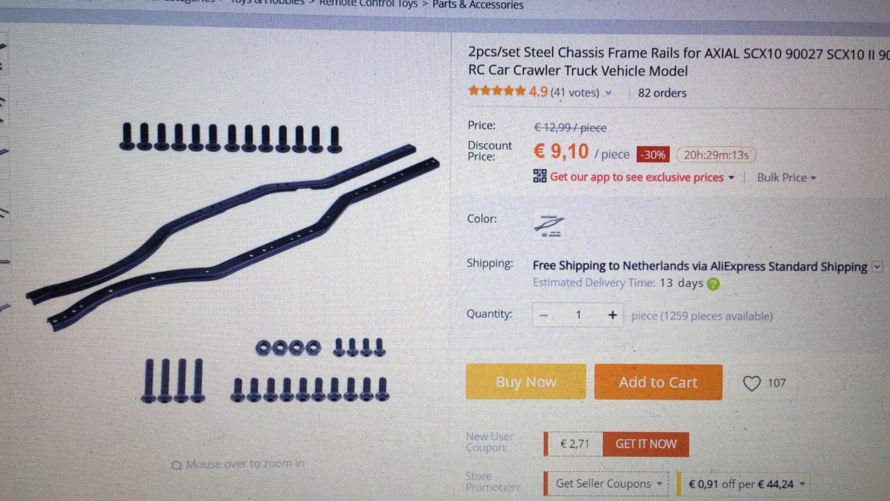

Chassis €10

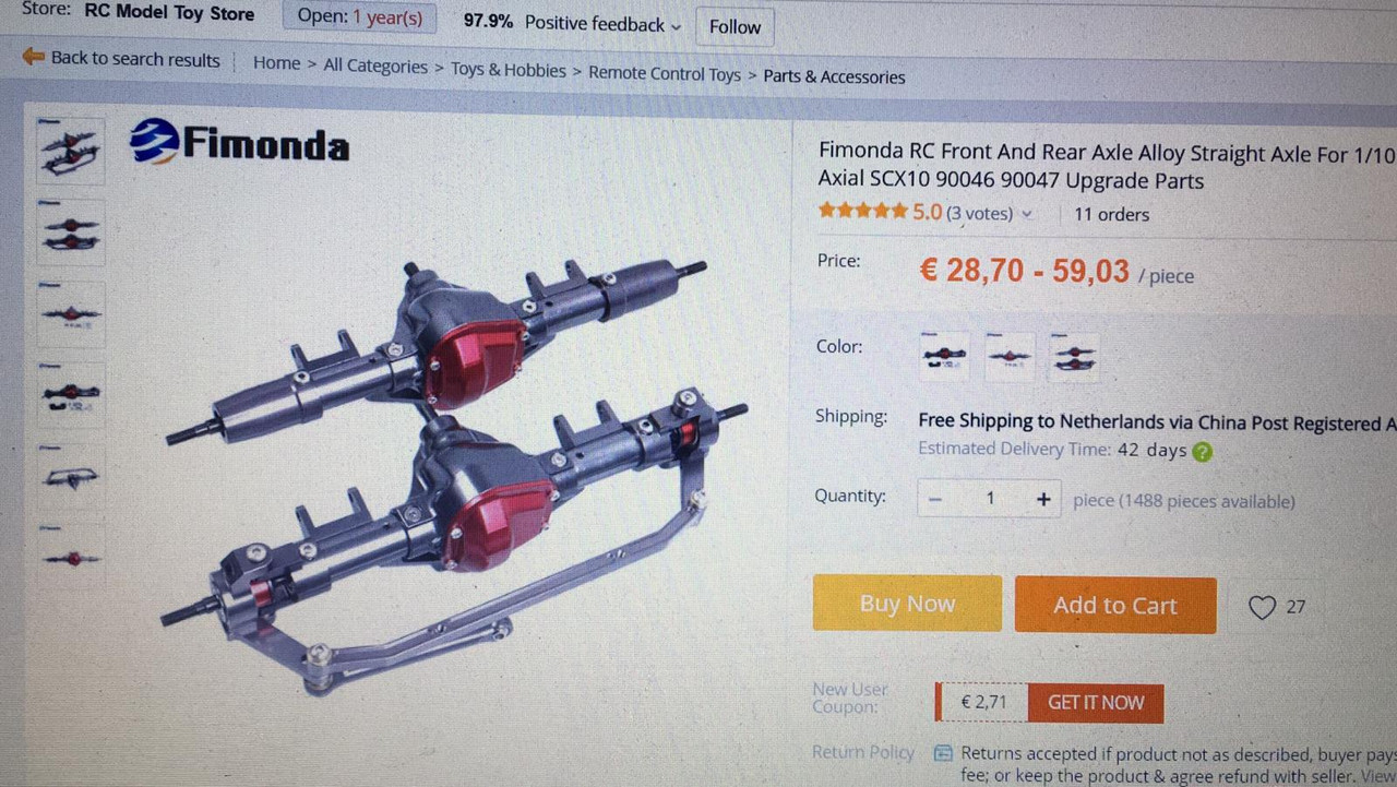

Assen €60
Optioneel plusminus €45

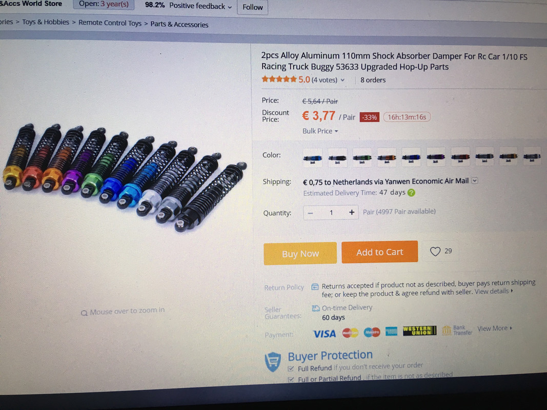

Schokbrekers €12

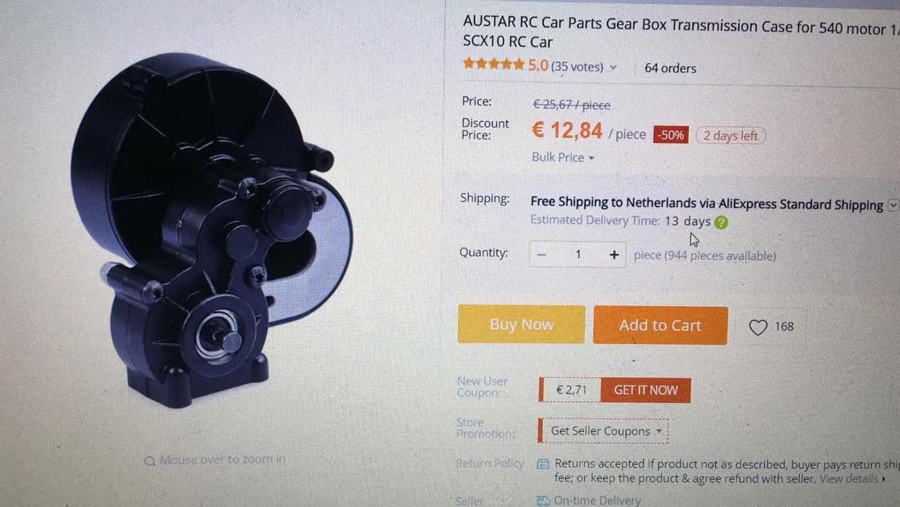

Transmissie €13
Links (zelfmaak)en schroeven (Ali) €8

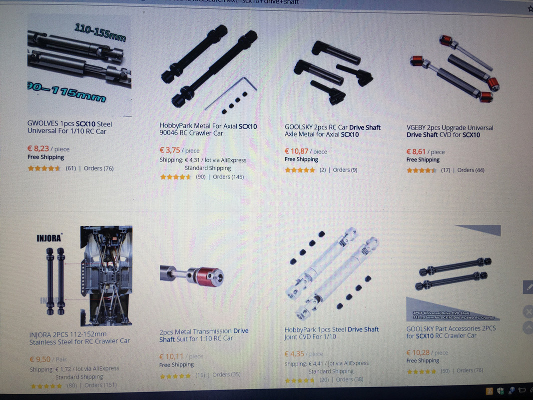

Aandrijfassen €12 (Ali)

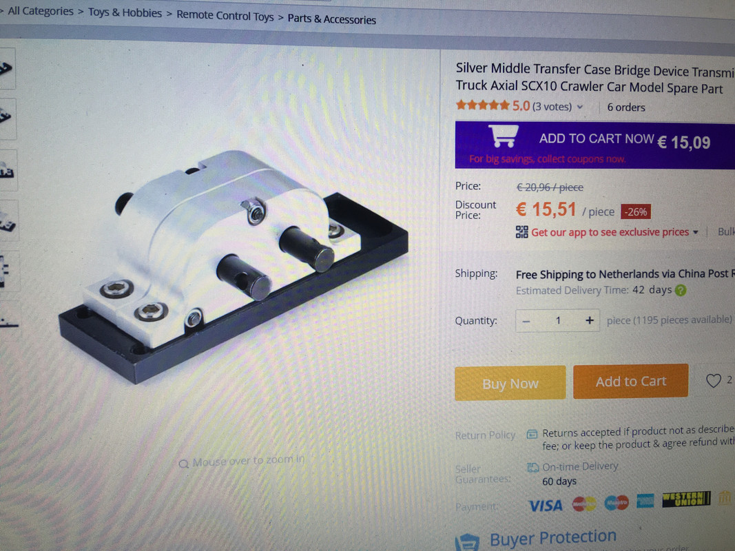

Extra aandrijfas as en transfercase €25 (optioneel voor motor voorin)

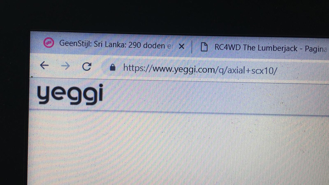

Zoeken met Yegi

Gisterenavond terug van vakantie en er waren wat pakketjes binnen. Chassis delen en de transmissie. Het zag er prima uit en ja, de transmissie heeft een slipkoppeling.

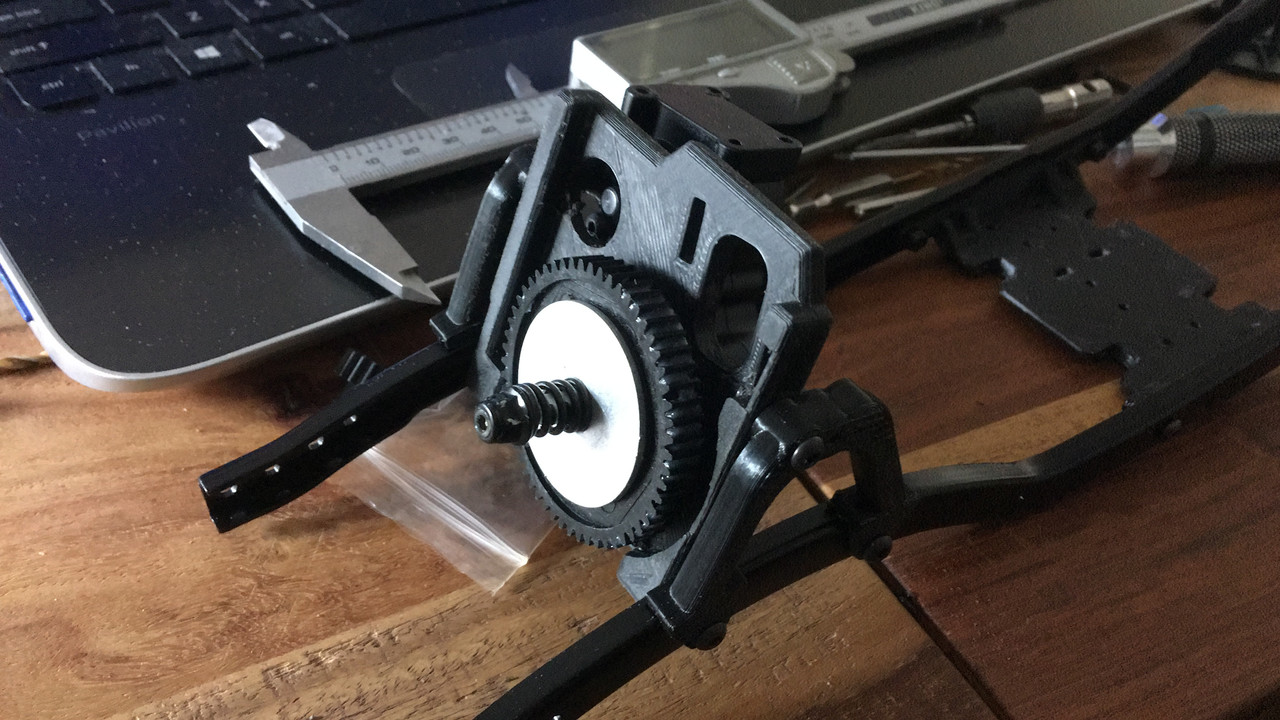

Resultaten van vandaag
De geprinte delen passen en hier en daar een beetje bijwerken met de vijl.
Front motormount
Servohouder getekend, geprint en op zijn plek met een beetje ruimte voor de body bevestiging

Mooi puzzeltje zo. Ben benieuwd hoe het straks rijd tov een ‘echte’ scx10.
3,77 euro voor een setje dampers :roll:

Wat de dempers betreft, ik heb deze onder al mijn wagen zitten, 90mm, 100mm en binnenkort ook 110mm. Voor het crawlgebeuren zijn ze prima maar ik zou er niet mee gaan racen of in een buggy gebruiken. :mrgreen: In de dempers doe ik een heel klein beetje siliconen om de rubbers gesmeerd te houden. De rubber o-ringen geven genoeg frictie om de boel te dempen en als je meer wilt dempen kan je ze helemaal vullen.
Voor het geld kan je het altijd proberen ;)
