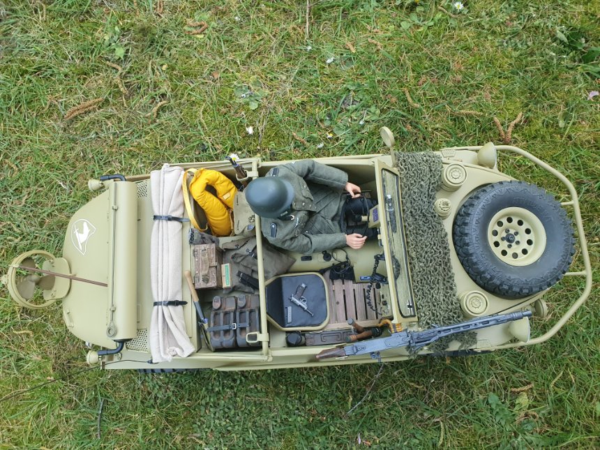

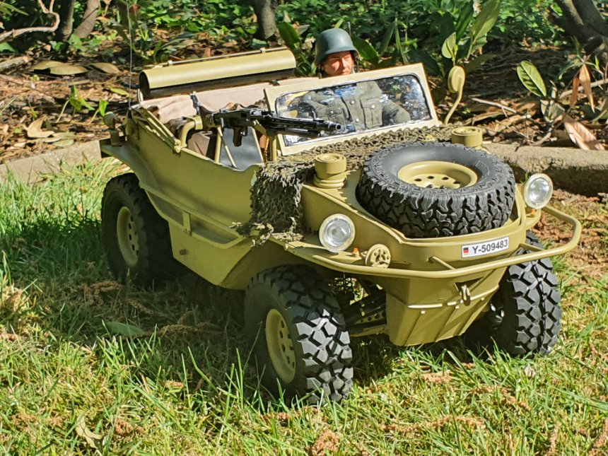

Bericht door daniel » 26 apr 2020 11:48

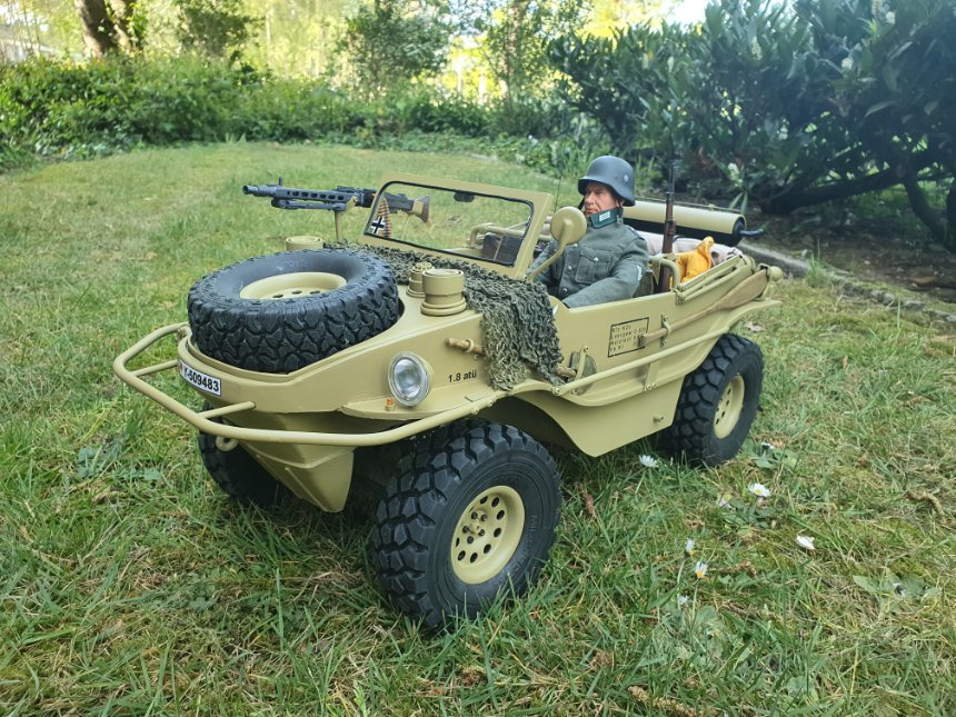

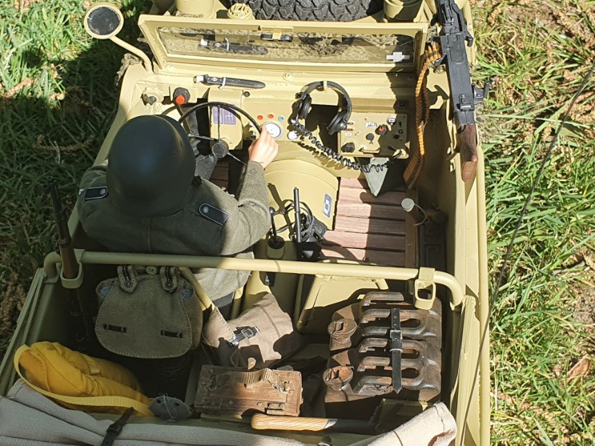

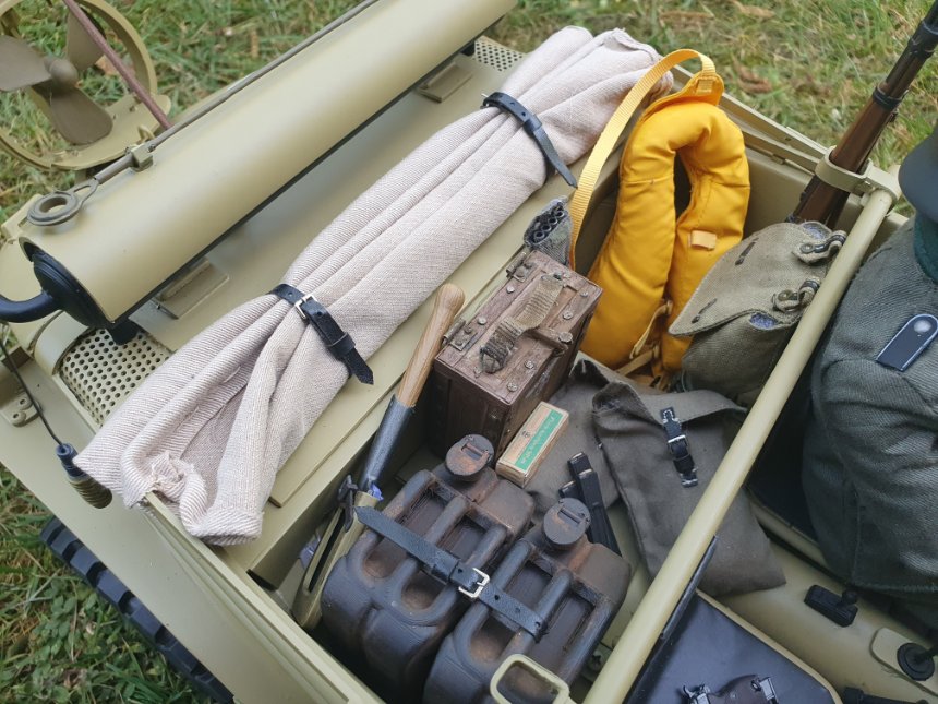

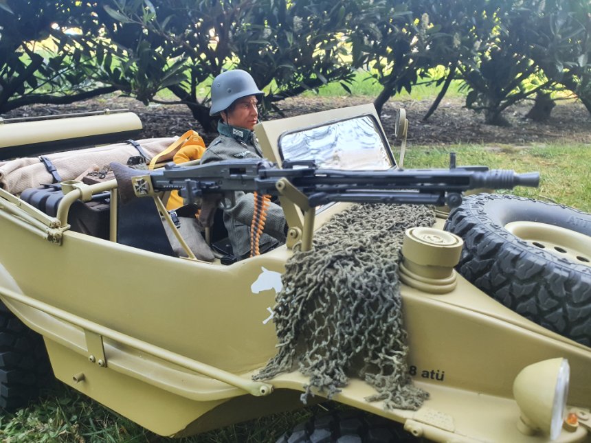

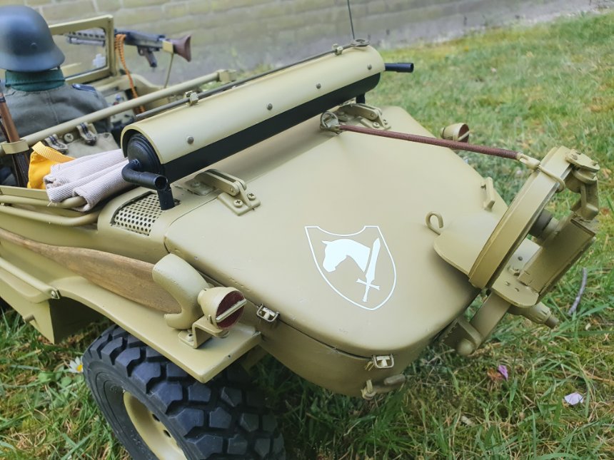

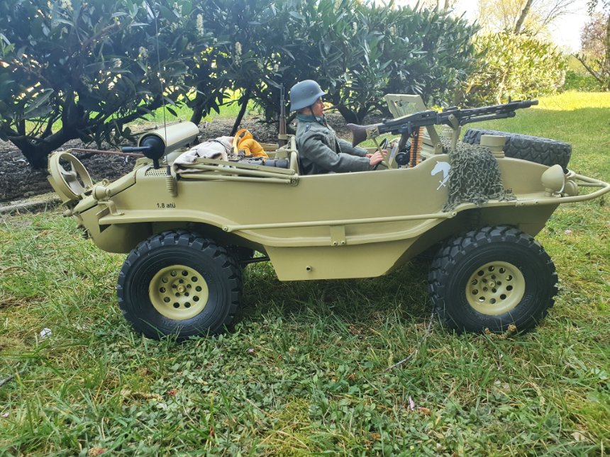

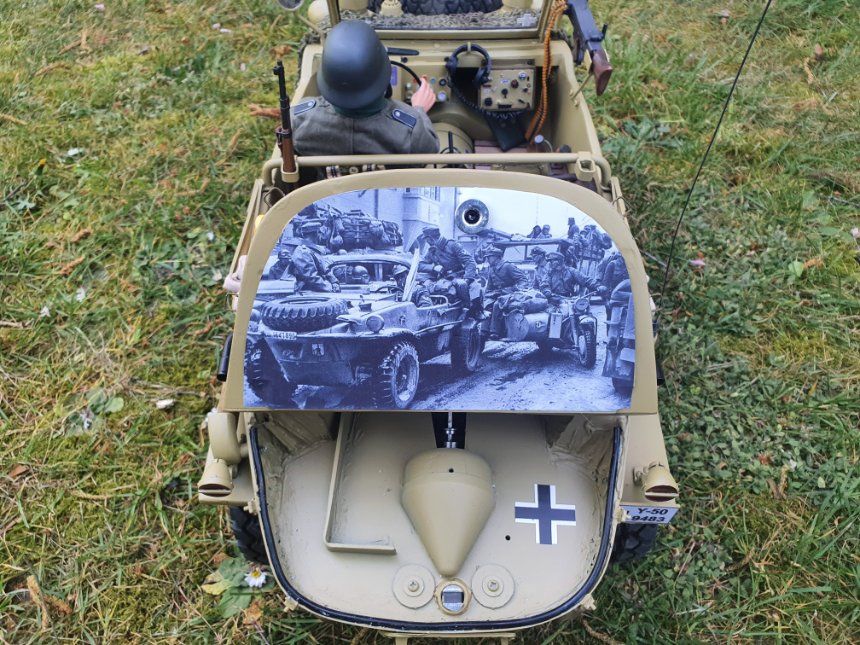

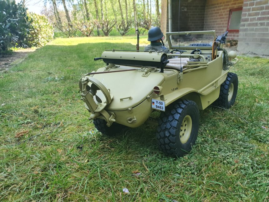

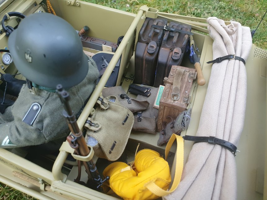

Update Axial SCX10.2 schwimmwagen 1/6.
Buitenkant is zo goed als klaar.
Nu gaat hij weer uit elkaar om bedrading te trekken .
En alle electronica inbouwen.
Als hij helemaal klaar is komt er een filmpje van het varen

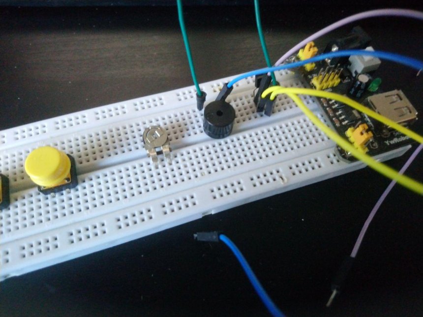

Om deze mooie creatie tegen ongelukjes te beschermen, heeft Daniel mij gevraagd een watersensor te maken voor de auto. De sensor bestaat uit een zoemertje en een transistor. De zoemer behoeft geen uitleg. De transistor versterkt een lekstroom, die door eventueel water in de auto loopt, en laat de zoemer geluid maken.
Hopelijk heeft Daniel dan nog genoeg tijd om de kant te halen :lol:
Met 1 watersensor zijn meerdere plaatsen in de auto te meten, door draden te splitsen.
Het concept.

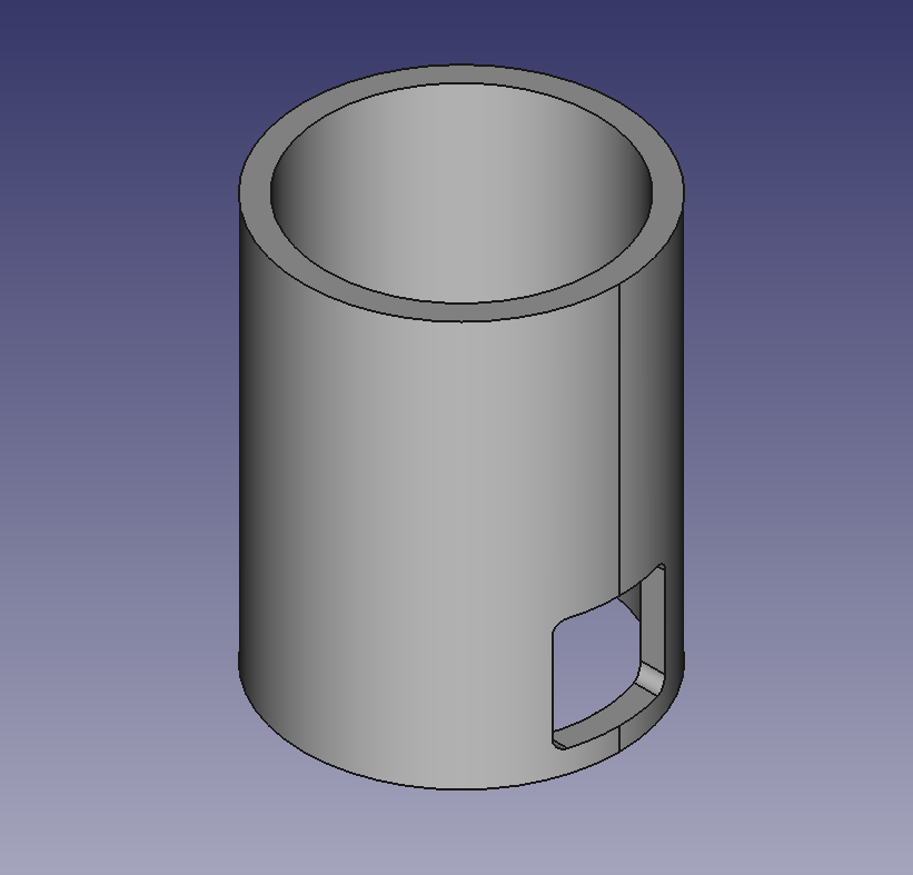

De behuizing voor het geheel.
Nu nog printen en solderen.
