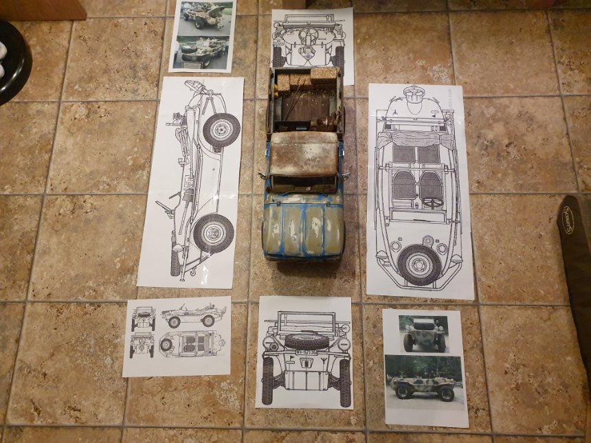

Binnenkort nieuw project.
Mijn moeilijkste build denk ik.
Maar wel een uitdaging.
VW swimmwagen.
Schaal ongeveer 1/6 -1/7
Chassis scx10.2
Wielbasis 34cm
Wielbreedte 23cm
Lengte 60cm
Banden 120mm
Velgen 2.2
En ja hij moet ook kunnen varen 😁
Of alles gaat lukken geen idee.
Ik ga het iedergeval wel proberen .
Wordt volledig scratch build.

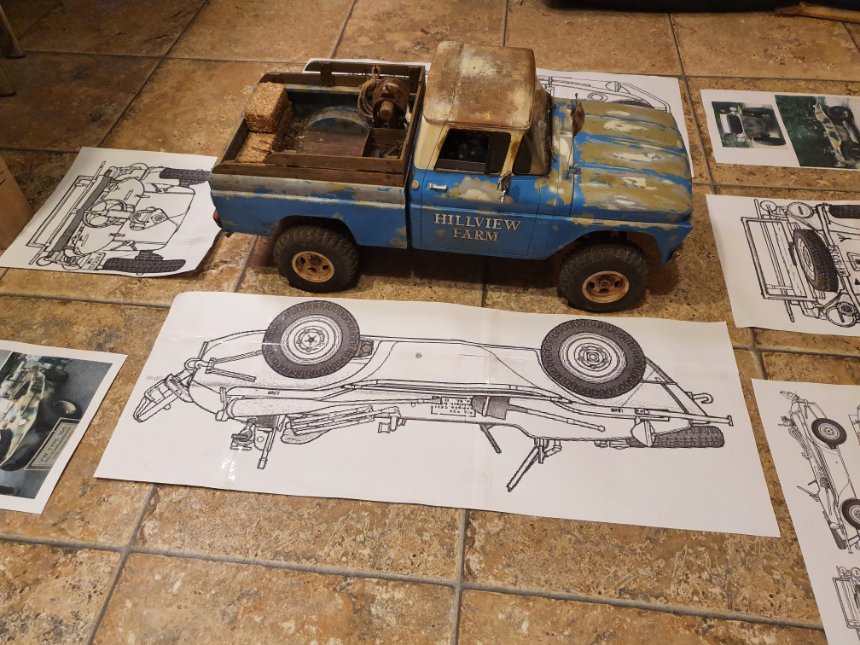

Trouwens, waar haal jij dit soort tekeningen vandaan?
Gijs
Re: Vw Schwimmwagen Scx10.2
Bericht door daniel » 06 jan 2020 22:19
Gijs schreef: 06 jan 2020 21:59 Trouwens, waar haal jij dit soort tekeningen vandaan?
Google bleuprints

scx10-2? zou je met een goedkoop onafhankelijk geveerd buggy platform niet beter wegkomen?
volgens mij is dan een groter 'badkuip' volume mogelijk. Een 4-link setup vergt veel ruimte die je niet aan het drijfvermogen helpt.
Bericht door daniel » 07 jan 2020 10:19
Wouterb schreef: 07 jan 2020 09:21 leuke uitdaging.
Mijn bedoeling is ook om als scaler te rijden.
Bij een meeting.
En de scx10.2 heb ik hier nog liggen.
Ga kijken en puzzelen.
Ander chassis kan altijd nog
