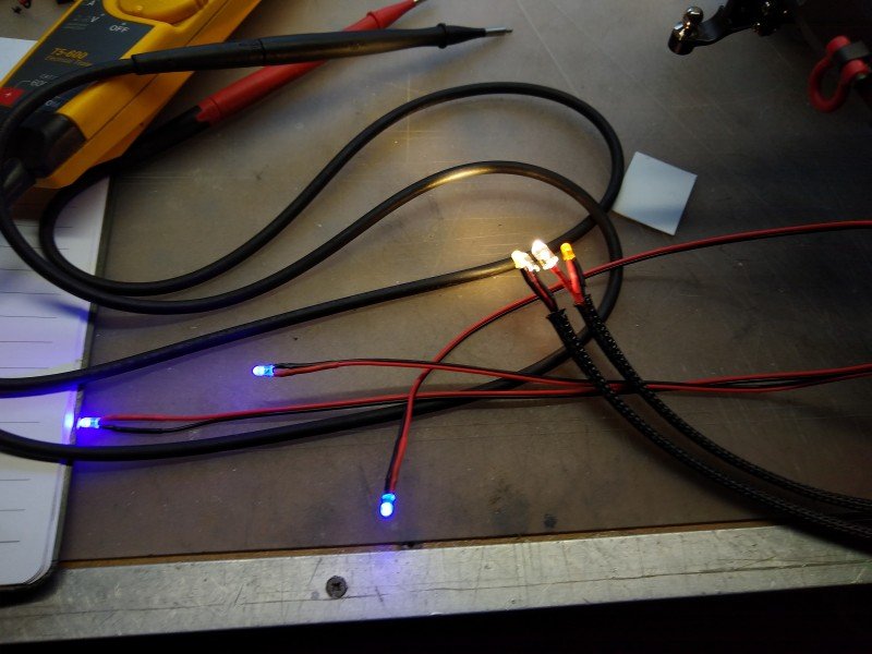

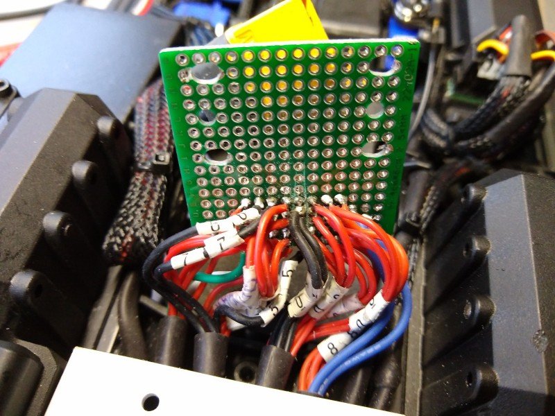

Zit nu in de testfase. Alle verlichting op het dakrek werkt zoals gewenst, verstralers op de bumper idem. Achterlichten werken ook, en dan stagneert het verhaal. Ik heb ergens een fout gemaakt tijdens het soldeerwerk. Gaat interessant worden om die te vinden. Heb de boel wel aardig gedocumenteerd, hopelijk gaat me dat helpen tijdens het zoeken. In het uiterste geval trek ik de boel helemaal uit elkaar en begin gewoon opnieuw. Het houdt me in ieder geval van de straat
- Berichten: 769
- Locatie: Vries
Re: Zo'n TRX, is dat wat of is het niks...
Gevonden...
Die soldeerpunten liggen akelig dicht bij elkaar, iets te veel tin en je hebt een "bruggetje". En dat was dus de oorzaak van het niet functioneren van de koplampen/markerlights...
Doet ut. Laatste controlepunt: remlichten en achteruitrijlampjes. Dat werkte dus ook knusjes even niet. Nou worden deze functies geschakeld via de min. Dat betekent automatisch dat het betreffende groepje led's een constante plus nodig zijn. En als je die dus, om welke reden dan ook, bent vergeten aan te leggen dan kun je heel erg lang wachten voor het spul werkt

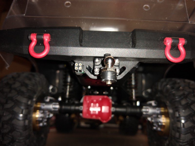

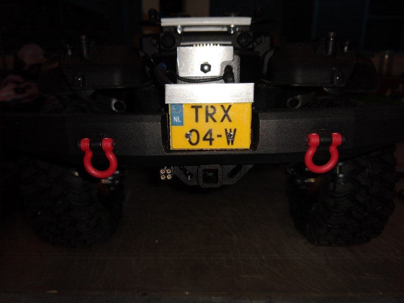

Weer wat spullen binnen gekomen, dus...
Wordt dan...

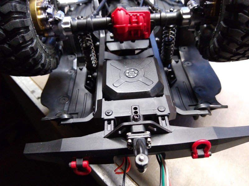

Stekkerdoos voor een (eventuele) aanhanger...
Zo ziet het electronica bakje er aan de onderkant uit, beetje een benzinetank geprobeerd te simuleren...

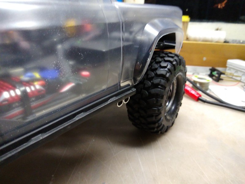

Het was op voorhand niet de bedoeling dat die uitlaten prominent in het zicht zouden komen. Maar de rocksliders dekten ze toch wel een beetje boel af... Zo is het nog steeds beschaafd, maar wel beter zichtbaar...

Mooi gedaan allemaal. En ik durf het haast niet te vragen....., maar zijn de achterlichten op een 'eventuele' aanhanger ook functioneel (remmen / achteruit?) als je die stekkertjes inplugt?
- Berichten: 769
- Locatie: Vries

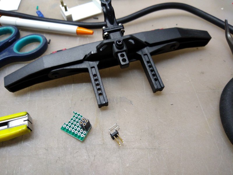

Ik was door mijn printplaat-pennetjes heen en tijdens het grasduinen op de site van Conrad kreeg ik ineens een brainwave om die printplaat-connectoren daarvoor te gaan gebruiken. E.e.a. was ook een beetje mede de reden dat ik mijn flatbed-aanhangert destijds even aan de kant had gegooid. De normale verlichting van een aanhanger is te realiseren met een eigen (simpele) voeding. Maar wil je remlichten en/of achteruitrijlichten, dan zal er een verbinding moeten komen met de auto. Op deze manier gaat dat lukken en blijft het mooi compact...

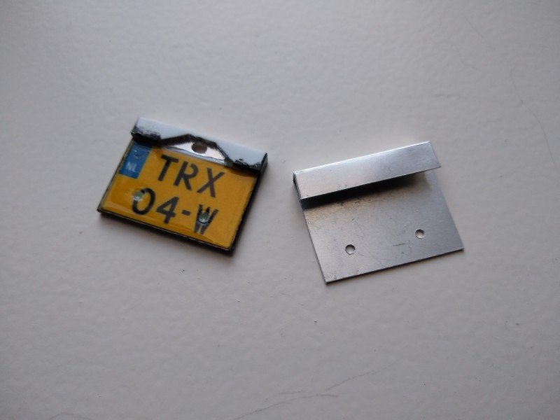

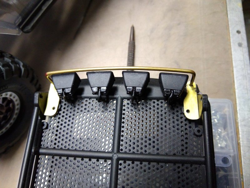

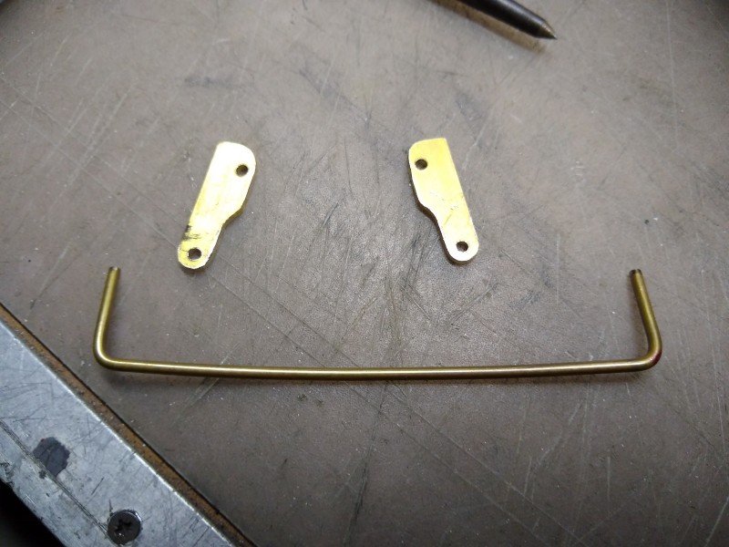

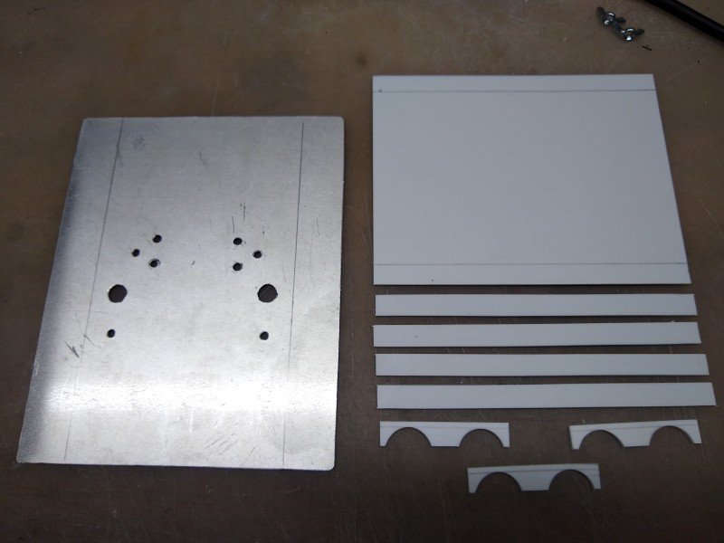

Beetje messing verwerkt...
Even los op z'n plek gelegd...
Moet nog zwarte coating op en dan kan ie gemonteerd...

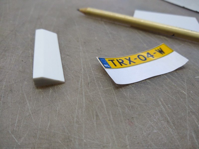

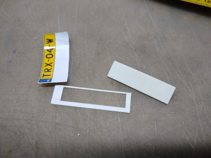

Next... Weer volgens beproefde methode (fotopapier/epoxy)... Kan afgevinkt...
- Berichten: 769
- Locatie: Vries

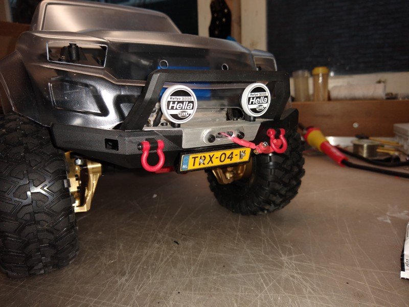

En de voorste...
Paar lagen op elkaar gelijmd om dikte te krijgen, daarna vijlen en schuren...
Randje van 0,5mm styreen...
Vind het prima zo. Volgende hoofdstuk...
