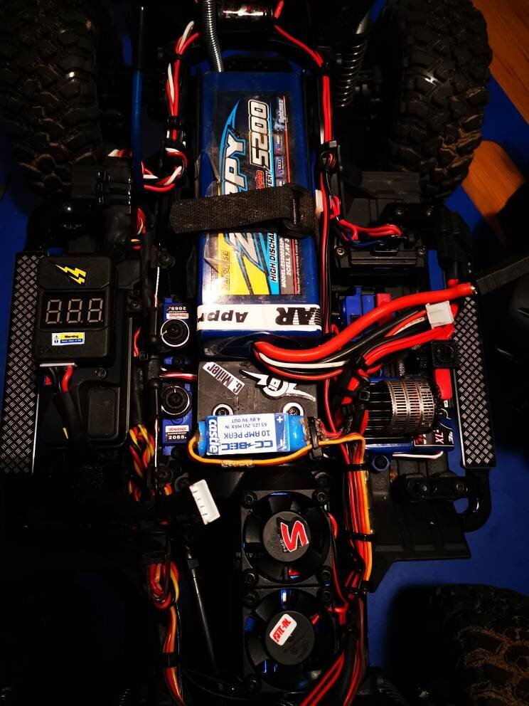

Ja klopt bij mij pastel Allen Klein LiPo er in

Ik heb er een normaal formaat 5000mAh hardcase Lipo in.

Oke. Die stak bij over de gearbox.

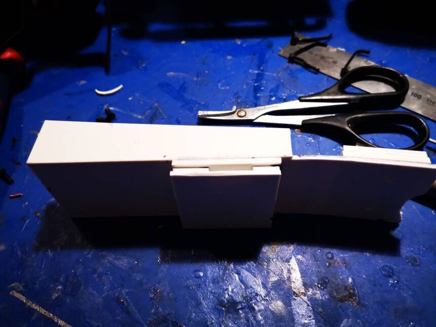

Mooi gemaakt de accu tray ik heb ook zo iets gemaakt uit styrene in een uur was het klaar

Even vraagje, hoe lang is jouw accu? Heb via via de genoemde battery tray laten printen. Resultaat helemaal top. Maar nu ik deze op zijn plek leg dan past mijn 3 cell yellow RC Lipo daar op geen enkele manier in. Veuls te lang
Lengte van de lipo is 15 cm, schat zo in dat dit langer is dan jouw lipo die je gebruikt?

Sorry voor het erg late antwoord, overheen gekeken.johndoe schreef: ↑03 jan 2019 19:47Even vraagje, hoe lang is jouw accu? Heb via via de genoemde battery tray laten printen. Resultaat helemaal top. Maar nu ik deze op zijn plek leg dan past mijn 3 cell yellow RC Lipo daar op geen enkele manier in. Veuls te lang![]()
Ik gebruik de accu's op de foto voornamelijk, deze zijn 160mm lang.
