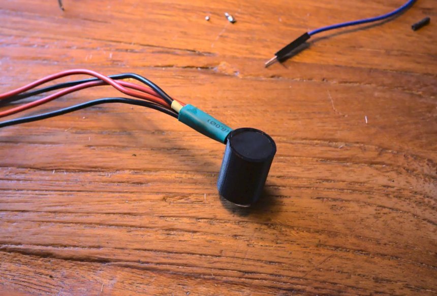

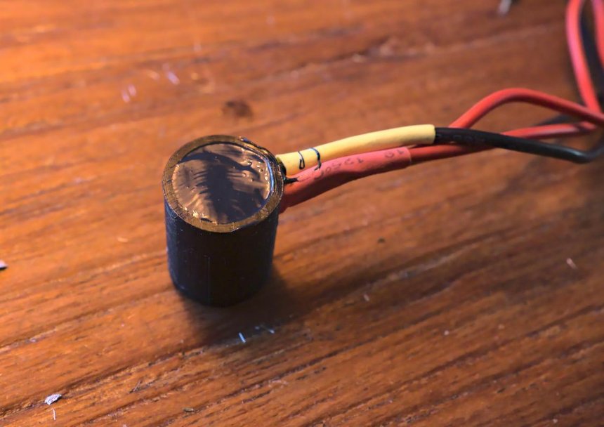

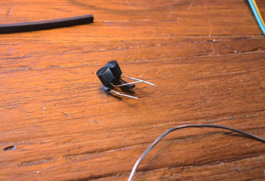

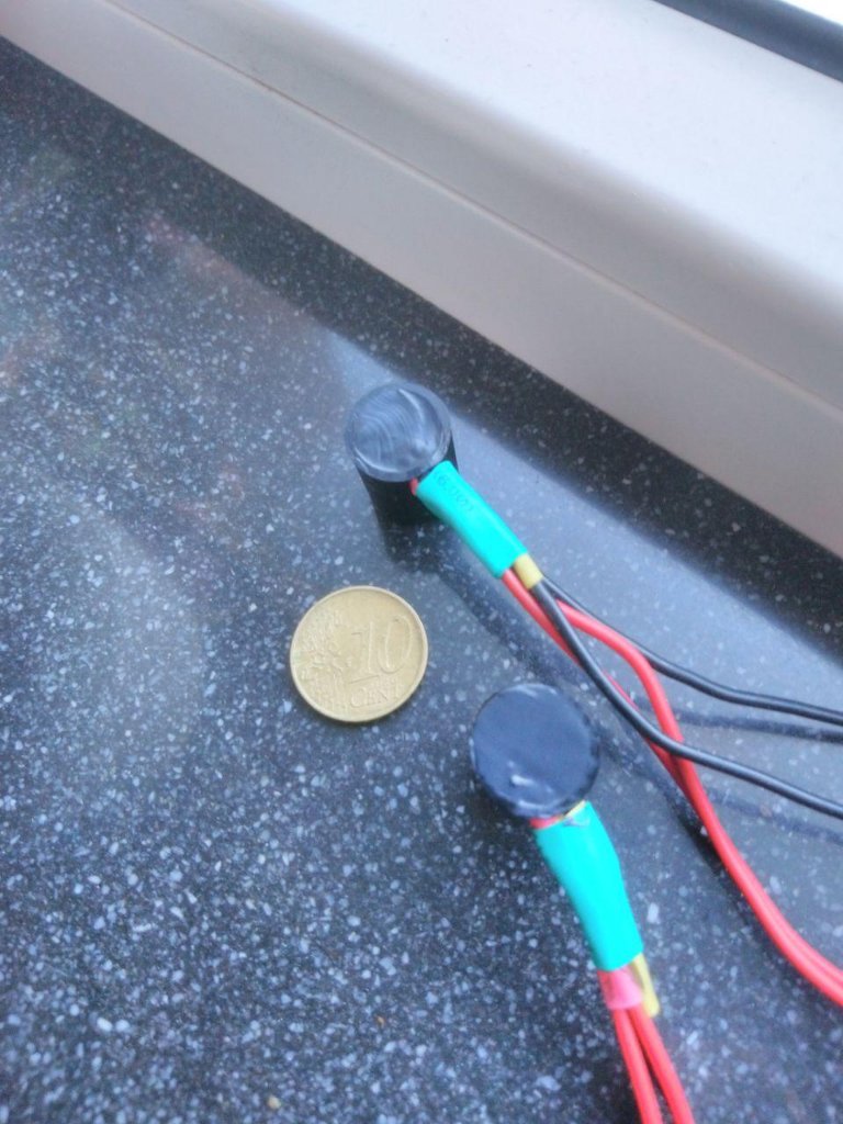

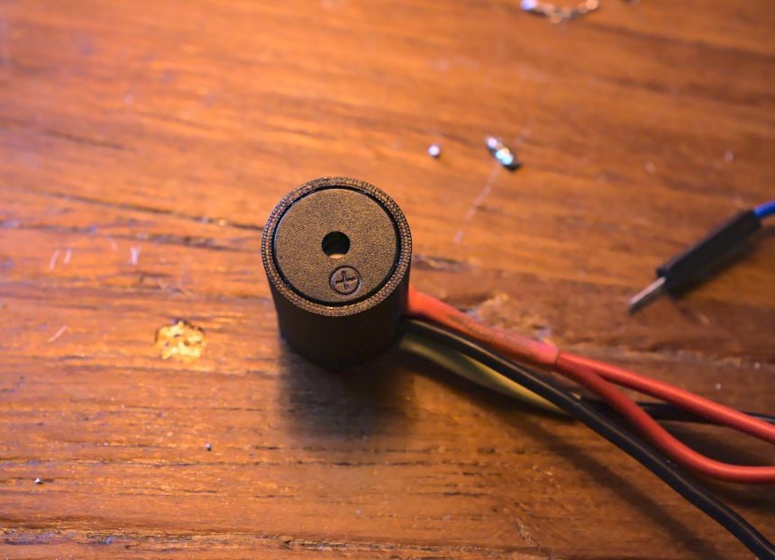

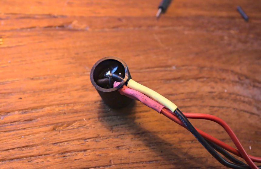

Het heeft even geduurd, maar zojuist de 2 sensoren in elkaar gezet. Ipv 1 transistor is het me gelukt om er 2 in de behuizing te proppen. Daardoor is de versterking bij gemiddelde saturatie van de transistoren ongeveer 25.000 keer ipv de 500 keer in het prototype. Bij een lage lekstroom (minimale saturatie) van 10 uA komen we op 729 mA uit als je de transistor zou kortsluiten. Het zoemertje gaat herrie maken bij 30 mA. Meer dan voldoende versterking om de zoemer te laten zoemen dus.
Met droge huid is de versterking nu voldoende om door je lijf heen, van arm naar arm, de zoemer te laten zoemen.
De versterker ( 25.000 keer )
Het geheel in de behuizing gepropt en op de zoemer gesoldeerd.
Electrisch isolerende rubberkit erin
De bovenkant
Een zwarte draad voor de nul. Een zwarte draad met geel als sensordraad. Twee roden draden die als plus dienen. 1 van de rode draden aan de accu, en de andere in de buurt van de sensordraad.
Nog een dagje drogen.

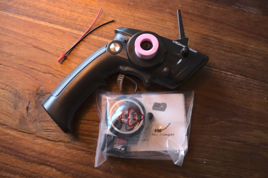

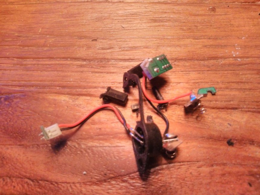

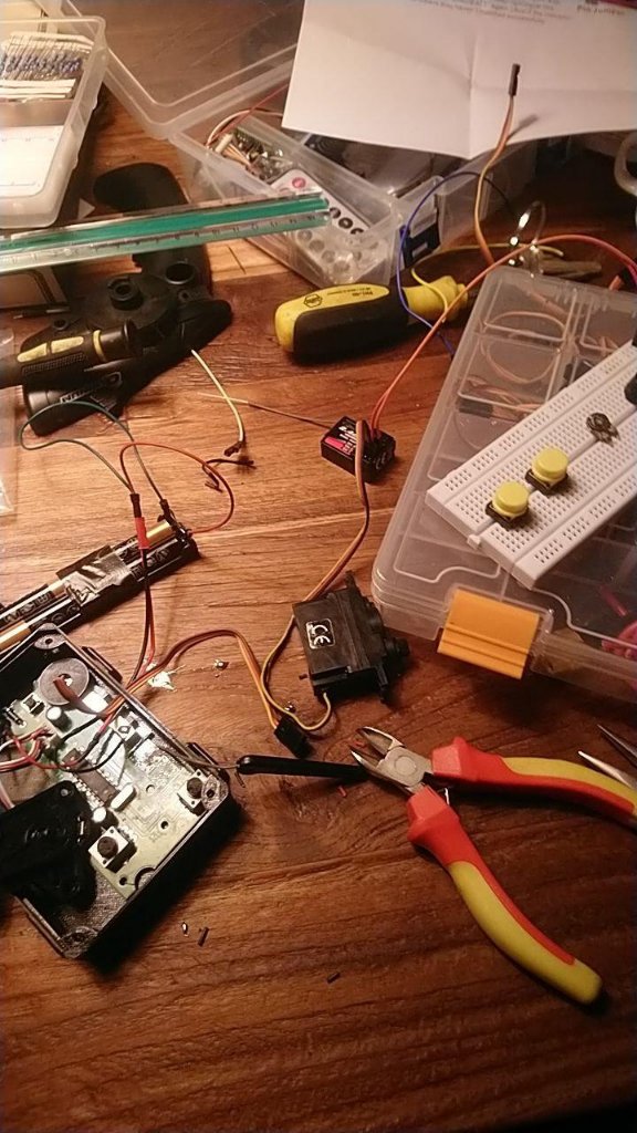

Hmmmmm. Wat gaan we hier nu eens van maken?

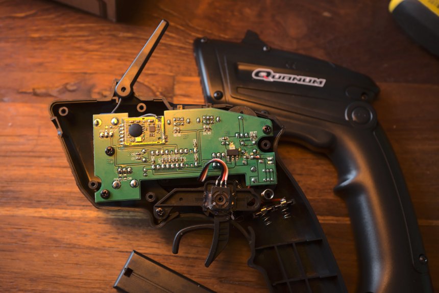

Hmmmmm. Interessant.

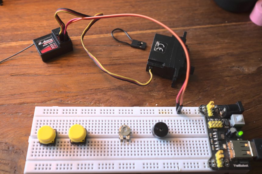

Nog even testen.
En slopen maar.

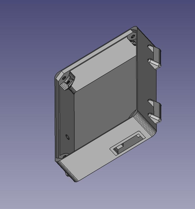

En maar eens wat getekend.

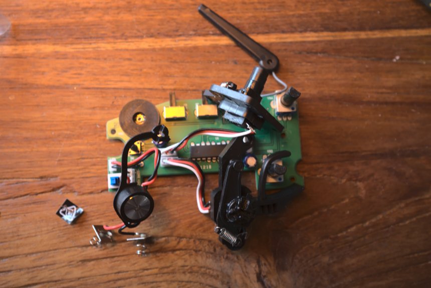

Re: Vw Schwimmwagen Scx10.2
Bericht door Patrick » 17 mei 2020 21:34

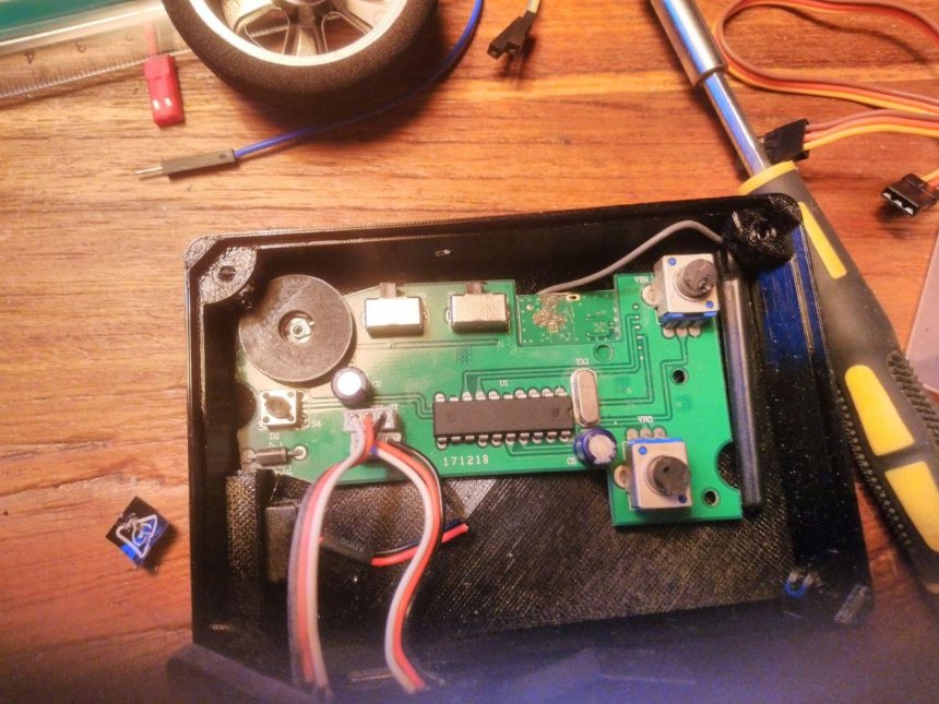

Helaas past het printplaatje nog niet helemaal lekker. Printplaten....daar heb ik helemaal geen respect voor. Hup, stuk eraf. Toen pastte het wel.
De restjes....RIP. Oow ja er zijn ok wat knopjes ingekort ;)

Even tussen door testen. Werkt nog steeds. Morgen verder

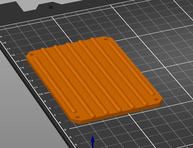

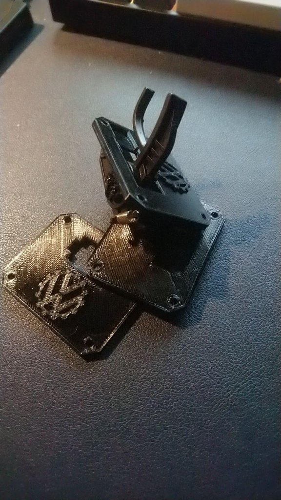

Dekseltje is aan het printen

Het resultaat van een avond tekenen en proberen.
