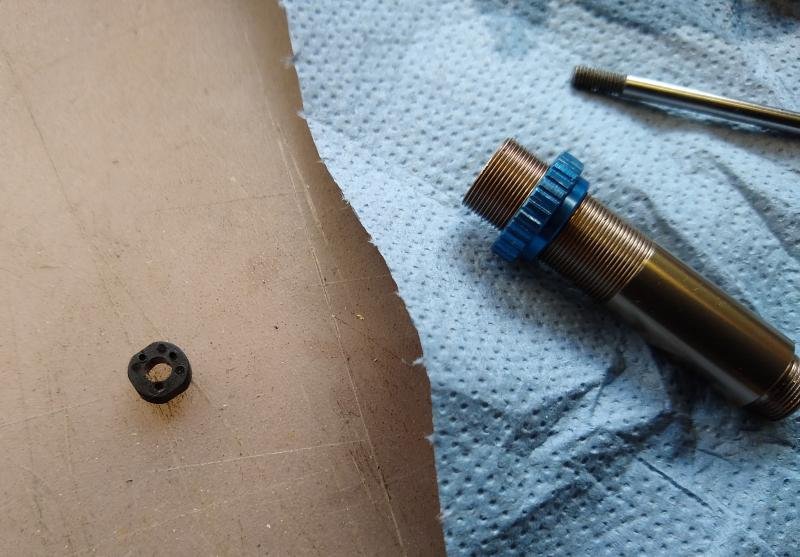

Thnks all! De doos is leeg, alles zit er op/aan/in/enz... Heb wel geconstateerd dat de gewichtsverdeling niet helemaal "in balans" is, de rechterkant is een fractie zwaarder. Dat ga ik nog wel compenseren, moet toch met lood aan de gang om het zwaartepunt wat te verplaatsen. Ik had al vermeld dat ik niet tevreden was met de werking van de schokbrekers en heb ze inmiddels wat gewijzigd.
Hobao was van mening dat twee minuscule platte kantjes voor voldoende doorstroming zouden zorgen. Deze had ik al groter gemaakt, maar met onvoldoende resultaat. Nu heb ik ze ook nog van gaatjes voorzien en wat gewijzigd aan de afdichting van de demperstangen. Dat laatste omdat de boel teveel afgeklemd werd met zwaar lopen tot gevolg. De boel is nu gevuld met CPS 100, dat is een fractie dikker dan wat er standaard in zit. Of e.e.a. gaat werken zal moeten blijken, het voelt nu in ieder geval al een stuk beter dan dat het was.

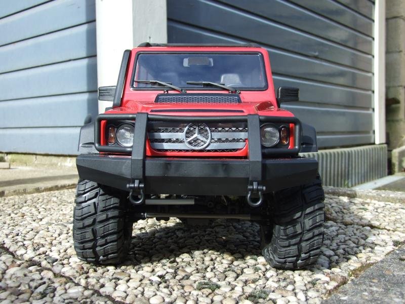

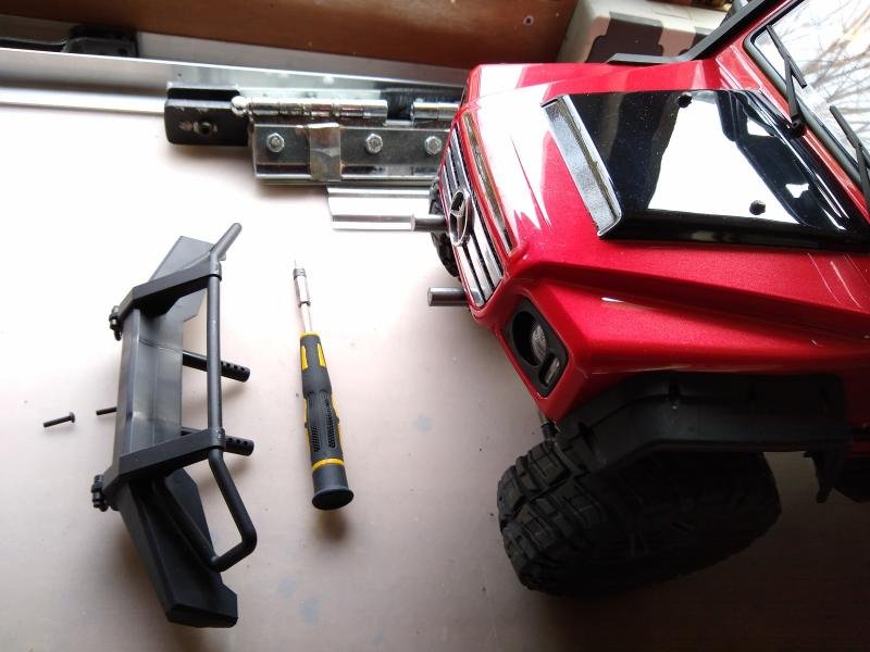

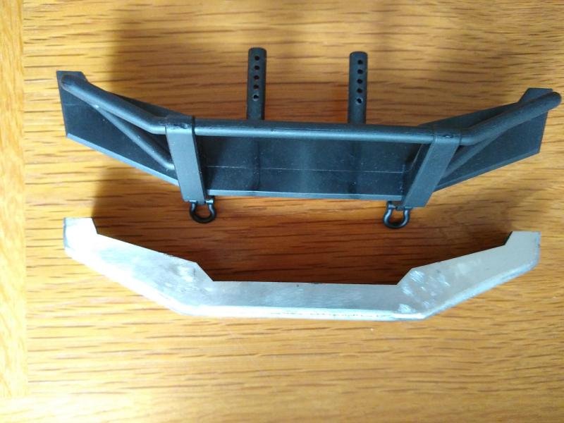

Die lompe bumper moet wijken voor iets anders. Nog ééntje zoals het nu is...

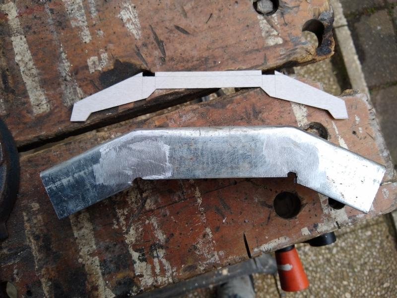

Steuntjes van massief rond 8mm ijzer...
Begin is er...
Sjabloontje geeft een indruk welke kant het op moet gaan. Ik gebruik bewust geen aluminium, er moet wat gewicht in de neus komen.

Ga proberen er wat leuks van te maken, het wordt in ieder geval een stuk subtieler als dat standaard geval

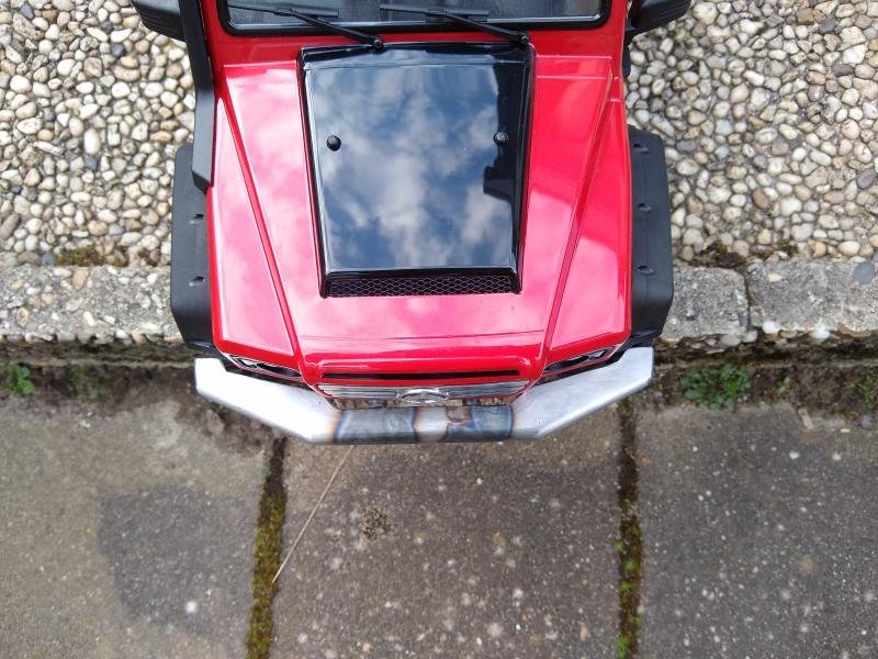

En we zijn weer een stukje verder...
Het geval in aanbouw gaat een stuk minder ver uit steken, vind ik wat beter bij het geheel passen.

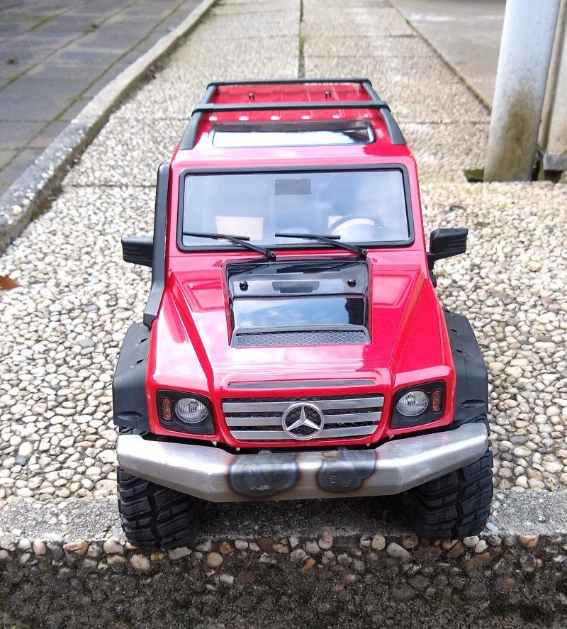

Thnks! En ben weer een stukje verder met dat brok ijzer...
Moet nog een klein stukje van de hoeken geslepen worden, tijdens het sturen (helemaal ingeveerd) lopen de bandjes net niet vrij. Daarna is het strak maken/zwart maken.
