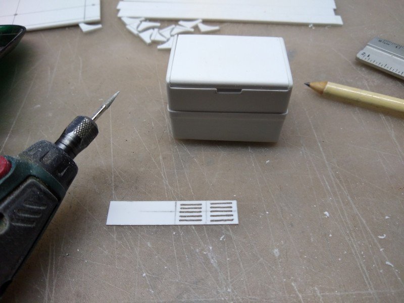

Voor het lijmen van polystyreen gebruik ik dit:
Hier in het dorp gemakkelijk verkrijgbaar, vandaar...

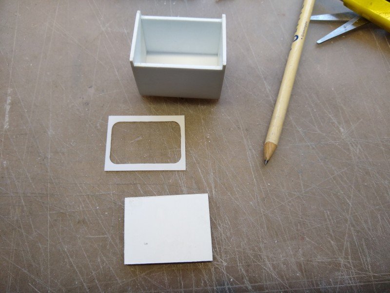

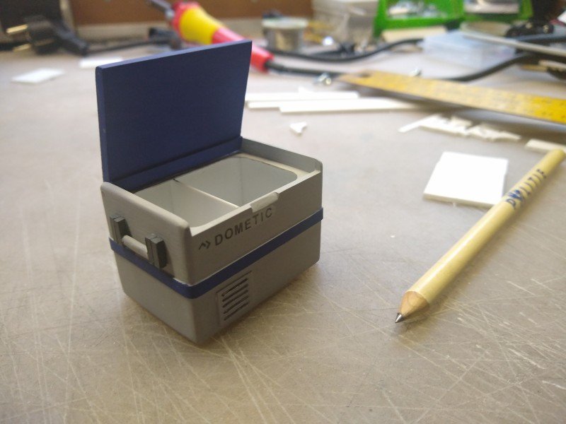

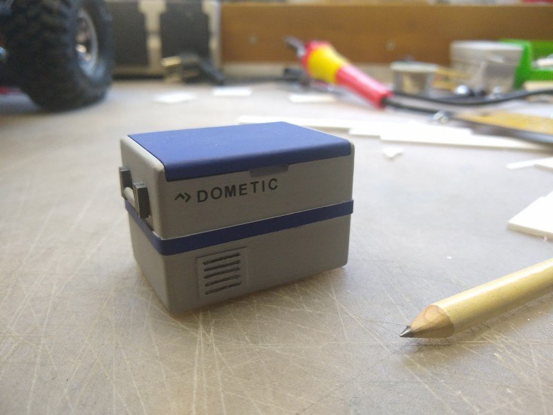

Weer wat verder...
En dit is het geworden...
En nee, het is niet helemaal zo geworden als het origineel maar zoals al beschreven (ongeveer, in de buurt van...)...

Ik vind die cooler/freezer wel erg gaaf geworden!

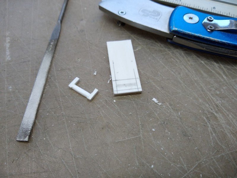

Yep, het smelt de boel samen. Je bent eigenlijk meer aan het "lassen". Heb ook een heel klein ieniemienie glazen potje met een erg goed sluitende dop er op. Daarin heb ik een hele zooi aan snippers en afvalstukjes opgelost in het zelfde Bison-spul, dat gebruik ik om kieren/gaten/deukjes/enz. op te vullen. Wel uitkijken dat je die lagen niet te dik maakt, de droogtijd van het geheel loopt anders op tot een dag (of meer)...

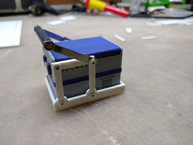

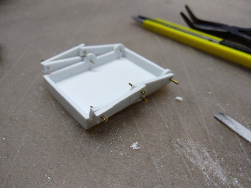

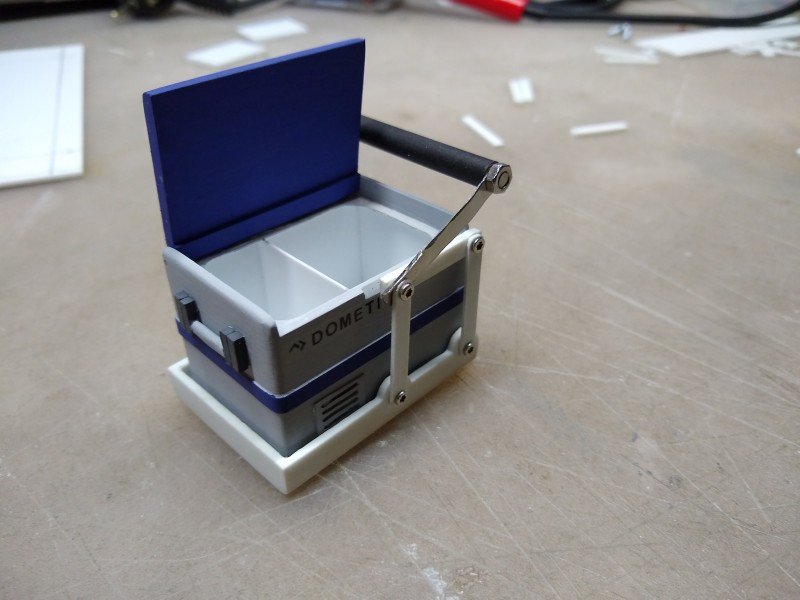

Bericht door WillemH » 31 dec 2021 17:25

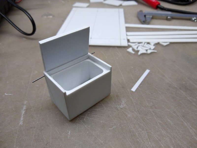

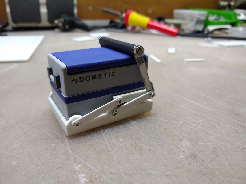

Tijdje terug zat ik wat te grasduinen op Expedition Portal en kom een drop-down-fridge-slide-systeem dinges tegen. Na het nodige denkwerk zag ik er uiteindelijk wel een uitdaging in. Dat is dus de reden waarom die koelbox gefabriekt is, die bepaald hoe groot de rest moet worden. Vervolgens begon de "trail & error" periode waarin het nodige fout ging en/of afgekeurd werd. Maar zo langzamerhand begint het iets te worden wat (hopelijk) gaat werken...
Je moet ergens beginnen...
Zit nog een (denk-)fout in, dat bovenste horizontale "balkje" moet verhuizen naar de buitenkant. Wordt vervolgd...
