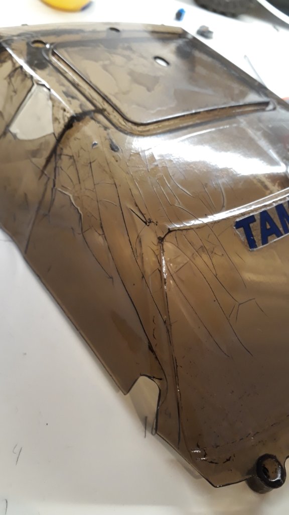

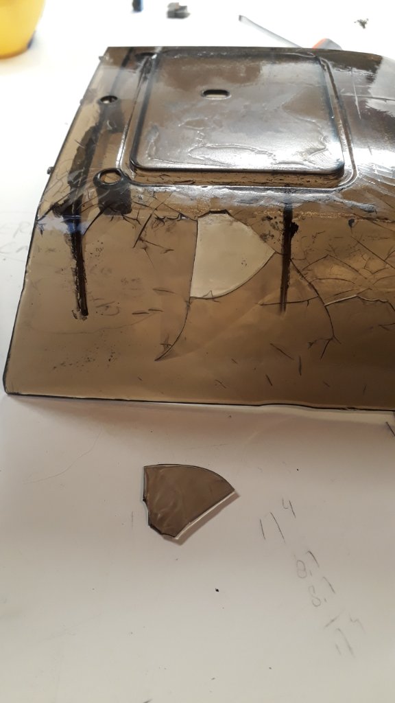

Ik had bij deze body de originele ramen.
Nu waren deze helaas door een vorige eigenaar over gespoten in blanke lak, en ook niet een beetje. Het leek echt nergens op dus ik heb toen de rem olie methode gebruikt.
Dit deed in eerste instantie helemaal niks.
Een paar dagen later zag ik dat de ramen helemaal gescheurd waren en dus niet meer te redden.

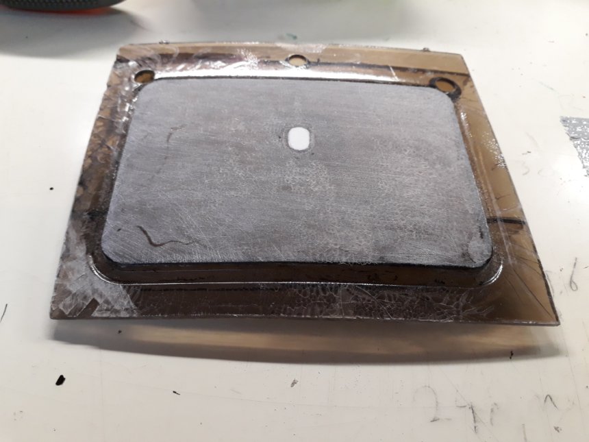

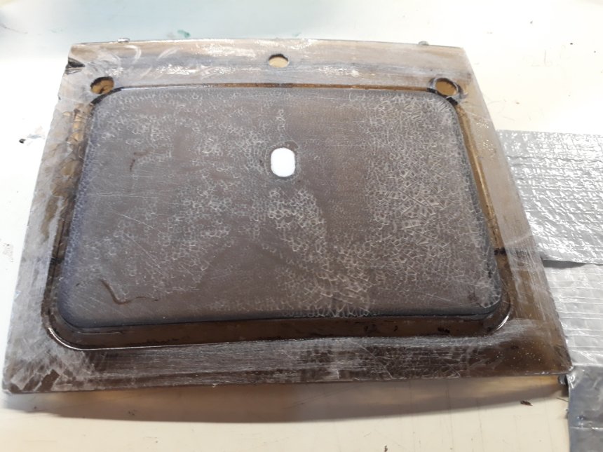

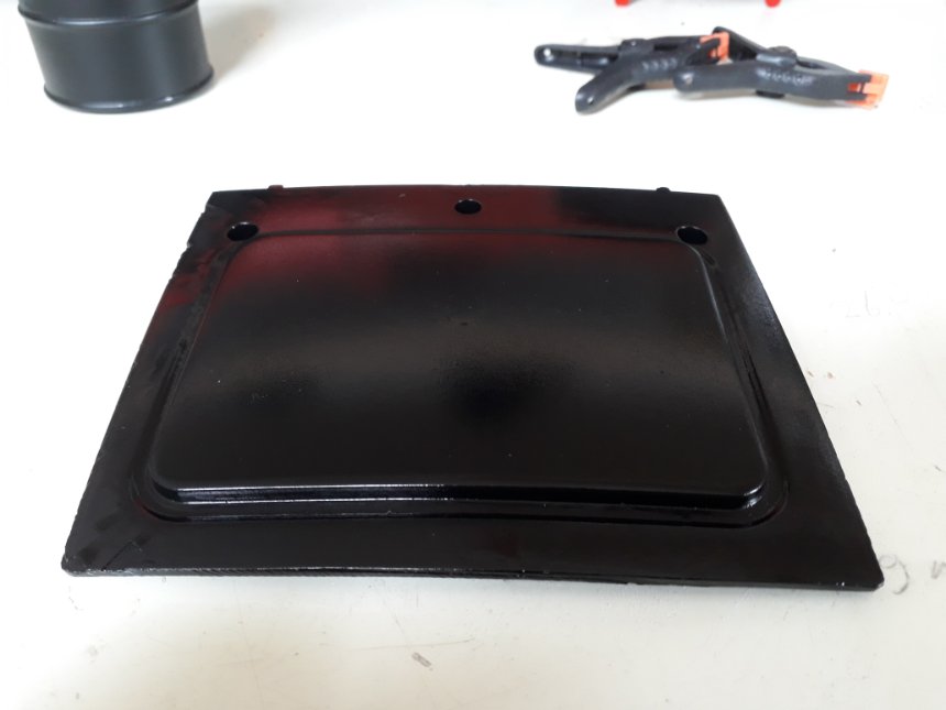

Wat wel te redden was was het open dakje.
Het gedeelte open dak was onaangetast door de rem olie.
Dus die heb ik er maar uit gezaagd zodat dat deel nog mooi zijn dienst kan doen.
Uitzagen, antenne gat dicht gemaakt, schuren, gronden en mooi zwart gespoten

Hoi Johan,
Kan je er nog een mal van maken? Positief/negatief? Dan kan je met lexaan of ander plastic een nieuwe maken.
Vacuüm techniek met de stofzuiger, even googelen.
Printjunkie
- johanv
Bedankt voor de tip.
Ik heb het inmiddels stuk gezaagd en de rest weg gegooid.
Een mal maken was denk ik ook lastig geweest omdat het plastic aan alle kanten scheurde en los kwam.
Dan had ik dat moeten doen voor dat ik de rem olie ging gebruiken.

Wat ik ook wel eens doe is wanneer de kinderen speelgoed krijgen het doorzichtige plastic uit de verpakkingen halen. Daar kan je ook prima ramen mee maken
