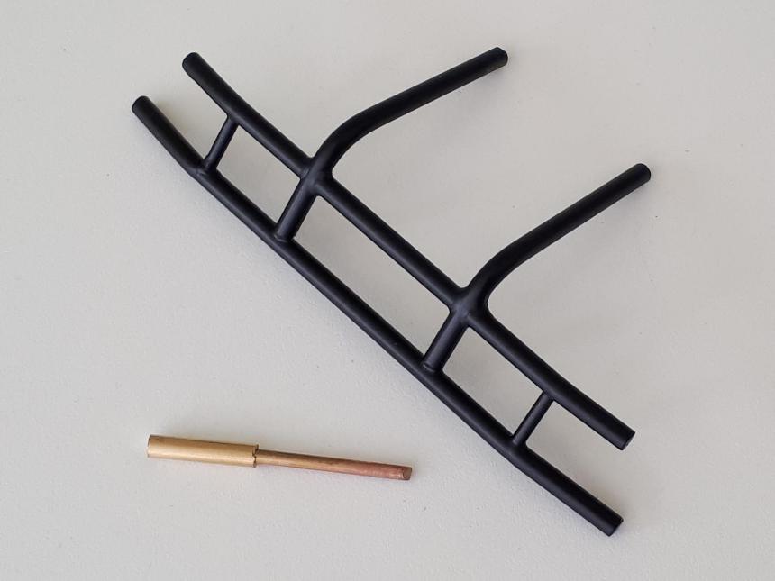

Voor bumpers, dakdragers, enz gebruik ik zelf messing. Dat is makkelijk te verwerken en er zijn veel profielsoorten verkrijgbaar.
Ik soldeer het met een Proxxon brandertje. Tot 1200 graden. Vergelijkbaar met de Dremel, denk ik. Gaat eigenlijk prima. Werkt snel en je kan het goed plaatselijk verwarmen.
Verder probeer ik zoveel mogelijk met een draad in buis te werken.
Dan kan je het buigen zonder dat het knikt en je kan pen-gat verbindingen maken waardoor het erg sterk wordt.
Zie voorbeeld hieronder van een bumper voor mijn Beetle.

Rctecto schreef: ↑28 sep 2018 12:44 Voor bumpers, dakdragers, enz gebruik ik zelf messing. Dat is makkelijk te verwerken en er zijn veel profielsoorten verkrijgbaar.
Dit is wel een optie. relaties makkelijk te verkrijgen en te bewerken met de gelimiteerd hoeveelheid gereedschap die ik heb.
