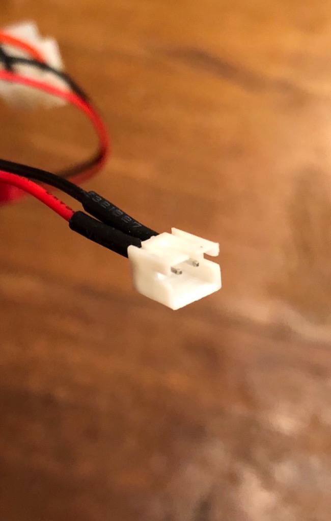

Voor de verlichting heb ik nog paar stekkertjes nodig om op schakelbord te maken. Heb nog een paar leds in de bumper zitten, maar ook nog de achteruitrijlamp.
Bijgesloten foto is van het vrouwtje, maar zoek dus beide varianten, zowel het mannetje als het vrouwtje. Maar op welke naam moet ik op zoeken?
Iemand evt een link?
Het is dus zo’n klein priegelstekkertje.
Hoe heet dit stekkertje?

Dat is een JST PH connectortje. Die kant zit meestal niet aan een snoertje, maar op een printplaat of in een behuizing. Het vrouwtje van de JST connectors zit meestal aan het snoertje.

Top, bedankt voor de naam, zoekt heel wat makkelijker zo.
En de uitleg klopt helemaal, deze versie zit op de printplaat van de lichtunit. Maar de afstandsbediening van de lier had een zelfde stekkertje en deze lag binnen handbereik

Enige waar je op moet letten is de xH aanduiding. Maar dat zie je wel bij het bestellen. Daar was ik niet duidelijk over in mijn vorige post. De letter in plaats van de x is de zogenaamde pitch indicator. De afstand tussen de pennetjes. Dus even opmeten en dan kun je het erbij vinden.
PH is een veel voorkomende, en is 2 mm.
Hier een mooi overzichtje:
https://en.wikipedia.org/wiki/JST_connector
