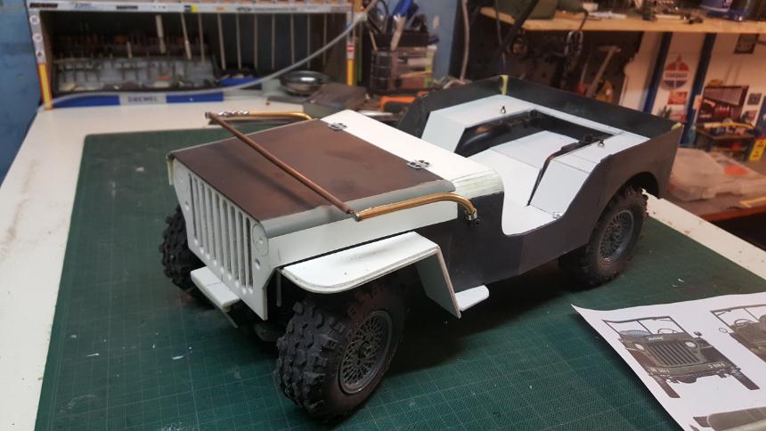

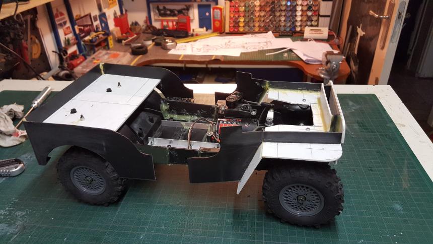

Bericht door daniel » 21 nov 2018 20:13

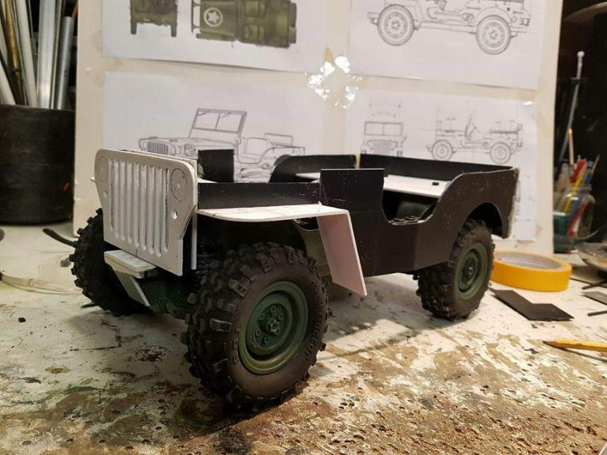

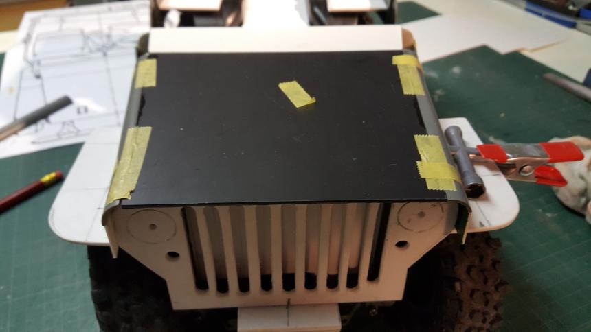

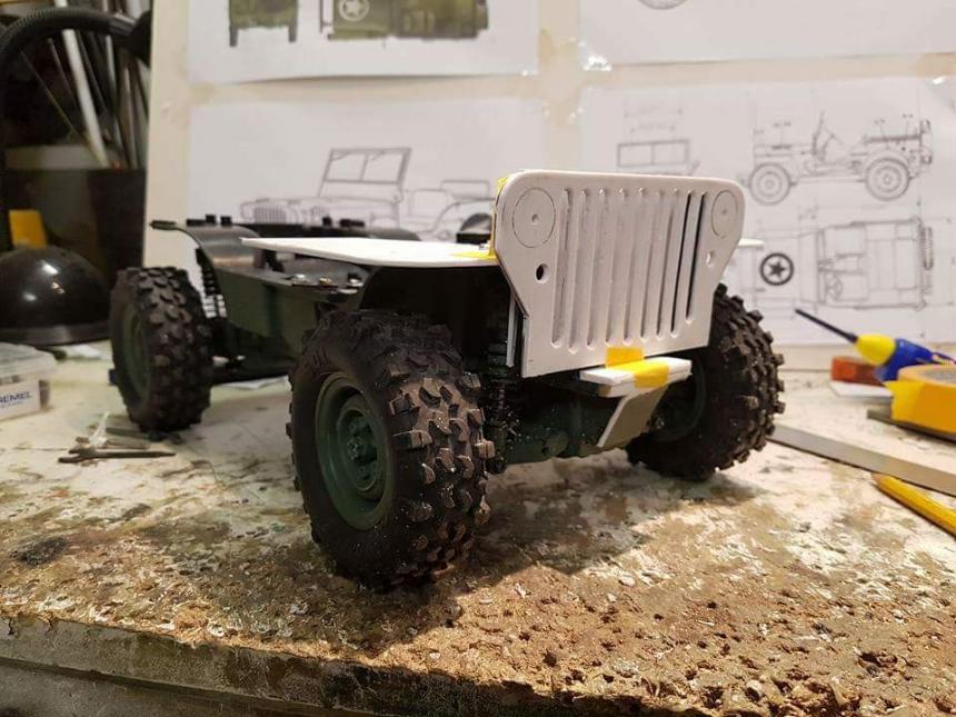

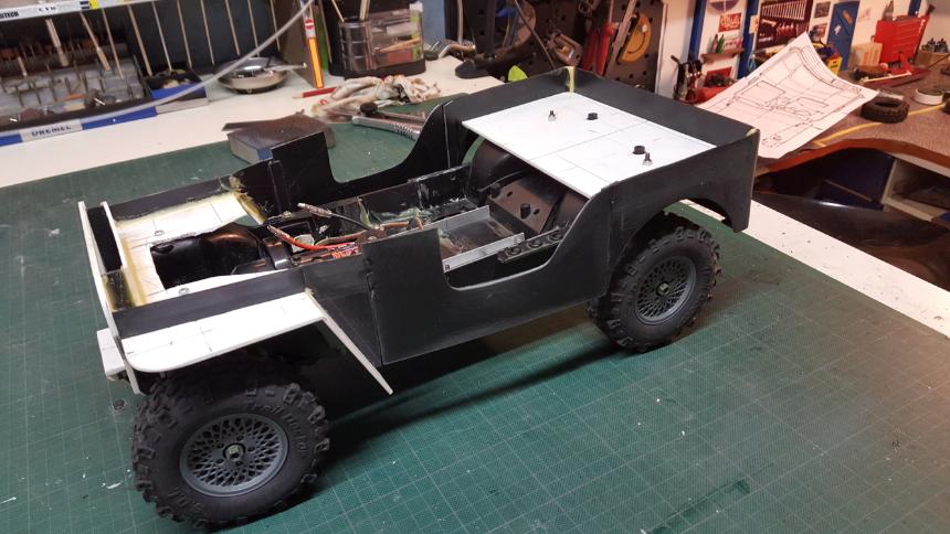

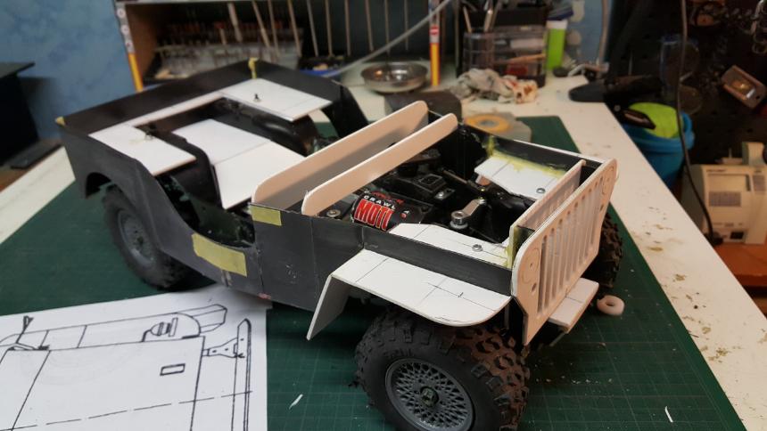

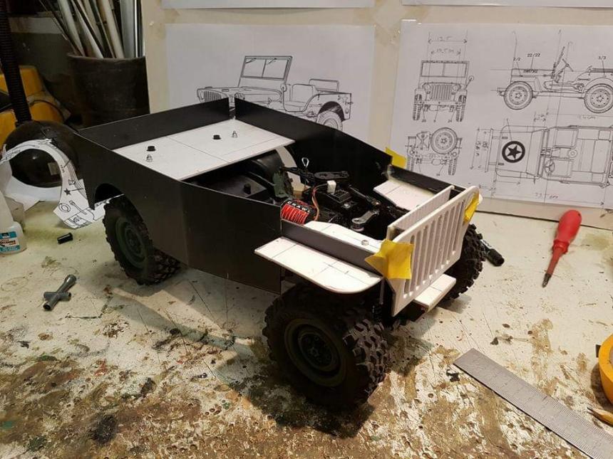

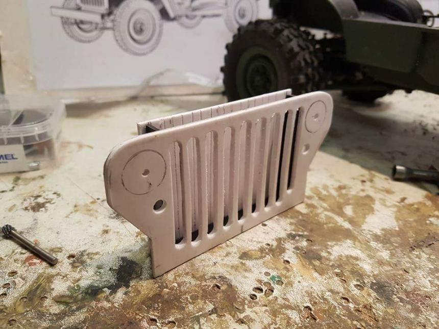

Bijna al mijn projecten zijn klaar
Deze ooit aan begonnen en nooit afgemaakt
Gaat om een Wo2 Willys jeep te maken.
Voledig scratch build

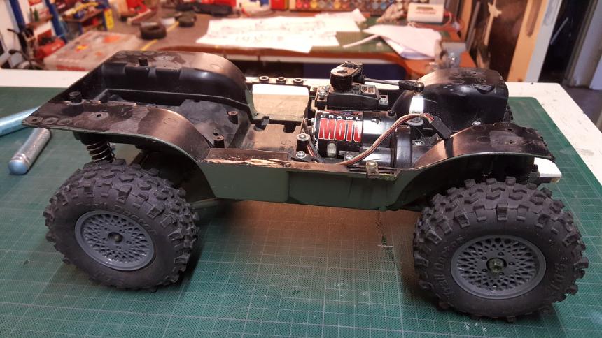

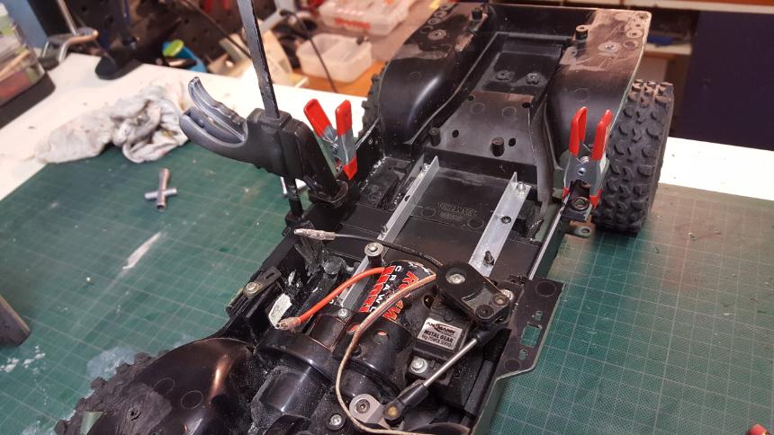

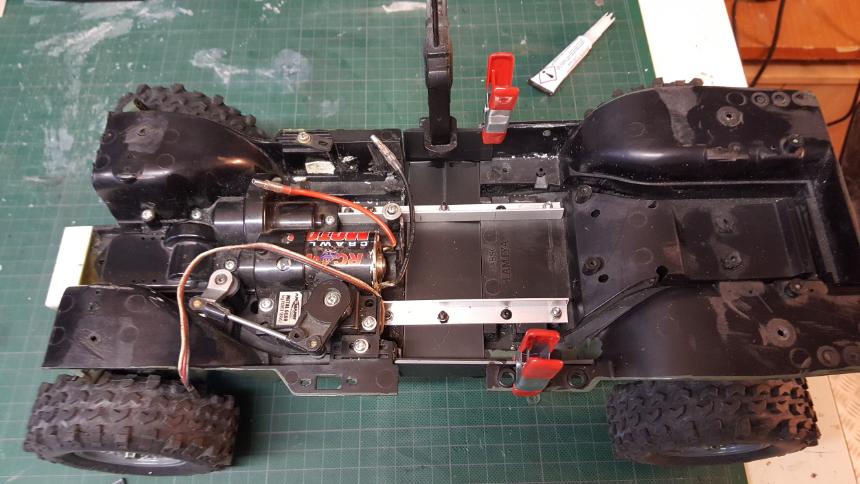

Chassis CC01 .
Wel wat aan aangepast
Gmade stuurset.
Gmade 4 linksset
Gelagerd
Lego blok eraf.
Wat gedremeld aan de draagarmen
Voor meer stuuruitslag.
Stalen aandrijfas.

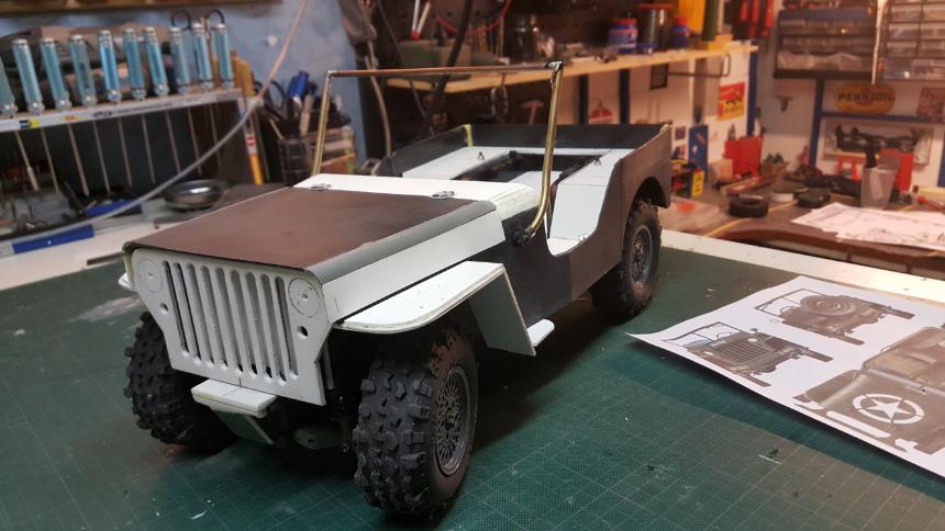

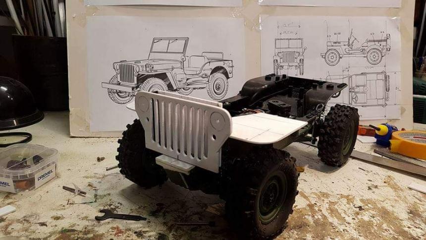

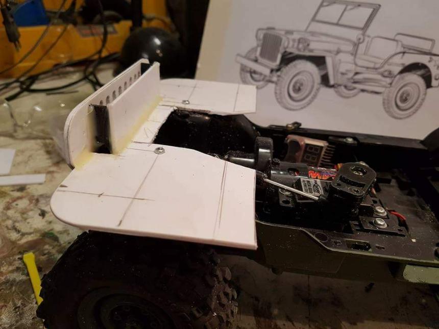

Foto.s van wat het moet worden.

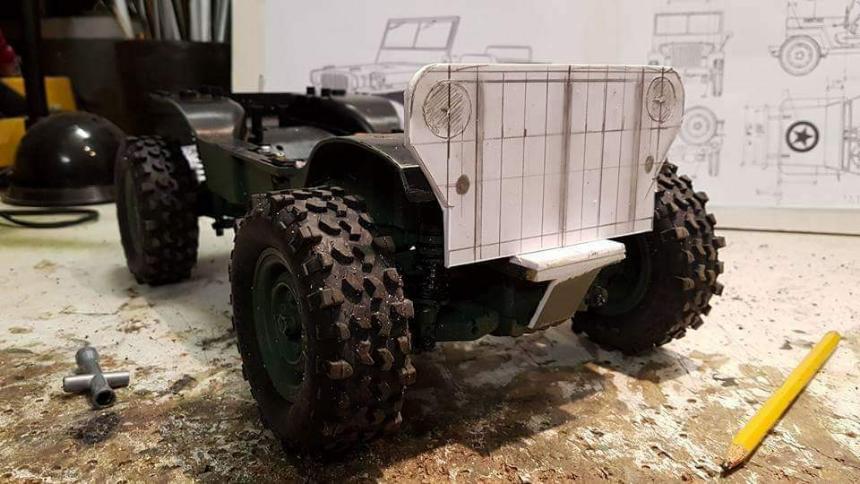

Zover ben ik nu

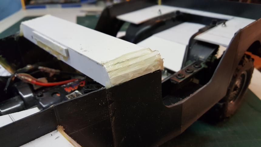

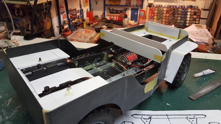

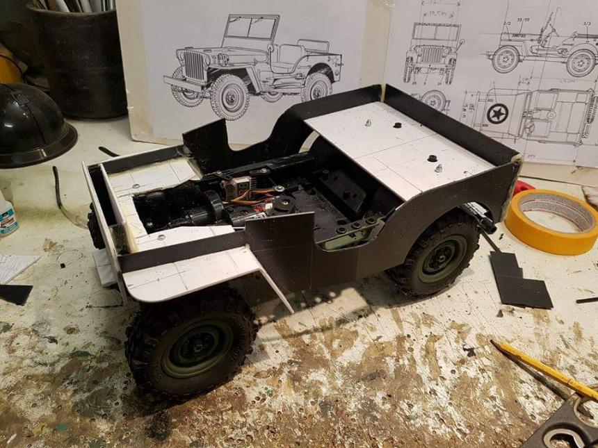

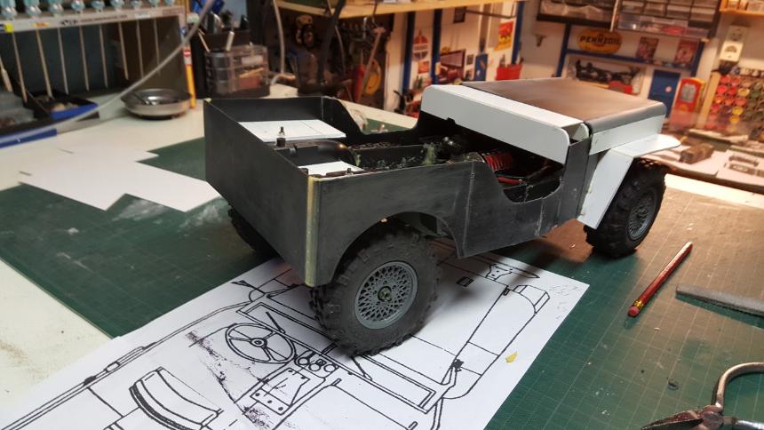

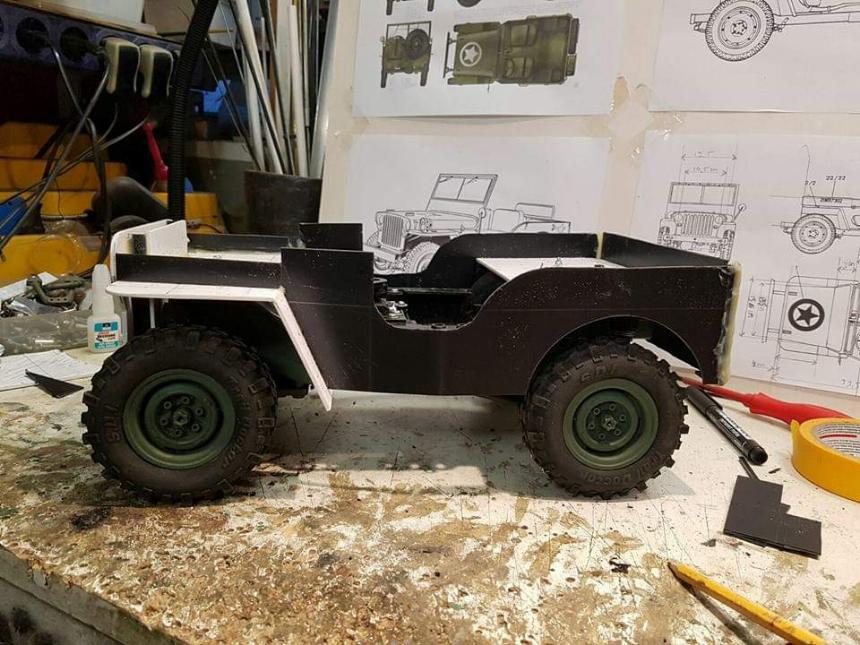

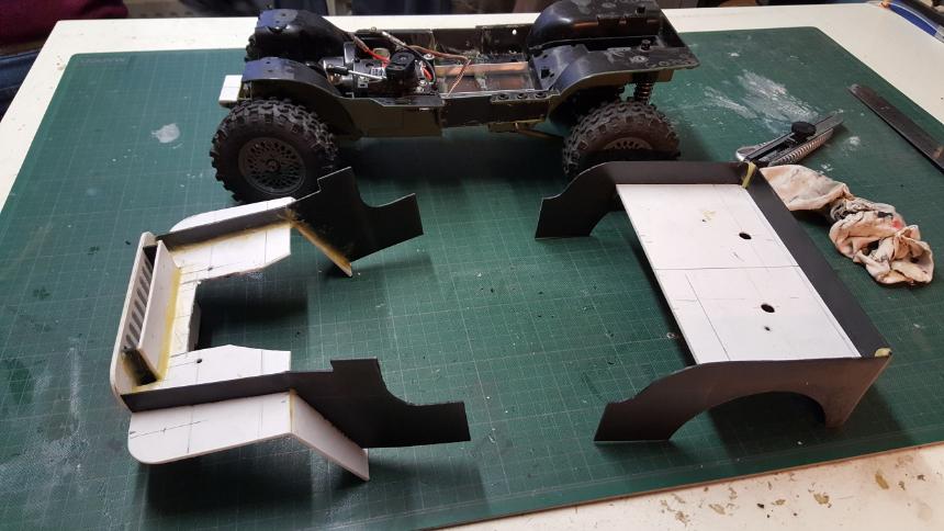

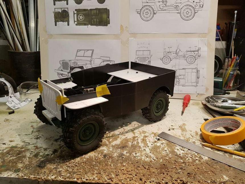

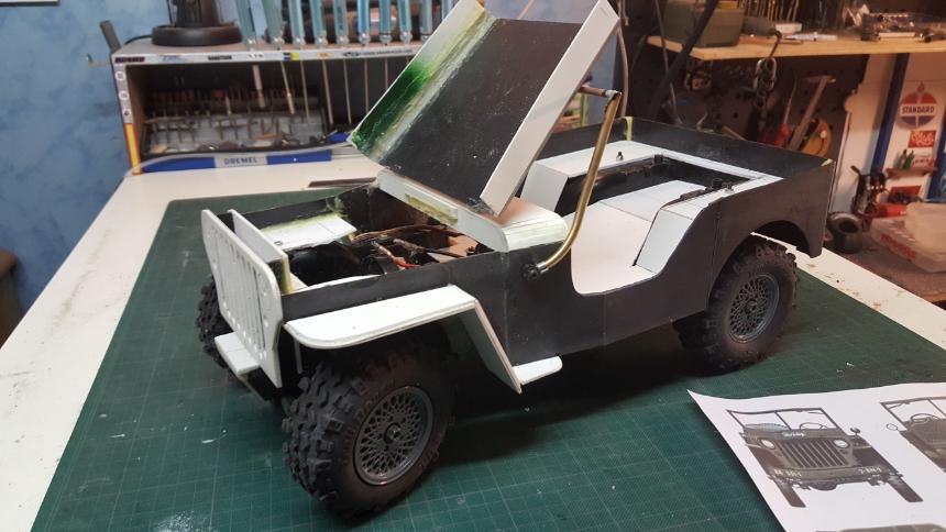

Bericht door daniel » 25 nov 2018 19:07

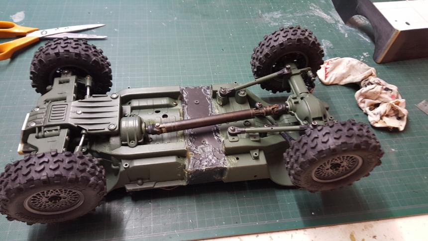

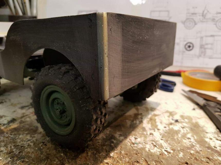

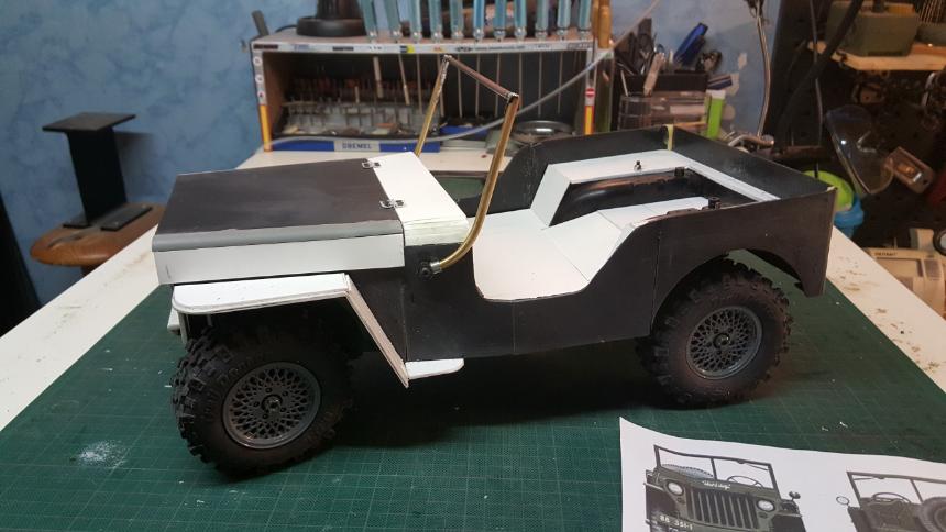

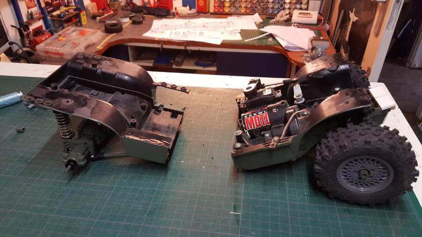

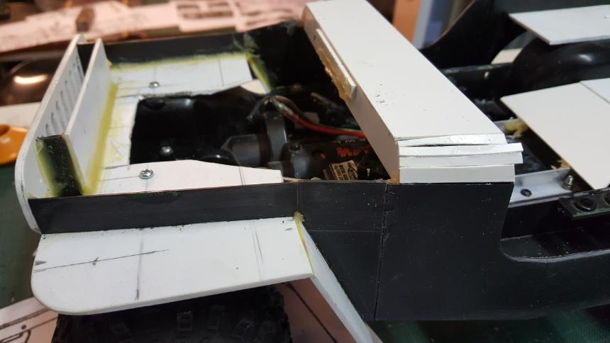

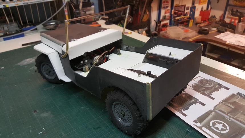

Willys jeep de verhoudingen waren niet goed.
Toen maar het chassis doormidden gezaagd en aangepast.
