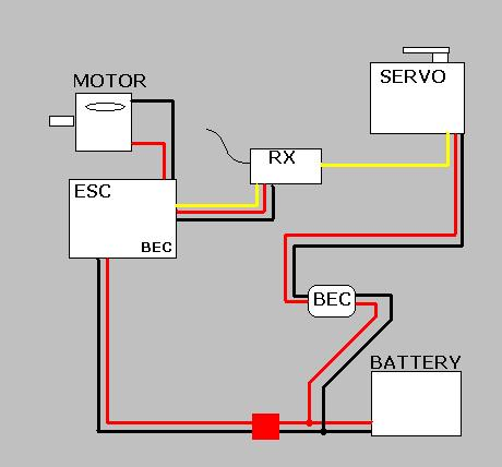

Een regelaar levert stroom aan de motor, Maar kan ook voeding geven aan de ontvanger.
Deze voeding is een beperkt aantal ampere.
Wanneer je een grotere servo plaats, verlichting, lier, en wat nog meer stroom verbruikt, dan ga je wellicht over het maximale capaciteit heen.
Voor om dit te voorkomen plaats je een soort losse voeding die deze interne bec vervangt en dan opzichzelfstaaand circuit maakt.
Er zijn meerdere aansluitmogelijkheden om dit te verwezelijken.
Als je zoekt kom je nog ergens een post van mij tegen.
In de bijgevoegd plaatje mijn voorkeur aansluiting.
Na de BEC kun je niet alleen dan(met zwart rode aansluiting) servo aansturen maar ook verl/lier e.d.

BEC = Battery Eliminator Circuit.
De snelheidsregelaar (ESC, Electronic Speed Controller) geeft normaalgesproken elektriciteit door aan je ontvanger, deze geeft het weer door aan de stuurservo. Veel ESCs geven minder vermogen dan wat de zware stuurservos in crawlers aankunnen. Een BEC kan dat wel, neemt die functie van de ESC over en maakt zo je servo krachtig.
Blijkbaar is een BEC het standaard advies, ik heb het zelf nooit gemist in geen enkel van mijn crawlers. Mijn advies is om de BEC in eerste instantie weg te laten, zeker als je niet handig bent met een soldeerbout of het schema hierboven niet kunt volgen.
