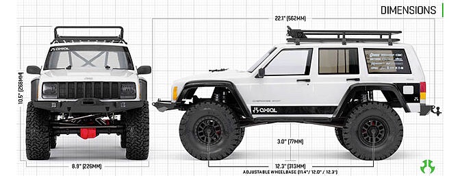

Even voor je gekeken. Die body heeft een wielbasis van 287mm.
Chassis opties die ik kan vinden en regelmatig onder deze body worden gezet zijn de Axial SCX10.2 en MST CFX-W. Voor beide is de kit versie een mooi uitgangspunt.
Op YouTube en in Google zijn genoeg builds te vinden.

De SCX 10.2 en de CFX-W zijn eigenlijk te breed voor deze body.
Het kan wel maar dan ziet het er uit als een Monstertruck of TRX4. De body is eigenlijk bedoeld voor de smalle Yota assen. Het is maar net wat de bouwer wilt. Scale en minder terrein vaardig of monstertruck en makkelijk over de hindernissen.
Met andere woorden, wielen vallen in de wielkasten en de body zit laag of de wielen steken er buiten en de body zit vrij hoog.

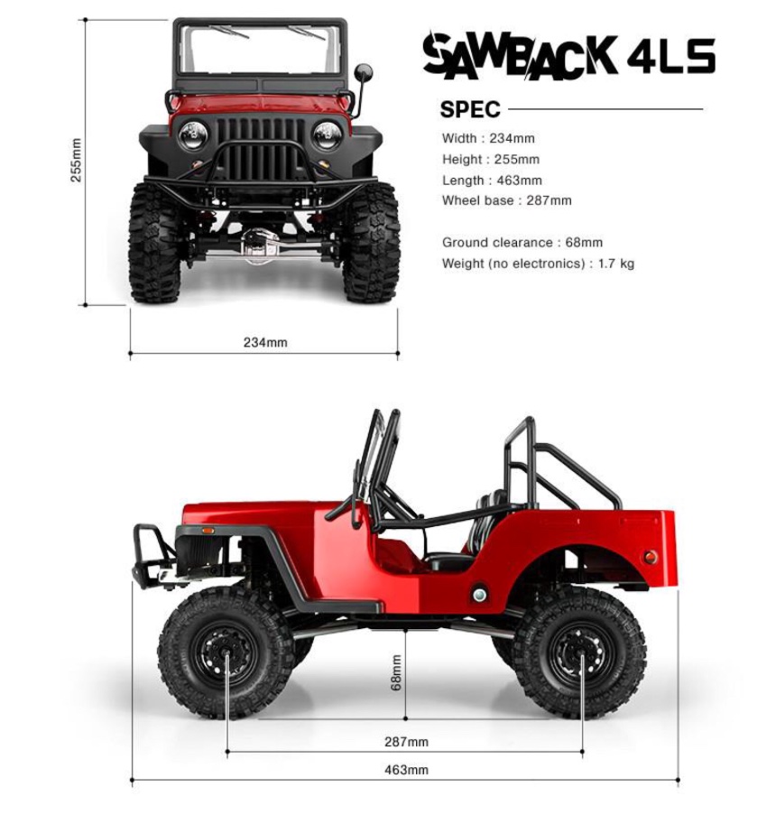

Ik ken de body niet, maar als dit waar is is de MST CFX (zonder W) ook een mooie optie.
Je zult alleen de wiel basis moeten verlengen, gok ik.

Die HPI Venture ziet er wel interessant uit. Alhoewel de GMADE ook zijn motor enzo vrij laag heeft zitten. Ik zat al een beetje op internet te kijken maar kan zo ff geen los chassis er van vinden.
