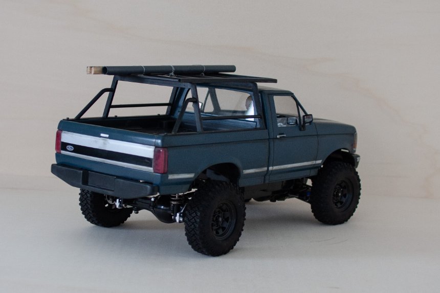

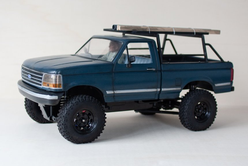

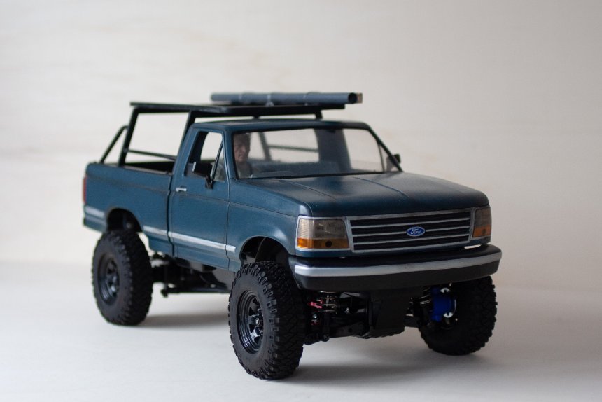

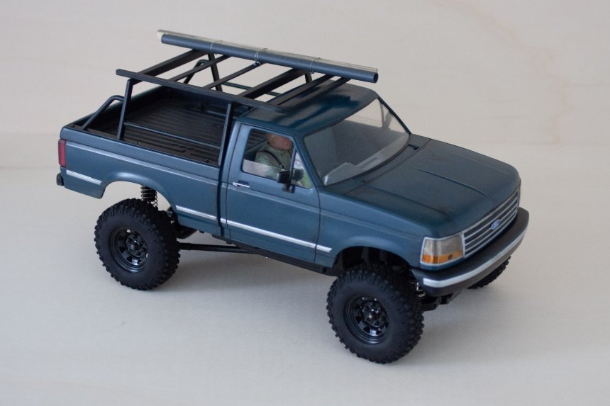

Afgelopen dagen wat getest met ‘wheateren’ op mijn Ford body. Ik heb Tamiya acryl verf, Tamiya wheatering master en een Vallejo wash gebruikt. Deels gemengd met acrylic thinner om het te fixeren. Het kan misschien nog wat zwaarder opgezet worden, maar ik ben niet ontevreden over het resultaat. Wellicht doe ik nog een ronde met ook wat roest effect en het interieur kan ook nog wel wat vuiligheid gebruiken. Als jullie tips of trucks hebben dan hoor ik dat graag.
De body heeft al een ander leven gehad in kikkergroen als King Blackfoot. Maar is daarna omgebouwd tot ‘scaler’ op een CC-01 chassis. Niet perfect, want hier en daar is de plamuur wat gekrompen en er zit een scheurtje in de motorkap. Maar het voordeel van het wheateren is dat je dit soort dingen weer een beetje kan maskeren……
Het rek is gemaakt van styreen. Zal waarschijnlijk niet goed gaan als hij een keer hard op z’n dak beland, maar tot nu toe heb ik de schade kunnen beperken. Inmiddels ben ik wat handiger geworden met solderen en zou ik het denk ik in messing maken. Het interieur (bank en dashbord) is van de Tamiya Bruiser.
Het chassis heeft de gebruikelijk aanpassingen: voorste blok aan het kuipje verwijderd, besturing aangepast en aluminium four-link op de achteras. En geblokkeerde differentieels. Met deze deze aanpassingen kan hij redelijk meekomen in niet al te zwaar terrein. De banden zijn nieuw: 1.55 Mickey Thompson(82mm. Hiervoor had ik er een set Tamiya banden (volgens mij van de Porsche Cayenne) op zitten, maar die zijn te hard en te glad.

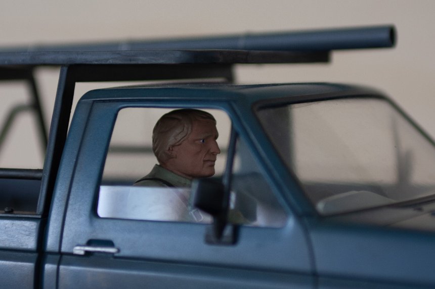

Bestuurder kan ook nog wel wat ruis gebruiken

Ziet er mooi uit, is de bestuurder van een film oid hij komt me ergens bekend van voor?

Ziet er realistisch uit hoor op de foto's. Subtiel verouderd.

De bestuurder is een mix van Tamiya figuren en 1 uit een oude Marui Jeep. Dit om het een beetje passend te krijgen in het interieur.

Chauffeur is Rutger Hauer in zijn jongere jaren 👍
Maar mooi verouderde kap !

Hij doet idd wel en beetje aan Rutger Hauer denken.

Ok. Ik vind het goed. Bij deze omgedoopt tot Rutger Hauer.
Vanavond the Hitcher maar eens terugkijken .....
En kijken wie er naast Rutger in de auto komt ;)
