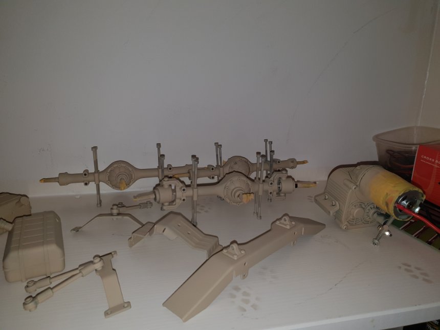

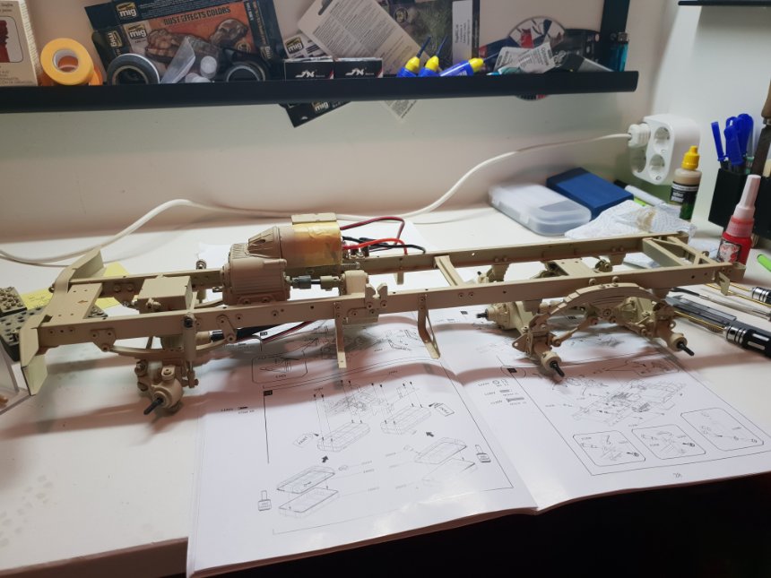

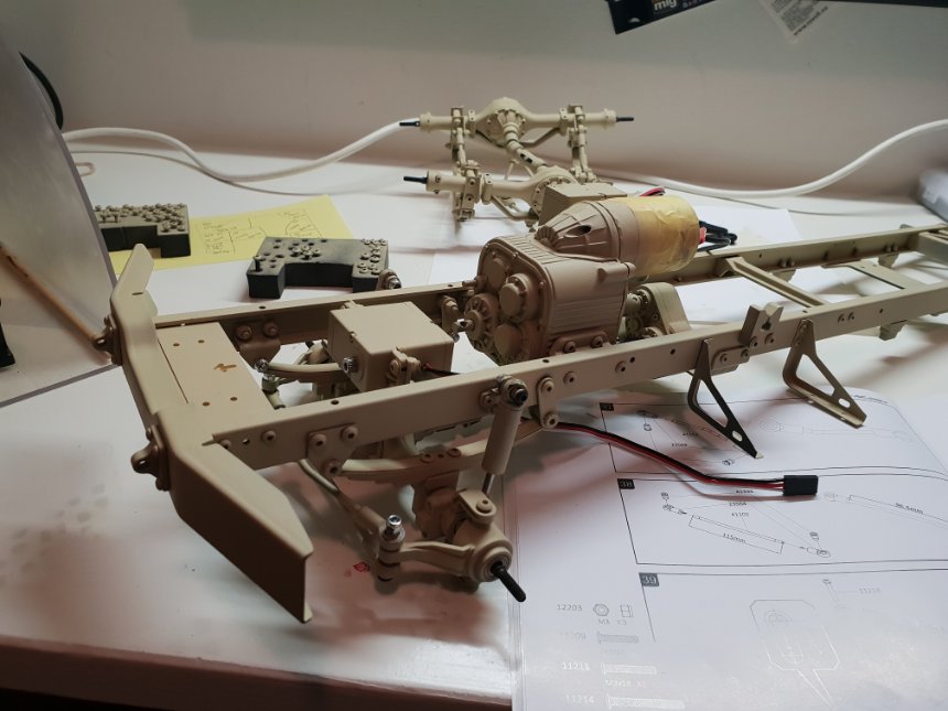

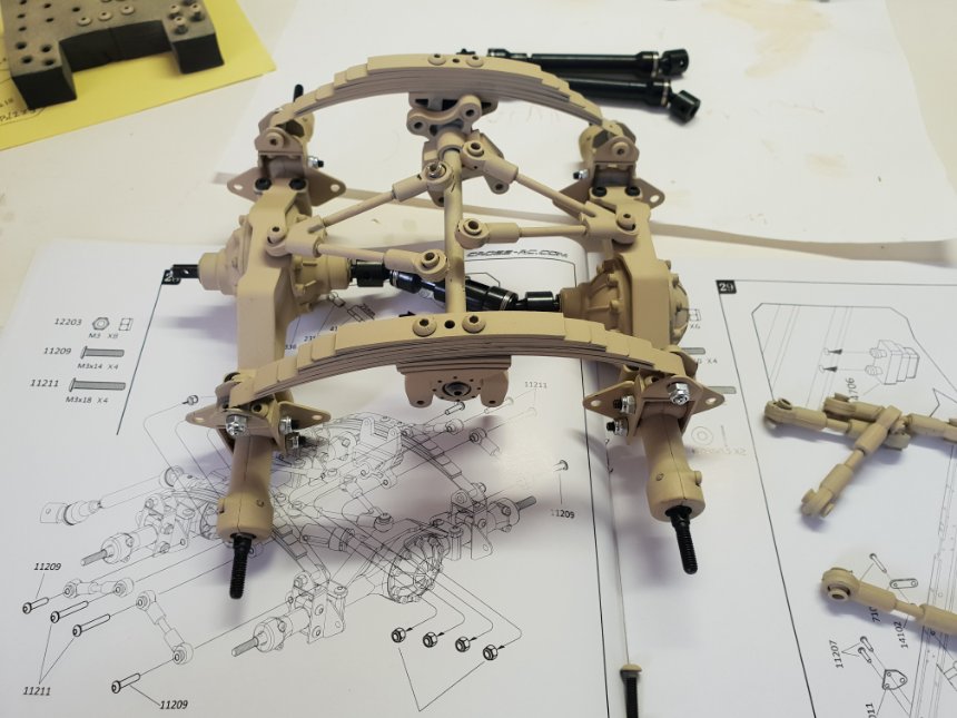

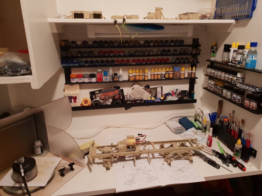

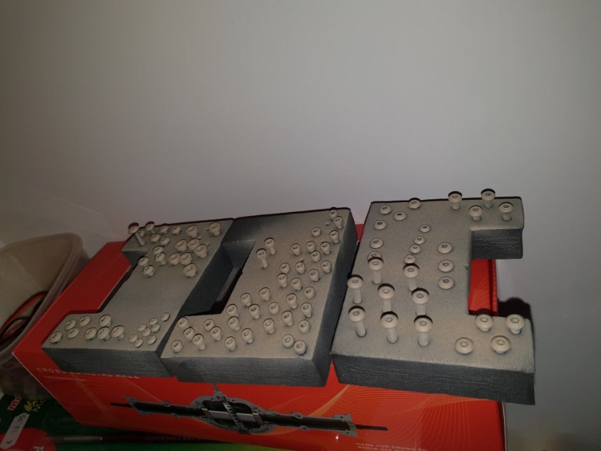

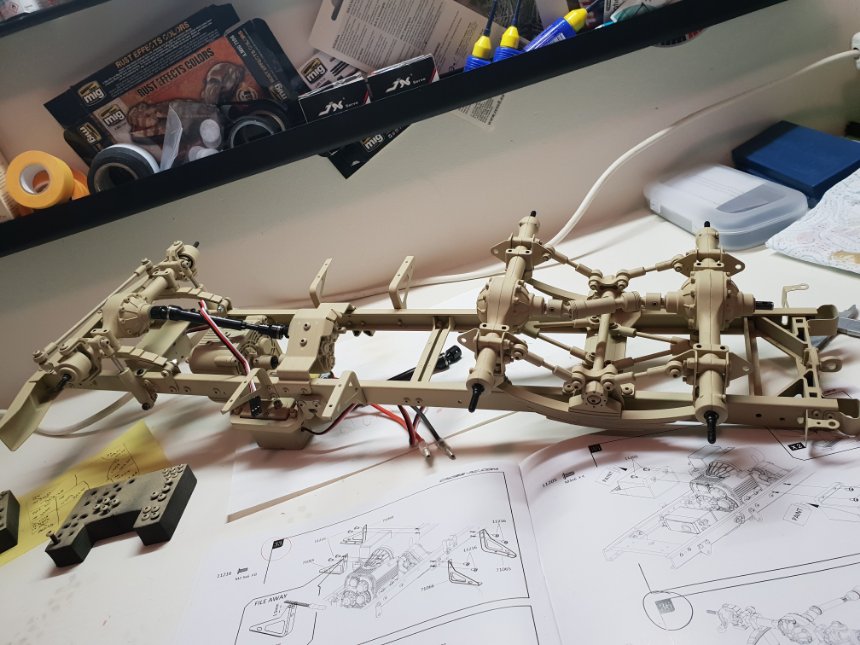

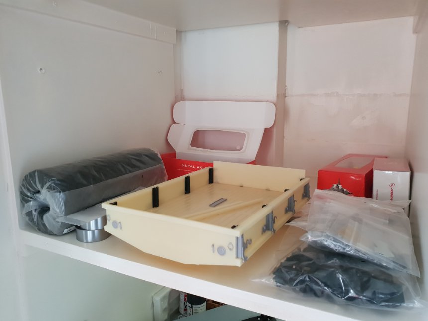

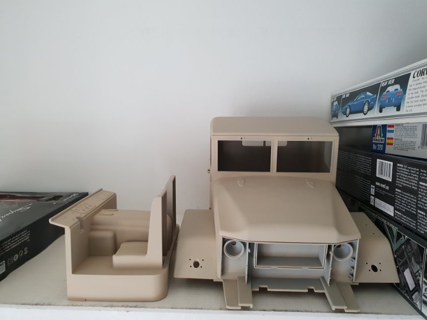

Ben bezig met de hc6 van cross rc .
Leuke kit om te maken en begint al vorm te krijgen..
Even wat foto's tot nu toe.
Staat in de grondverf.
Cross RC HC6 6x6

De kleur wordt bijna de kleur van de grondverf.
Us dessert sand..
Wil hem helemaal gaan verweren maar wordt de eerste keer .
Duss hoe het gaat ................??
Us dessert sand..
