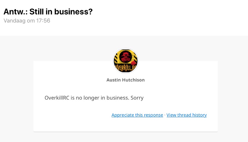

Iemand toevallig nog de installatiesoftware van firmware software van Overkill op zijn of haar computer staan?
Wil deze downloaden maar Overkill is helaas uit of business :o
Wie kan mij met aan deze software helpen? Hoop het te krijgen via een link of via mail. Ben al ff aan het zoeken maar of het staat niet op internet of ik gebruik de verkeerde zoektermen.

Overkill is inderdaad gestopt, maar heeft die firmware niet zelf gemaakt.
Dat is PSX. Als goed is staat de firmware hier.
http://www.overkillrc.com/GT3B/GT3B-Firmware/
