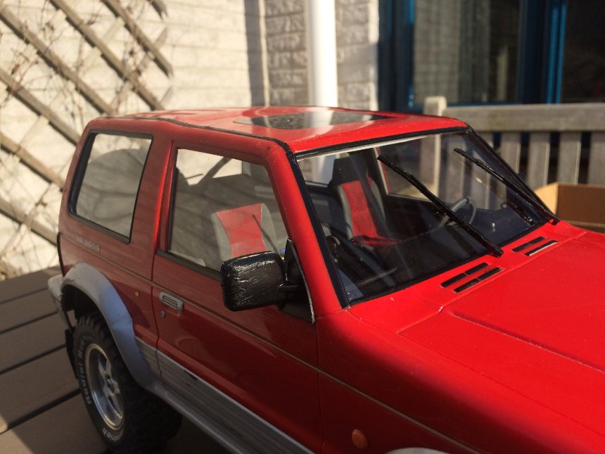

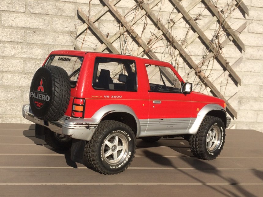

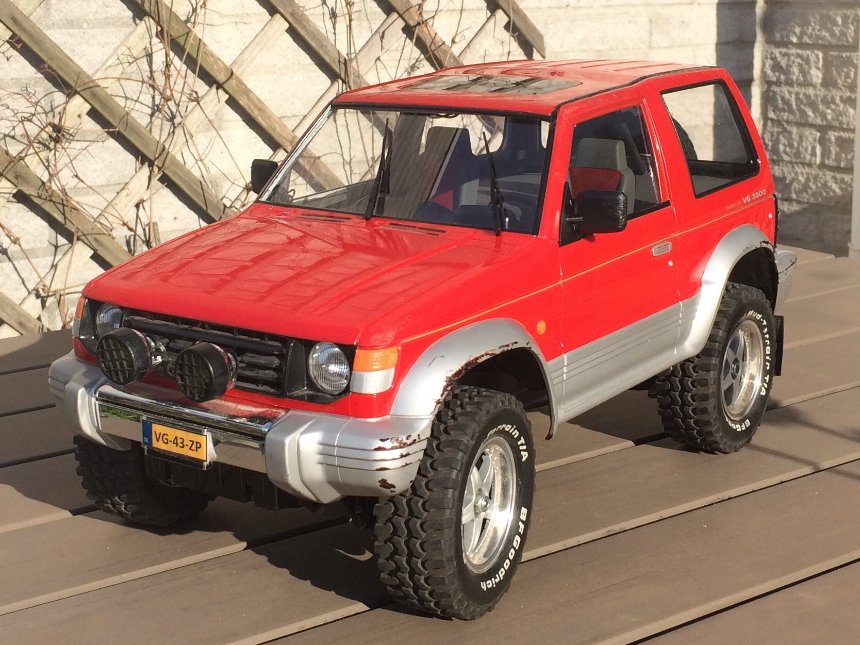

Deze body kreeg ik ooit bij 'erbij' toen ik een chassis kocht. Bij nader inzien vond ik dit toch wel een mooie optie, maar dan wel met flink wat aan passingen: een clear window setje, wisserbladen, spatlappen achter, een realistisch interieur, dat soort werk.
De body heb ik bewust niet gespoten, de gebruikssporen maken hem mijns inziens alleen maar mooier, een mooi patina!
Vandaag eindelijk helemaal zoals ik hem voor ogen had, nog wat afwerkingsdetails te gaan en natuurlijk nog iemand achter het stuur.

Heel mooi man!
Interieur gekocht of zelf gemaakt?

Gaaf hoor.
Velgen staan hem op goed.

Het interieur heb ik zelf gemaakt, met hergebruik van onderdelen uit de rommelbak en die dan qua maatvoering aangepast, maar soms vond ik ook de juiste materialen in een keukenkast
Ook de verlichting (koplampen, verstralers en achterlichten) werkt, al moet ik de schakelaar handmatig bedienen door de grille heen

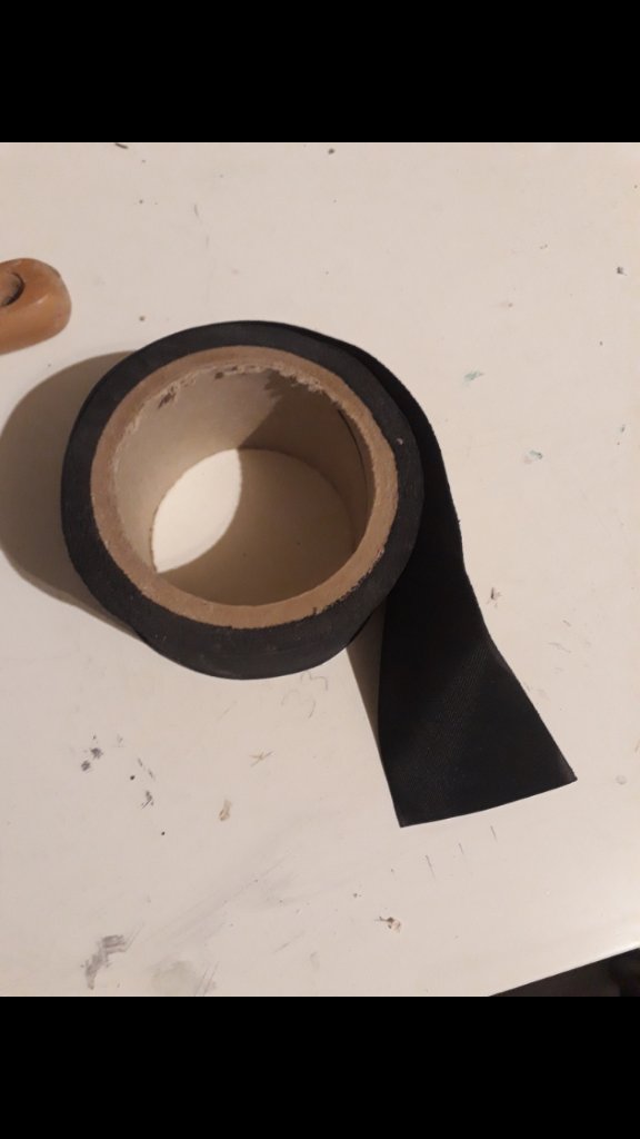

De ruitjes zijn mooi, al is de voorruit best lastig om netjes aan te laten sluiten. Ik heb dun dubbelzijdig tapijttape gebruikt en daarna ‘geborgd’ met duct tape, en daarna overschilderd. Jammer dat Tamiya enkel de heel donker getinte unit geleverd heeft...
Het onderstel is aangepast, alles is nu aluminium, andere schokdempers en steering kit upgrade. Motor is 80T met 21T pinion, dat geeft voldoende kracht en toch voldoende topsnelheid.
Ik heb binnenspatschermen gemaakt van soepblikken (achter) en oude fietsbinnenband (voor) zodat er vrijwel geen zand of vuil binnen komt.

[mention]Patrick[/mention] de spatlappen zijn gemaakt van fietsbinnenband, en hangen aan gehalveerde soepblikken waarvan ik de binnenspatschermen gemaakt heb. Werkt heel goed!
