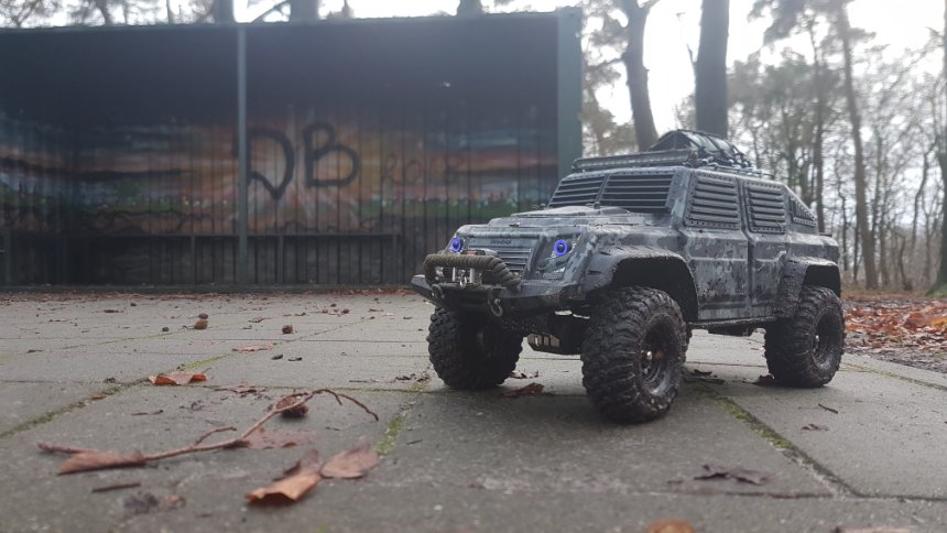

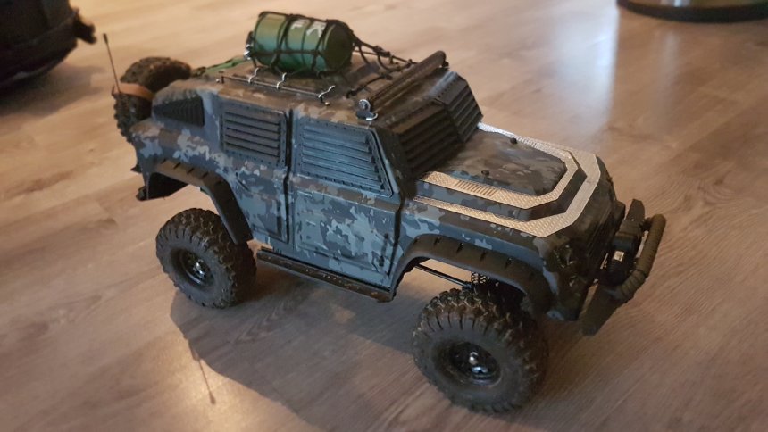

Omdat ik een klikkerdeklik link wil in mijn defender projectje voor mn TRX4, eerst een verslagje van mijn tacticool unit hoe ie er nu bij staat. Ik wilde vooral eerst beter leren rijden, sleutelen etc etc voordat ik aan iets moois ging (proberen) te werken.
Daarom bezig de tactical kap zo cheap mogelijk enigszins "cool" te laten zijn.
Een foto verslagje dan maar van koop tot nu, plus als de defender kap ooit klaar is gaat hier ook minstens de zaag in muhaha! :angry-fire:
Het fotoverslag:
Net aangekocht, is al overgespoten met matte blanke lak. Jerrycans en krik ontbreken, zit wel een werkende winch op!

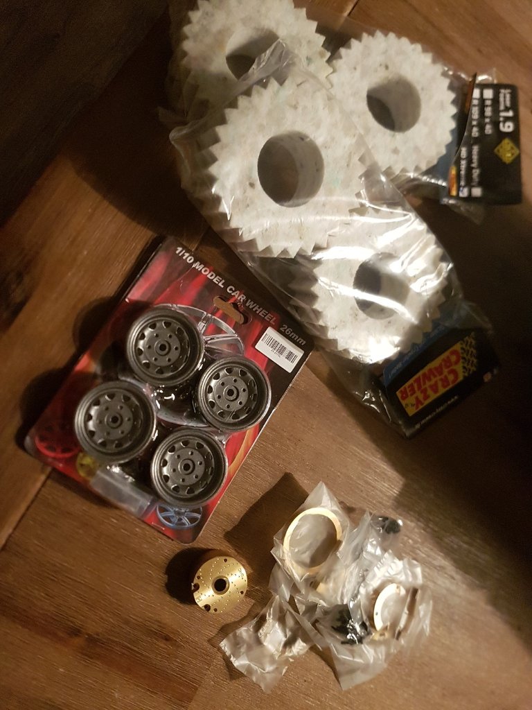

De TRX rolt ook met de tacticool heerlijk omver en over de wangen van de banden bij zijwaarts rijden, tijd voor wat gewichtjes op de portalcovers, alu beadlockjes en crazy crawler extreme HD foams. (heb voor en achter, voor had zachter gemogen maar ik stoor me er nog niet aan)
Lekker bandensoep koken en een avondje priegelen verder:

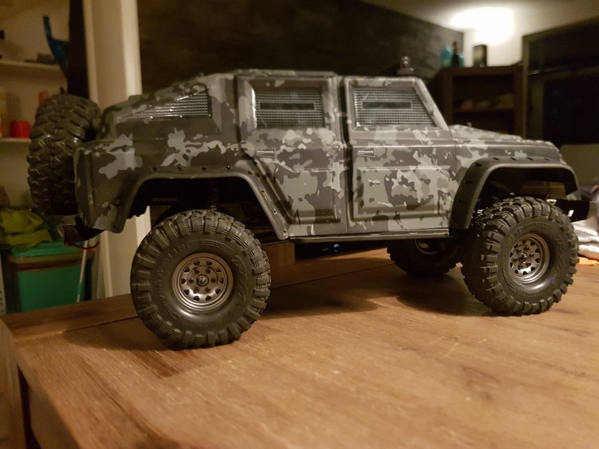

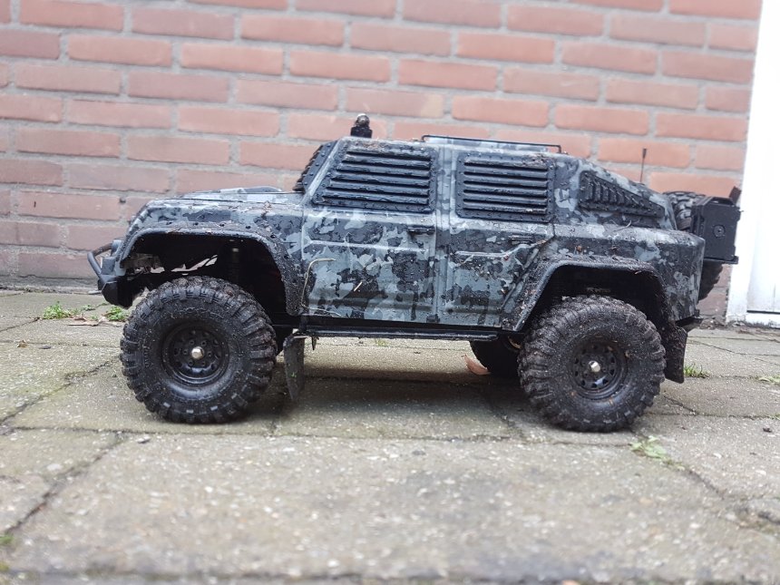

Een poosje verder de velgen met leftover plastidip zwart gemaakt en met glanslak gesealed, hier nog erg shiny, zijn inmiddels natuurlijkerwijze doffer geworden. Ook van de stock banden de driehoekjes weggeknipt en van Ali 3Dprint window armor erop gelijmd.

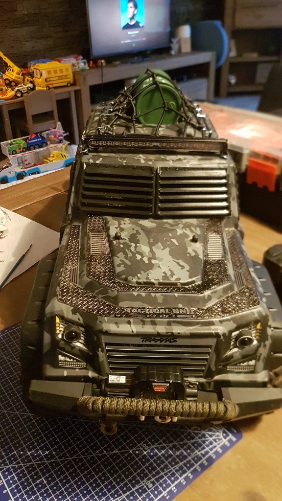

Inmiddels de window armor voor de voorzijde binnen en wat paracoard wat nog ergens rondslingerde over de voorbumper gemaakt.

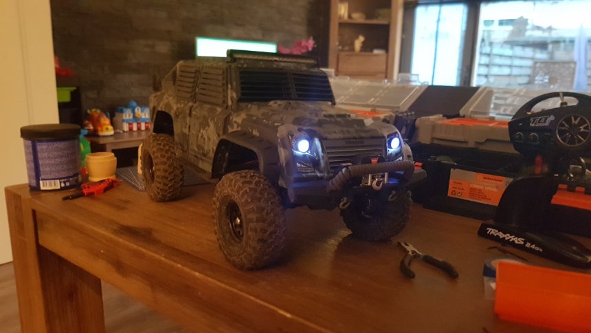

Wat lichtjes van Ali erin gehotglued. Hier liggen mooiere ge3Dprinte units voor klaar, komt nog...ooit.......
In een driftbui allerlei meuk gekocht. Handlebars op het dak, schep ed. op de schuine achterkant, korte antenne achterzijde, spanband om reservewiel en motorkap meuk. Hier nog erg shiny!
Met zwarte verf en een doek wat bijgewerkt:
Wat beschermkappen voor de diff en stuurstang besteld, voor de verandering bij Ali....

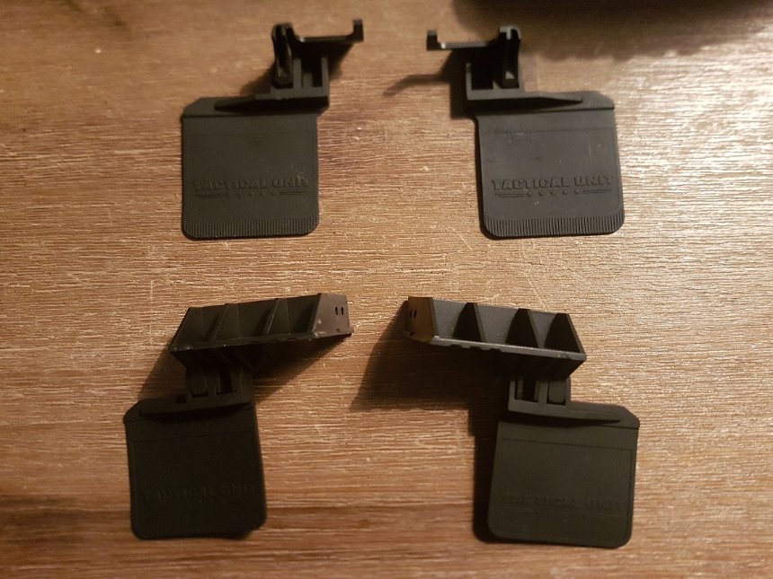

Een setje mudflaps met tactical unit erop kon ik niet laten liggen. Ook een paar handvaten van Ali erop gemaakt. Moet wel nog een keer blanke lak overheen ivm verwijderen stickers.

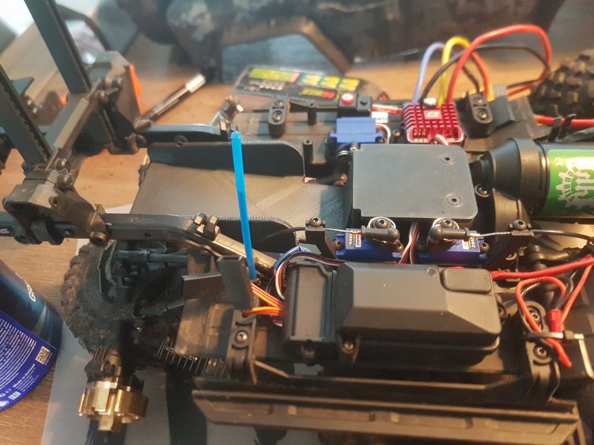

Dan samen met de gewichten en foams de beste upgrade tot nu toe: de battery tray verlaagd, met dank aan Cesco aka Frank. Een wereld van verschil met mijn aardig grote 5000mAh batterij! De meuk op het dak er voorlopig even af, geen zin om steeds alles recht te leggen :roll:
overigens hier te zien: electronics ivm overlijden van originelen allen al vervangen: power HD20, HB1080 en Holmes Hobbies trailmaster 21T 550 can.
Zo! voorlopig is dit mijn kap en stand van zaken.
