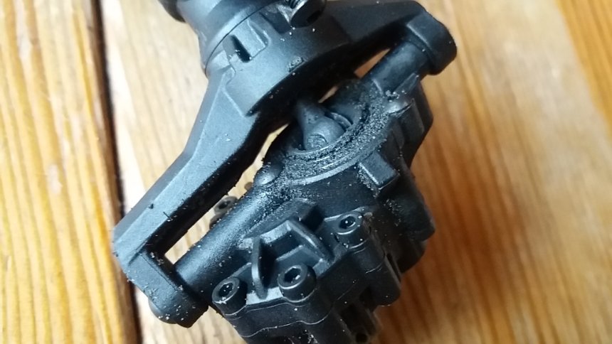

Ik had de trx4 assen goed volgegooid met schroefaslagervet.
Wat ik merkte was dat er dan met rijden veel vet het portaallagerhuis uitkomt en er voor zorgt dat er veel vuil, fijn zand in mijjn geval rond de homokineet ophoopt.
