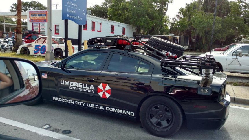

- Voorbeeld van wat ik zoek

Stickers aan de binnenkant wordt waarschijnlijk niet zo mooi als aan de buitenkant.
Je kunt dan namelijk de lijm en luchtbelletjes die er onder zitten zien.
Als je het simpel wilt houden, plak ze op de buitenkant. Een techniek voor gevorderden is om de stickers als stencil te gebruiken. Plak ze op de binnenkant, goed aandrukken, zwart spuiten, stickers verwijderen behalve de paar rode puntjes, wit spuiten, ook de rode puntjes uit de paraplu verwijderen en dan rood spuiten.
