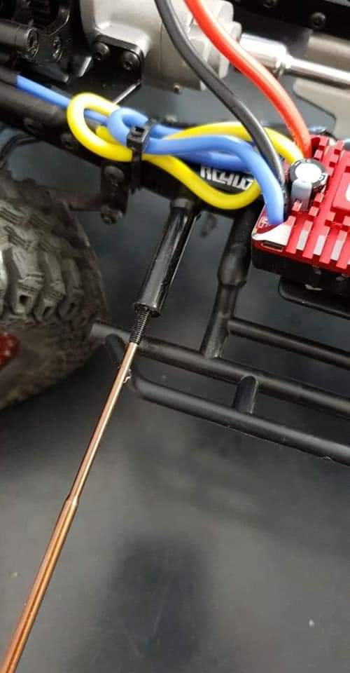

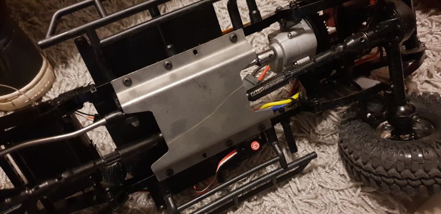

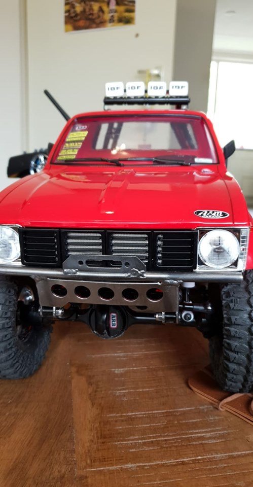

De aanpassingen die we tot nu toe gedaan hebben zijn upgrades van A&M Garage uit de US.
Shackle reversement
Stalen voorbumper
Anti warp bar voor de achteras
High clearance skid plate
De esc vervangen door de Hobbywing 1080 crawler esc gewoon als test.
De stock motor connectors en esc connectors vervangen voor 4mm bullets en Traxxas plug aan de esc.
Mods die we zo konden uitvoeren en die populair zijn;
Het verwijderen van de onderste leafspring per hoek om zachtere vering te creeeren.
Het verwijderen van de Inner shock springs in de schokbreken ook om de vering zachter te krijgen met meer flex

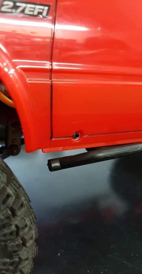

De hardbody schroeven verwijderd en in plaats daarvan draadeindjes gestoken. Body is nu zeer eenvoudig te bevestigen zonder dat er een inbussleutel nodig is. Enkel body speiden over de draadeindjes en het geheel zit muur vast.
Als Extra upgrade en benodigd voor de high clearance skid plate Hebben we MIP Stalen Drive shafts gestoken.
Deze hebben een speciale set voor de TF2 die langer is waardoor je de transfer case kan omdraaien en high clearance skid plate kan monteren.

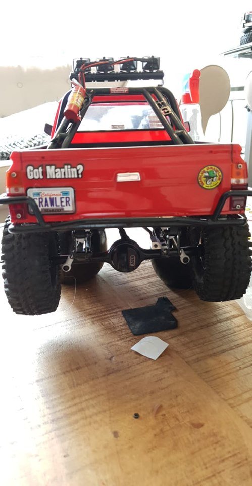

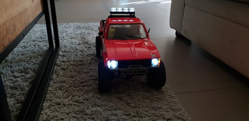

All scale detail hebben we een roof led bar toegevoegd die erg goed past vinden we zelf.
En hebben we decals geplakt zoals de echte Marlin heeft plus wat we zelf leuk vonden.

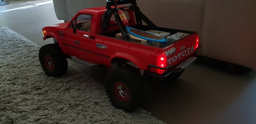

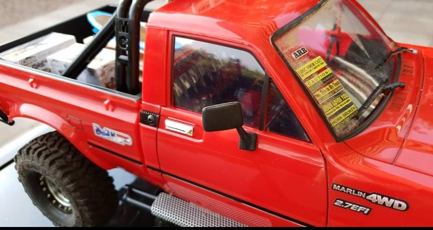

Is even stil geweest.
Druk met prive en hobby/shop.

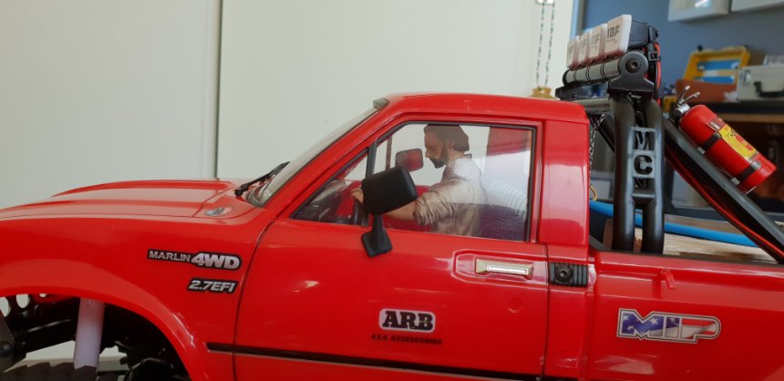

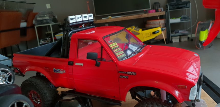

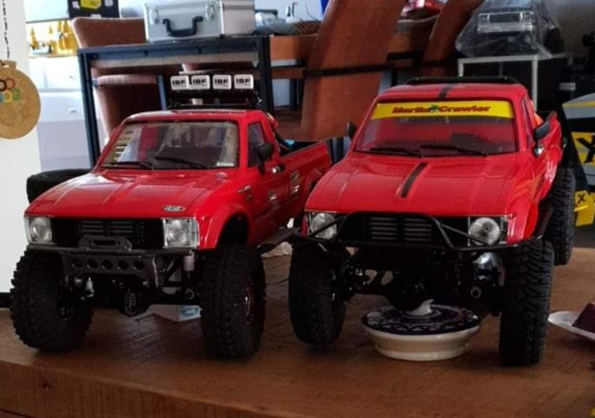

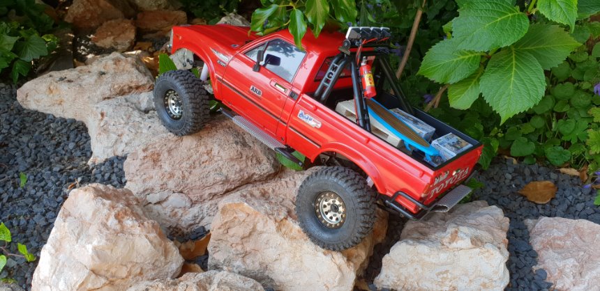

Hierbij een update van de Marlin. Zoals in de eerste post te lezen is moest ik echt wennen aan de Rc4wd. Echter nu ben ik er zo dol op dat ik een 2e heb aangeschaft
Die gaat even op hold maar de eerste Marlin heeft al weer wat veranderingen gehad. Ook merk ik nu het verschil tussen de nog stock marlin en de Marlin met de A&M upgrades, die naar mijn mening eigenlijk geen upgrades moeten zijn maar gewoon in het ontwerp geintergreerd moeten worden. Deze zijn namelijk erg goed! De korte voor bumper staat voor de beste approach angle ooit. De skidd plate creeerd enorme ruimte en de schackel reverse en anti warp bar nemen de slechte eigenschappen van de leafspring techniek weg.

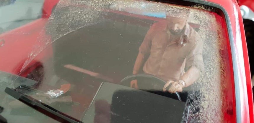

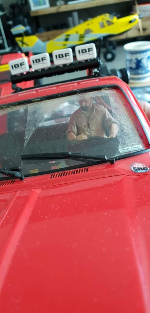

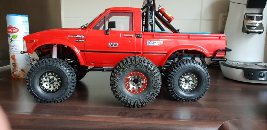

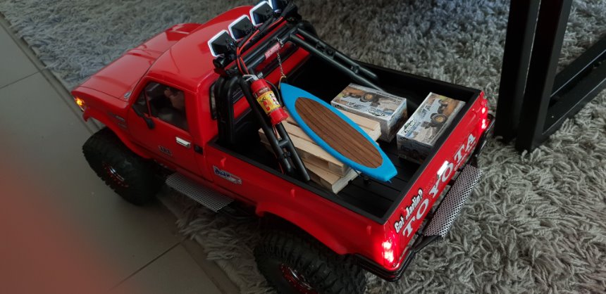

Naast de techische updates heb ik nu ook wat scale updates toegevoegd.
Zoals: De stock Rc4wd Marlin Mojave body light kit. bij ons te verkrijgen. Een schaal figuur, Rick als bestuurder. Rick is een amerikaanse acteur in de zeer spannende serie " Walking Death" Waar hij de strijd aan gaat met Zombies nadat een virus is uitgebroken in de wereld. Ook zijn wapens heeft hij bij zich. Een pistool in hoes legt op het dashboard, en een kapmes op de bank.
Bankstel: Rc4wd Mojave body bankstel bij ons te verkrijgen:
Scale surfplank met de nieuwe Element Enduro RTR boxes achterin en een
Brandblusser.Bij ons te verkrijgen.
En als scale test de SSD beadlocks met de Pitbull Rockbeast 1.55 banden. Deze banden en velgen zijn echt kwaliteit….maar...

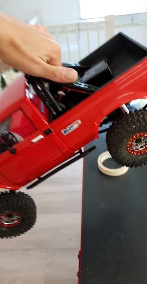

Door de kleinere maat dan de 1.7 stock haal je wel meer scale effect maar worden de mogelijkheden tot het crawlen ook zeer minder. Voor het trailen is het geen probleem. Wat scale weathering en dirt op de ramen: 2e vrij stock marlin; En dan probeer je eens wat en laat het nu exact de max helling zijn voor dat de marlin kantelt!

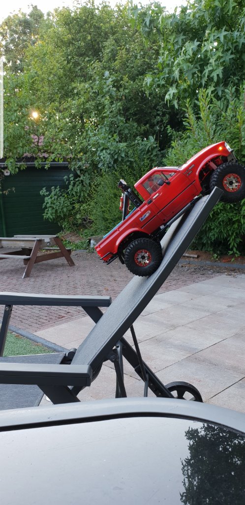

Erg onder de indruk. Ook van de approach angle.
Excuus voor het geschreeuw op de achtergrond. We hebben namelijk een speelveld achter het huis..
STAY TUNED!!
