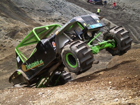

Met lage toeren een zandhelling op zal zonder rupsbanden een uitdaging worden.
Met (heel) veel toeren kan wel.
Voor inspiratie zoek op: formula Offroad.

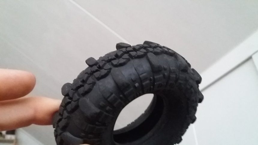

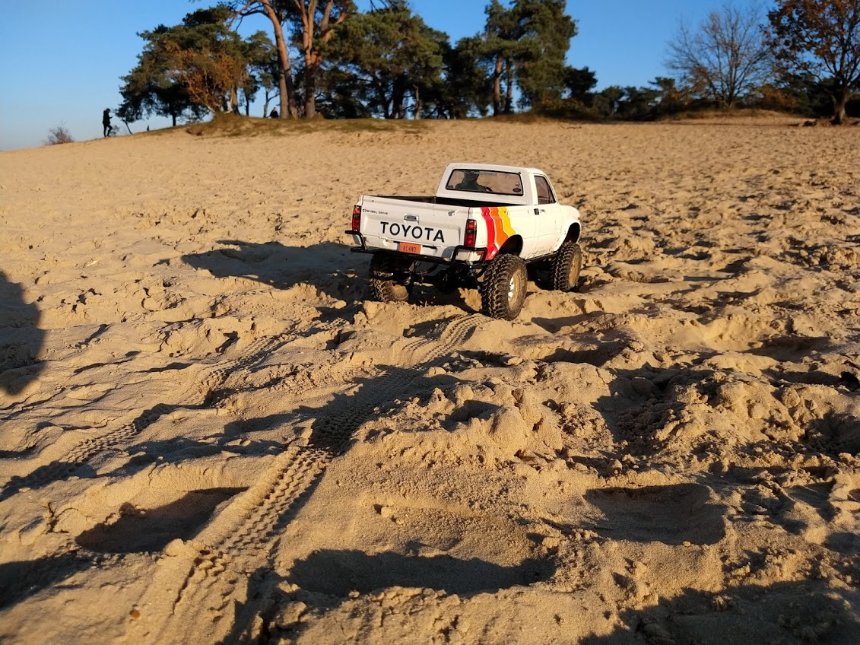

Deze ROCKS TYRE SUPERS WAMPER kopie doet het voldoende goed.
Droge dag, dus droog los zand, in combinatie met grote hellingshoek blijft altijd lastig.
Over het algemeen ben ik tevreden.
Laatste keer weer geknipte TRX4 banden gebruik maar daar had ik spijt van.
Er is in geknipt zoals je kunt zien, en er zit een redelijke zachte foam in.
De band wordt gebruikt op TRX4 sport en op Axial Scx10.2 Unimog wanabee.

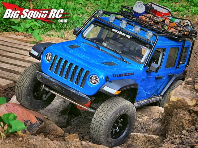

MTB door duin en strand leert dat noppen snijden in het zand.
Dan rijd je er niet over heen maar graaf je er in.
Slappe, brede banden met nauwelijks profiel is dus de beste keuze voor langzaam rijden in mul zand.
De nieuwe ‘straat’banden van RC4WD lijken me mooi! Hoge wangen, weinig bolling en een op schaal gemaakt profiel van wegbanden, dus geen noppen.
https://store.rc4wd.com/RC4WD-Falken-Wi ... _7598.html
