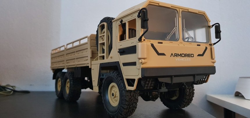

Aangezien mijn TRX4 redelijk goed rijdt maar eens een klein nieuw tussendoor projectje besteld als voorafje voor een groter project waar ik nog even voor moet sparen :lol:
Op BangGood een JJRC Q64 besteld, inclusief de punten welke ik nog had heb ik hem voor nog geen €35 RTR in huis.
JJRC Q64
Standaard electronica zal niet al te veel zijn dus sowieso meteen een 3 kanaals FrSky PPM ontvangertje meebesteld zodat ik hem als het goed is aan mijn Taranis X9D+ kan binden.
Wat info:
- 1:16 6wd scale truck
- RTR inclusief zender

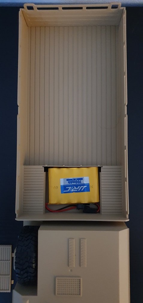

- 6v 700mah nimh pakketje waar hij +-20min op zou moeten kunnen rijden

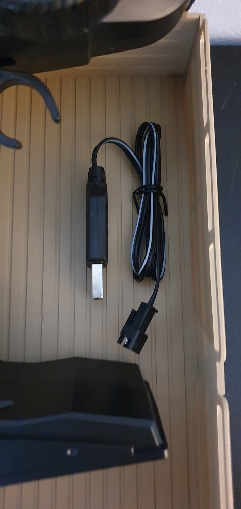

- Bijgeleverde USB lader welke +- 5u nodig heeft om het nimh pakket op te laden
- 130-3050 brushed motor
- 43,5cm lang, 16cm hoog en 14,5cm breed
De electronica (regelaar/servo/motor) schijnt hetzelfde te zijn als in de "oude" WPL modellen
Promovideo:
Hij is nog onderweg, zodra ik hem heb ontvangen zal ik deze post bijwerken met uitgebreidere informatie 8-)

Wat verder aan het rondzoeken geweest en wat youtube filmpjes gevonden.
Er zijn 2 versies in omloop van de JJRC en het is niet aan de doos of artikelnummers te zien welke je krijgt...
De ene versie is relatief eenvoudig aan te passen m.b.t. de electronica en de ander niet.
1 versie is niet proportioneel op zowel het gas als het stuur
1 versie is volledig proportioneel en is sinds +- 2 maanden op de markt.
De proportionele versie is ook vrij makkelijk een andere ontvanger in te bouwen als ik het goed begrijp, de andere versie niet.
Het is voor mij nu dus afwachten welke van de 2 versies ik krijg.
Hoe dan ook, voor €35 hoor je me niet klagen, want dan kan ik op deze vast wat ideeën proberen qua verf en body voor mijn volgende project :mrgreen:
En dat is waar ik hem uiteindelijk voor aangeschaft heb.
Berichten: 770
Re: JJRC Q64
Bericht door Dustin » 12 jul 2019 17:22
Vandaag de Q64 ontvangen, helaas de niet proportionele versie, en dus wat dat betreft echt speelgoed.
Model heeft ook geen gelockte diffs o.i.d., dus maar eens op het gemak kijken wat ik er allemaal mee kan.
Op het niet proprtionele na rijdt het voor het geld en formaat wel erg leuk :D
Electronica is een alles in 1 bordje, dus dat word even goed kijken wat ik daarvoor in de plaats kan monteren.

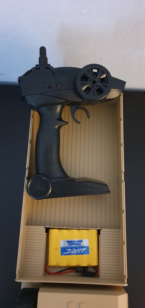

De zender en lader stellen beiden niet zo veel voor.

Bericht door Dustin » 24 mar 2020 13:23
Zo, af en toe eens met deze door de woonkamer gecrosst, maar crawlen/trailen of uberhaupt normaal rijden er mee zit er niet in door het ontbreken van proportionele besturing.
De huidige besturing reageert daarnaast enorm vertraagd.
Gezien de situatie overal, mijn TRX4 nog steeds op een bestelling wacht en ik voorlopig toch weinig buiten zal komen heb ik vorige week maar eens wat spullen besteld om hem wat meer trailbestendig te maken.
Dit met hulp van de mensen in een WPL facebook groep, de JJRC auto's schijnen identiek te zijn qua electronica en aandrijflijn aan die van WPL wat alles uitwisselbaar maakt.
Voor de geïnteresseerden wat ik heb besteld:
Metalen Transfer case met 370 motor
9g micro servo
Quicrun WP1040 40A ESC
Metalen aandrijflijn voor de 370 motor
Op de servo na zou alles plug & play moeten zijn, de servo moet een beugeltje omheen zodat deze op zijn plek blijft zitten, zou ook niet zo heel erg lastig moeten zijn.
Er zijn dan enkel nog lipo's nodig, een 1100-1300mah 2s schijnt precies in het batterijvak te passen, dus daar ga ik dan ook nog naar op zoek.
Ik heb de auto inmiddels helemaal uit elkaar gehaald en ontdaan van de standaard electronica om o.a. het chassis een kleurtje te geven, dit is nu blank metaal en wordt gewoon mooi zwart.
