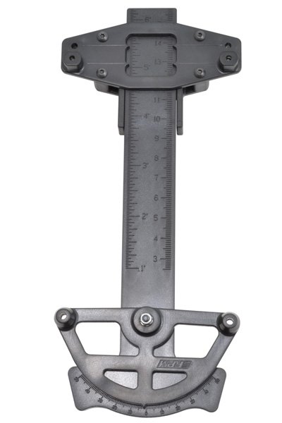

Voor wie altijd moeite heeft om zijn schokdempers af te stellen hier een tip.

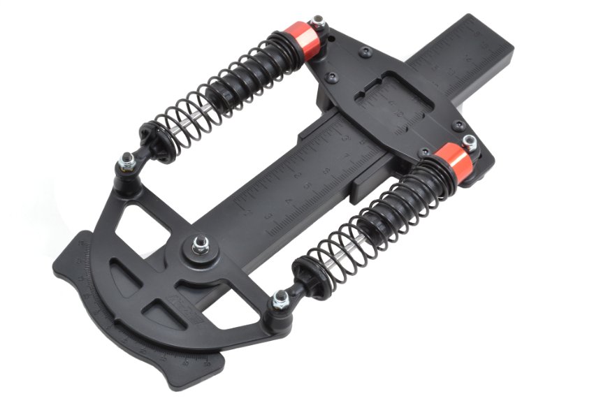

RPM heeft met hun #70972 Shock Duplicator het ideale hulpmiddel om je schokdempers exact gelijk af te stellen. Het verteld je of beide schokdempers even lang zijn, of er verschil zit in de hoeveelheid olie die in beide zit. Of de O ringen hun werk doen. Of niet. Of de preload hetzelfde is. Kortom een handig hulpje om 2 gelijk afgestelde schokdempers te krijgen en daarmee een fijner rijdende scaler of crawler.
Dit is nu zo een tool waarvan je denkt. Had ik die maar eerder gehad. Geen gissen meer, meten. Ik vind hem ideaal werken.
https://www.rpmrcproducts.com/shop/tool ... uplicator/
Kosten rond de 8 tot 17 euro afhankelijk van verkoopadres. Doe er je voordeel mee.
RPM #70972 Shock Duplicator

Ben ik niet mee je eens Henk. Het heeft namelijk niets met snelheid te maken. Schokdempers die niet gelijk afgesteld zijn en dus niet gelijk zijn bevorderen zaken als omrollen, grip, achterover vallen, remmen, rijgedrag, zaken die toch wel heel belangrijk zijn bij scalers en crawlers. Je banden zijn je enige contact en de schokdempers moeten zorgen dat je banden contact houden.
Stel, je achterschokdempers zijn precies hetzelfde, linksvoor is goed, maar rechtsvoor volledig afwijkend. Dan ga je dat echt merken. Je auto gaat één kant ophangen. We rijden op ongelijk terrein en je banden, foams en schokdempers zijn de belangrijkste factor. Zeker bij side hill rijden zal je sneller omrollen als er een schokdemper afwijkt.
In sommige gevallen, zoals bij bepaalde Traxxas TRX-4 modellen, zoals de Defender, moet je 1 schokdemper afwijkend afstellen. Maar dat is slechts de afstelling van de veerspanning en compensatie voor ongelijke gewichtsverdeling. De werking van de schokdemper zelf moet wel gelijk zijn. Zelfde olie, zelfde hoeveelheid olie, zelfde reactiesnelheid.
Wie een keer een lekke schokdemper heeft gehad, of dit nu op een RC auto of een 1/1 auto is. Die zal kunnen beamen dat dat anders gaat rijden. En snelheid kan een factor zijn, maar dat is meer een factor dat de schokdemper sneller moet werken en je dus sneller merkt dat het fout zit. Je hebt namelijk 1 schokdemper die met een andere snelheid werkt als de rest. Bij onroad rijden zie je het terug in rijgedrag als scheef remmen, onderstuur, overstuur, etcetera. Bij off road rijden zal je nog sterker als bij onroad het verschil merken in gewichtsverplaatsing en dus zo wie zo in sneller omrollen en minder grip.
Wat je heel vaak ziet is oh, mijn scaler / crawler rolt makkelijk om, ik moet gewicht toevoegen. Maar eigenlijk moet je eerst eens de schokdempers in orde hebben. Die kunnen het rijgedrag en de prestaties maken en breken.
Maar niets hoeft en deze RPM tool is slechts een hulpmiddel. Dit helpt bij de basis van schokdempers. Daarna ga je tunen en tweaken.
