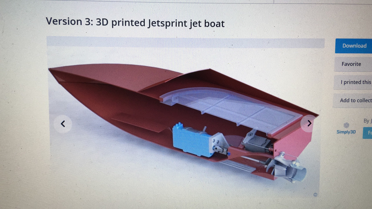

Ik zat al een tijdje te loeren op internet naar een RC Jet sprint boat.
Plaatje van het echte werk :D
Met behulp van Yeggi.com vond ik een printbare romp met impeller unit.
https://www.youmagine.com/designs/versi ... t-jet-boat
Beter goed gejat dan slecht ontworpen ;)

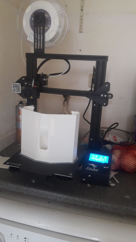

Een nieuwe Creality Ender 3 pro gekocht en aan de slag maar (de printer is zijn €240 dubbel en dwars waard, wat een fijn apparaat) Na twee testprintjes, nieuwe printer dus even wennen maar meteen aan het echte werk begonnen. Het gedeelte met de jet pomp. (staat ff tijdelijk in de bijkeuken naast de uien :mrgreen: )

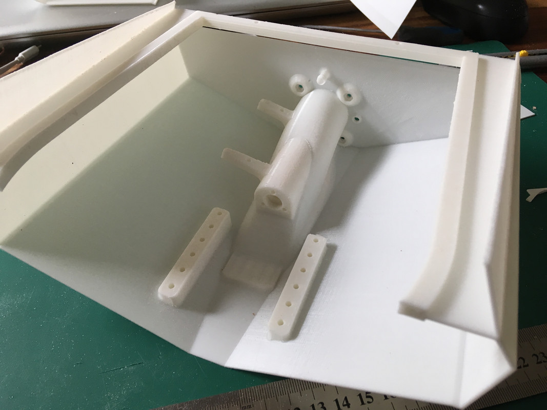

Het printen: Alles op 0,25mm, brim en 20% infill. Het materiaal is Esun PLA+ op 215 graden extruder, 50 graden bed.
De romp bestaat uit grofweg 4 delen. 3 rompdelen en een keerplaat voor de hekgolf.
De neus
Middelgedeelte
De kont met geïntegreerde jet pomp en motorsteunen
Om de delen goed op elkaar te kunnen plaatsen en voor extra stevigheid heb ik 1mm dikke kunstof plaatjes in de rompdelen verlijmd. (ik gebruik medium CA)
Plakken geslaagd
De neus sloot vanwege een paar mm worp niet helemaal lekker aan maar momenteel staat hij te drogen na een kleine behandeling met epoxy plamuur. (klein kiertje)

Ziet er goed uit en de prijs voor die 3dprinter is ook best OK.
Re: Jet sprint boat met trailer / 3d print
Bericht door Gert-Jan » 18 aug 2019 13:03
Ron schreef: 18 aug 2019 12:43 Ziet er goed uit en de prijs voor die 3dprinter is ook best OK.
Ja, boven verwachting goed. De printer was op aanraden van Jaap, top ding :D

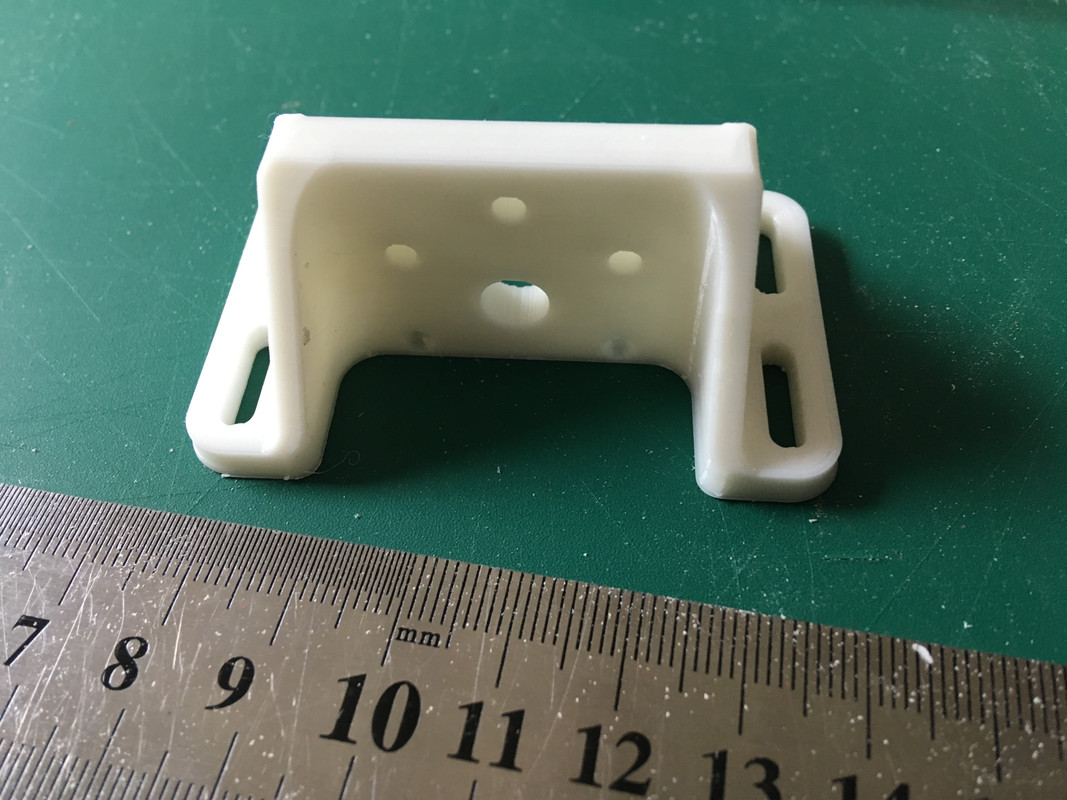

Motorsteun, deze doe ik nog eens overnieuw maar dan met aangepaste gaten. Passen niet helemaal voor mijn motor.
