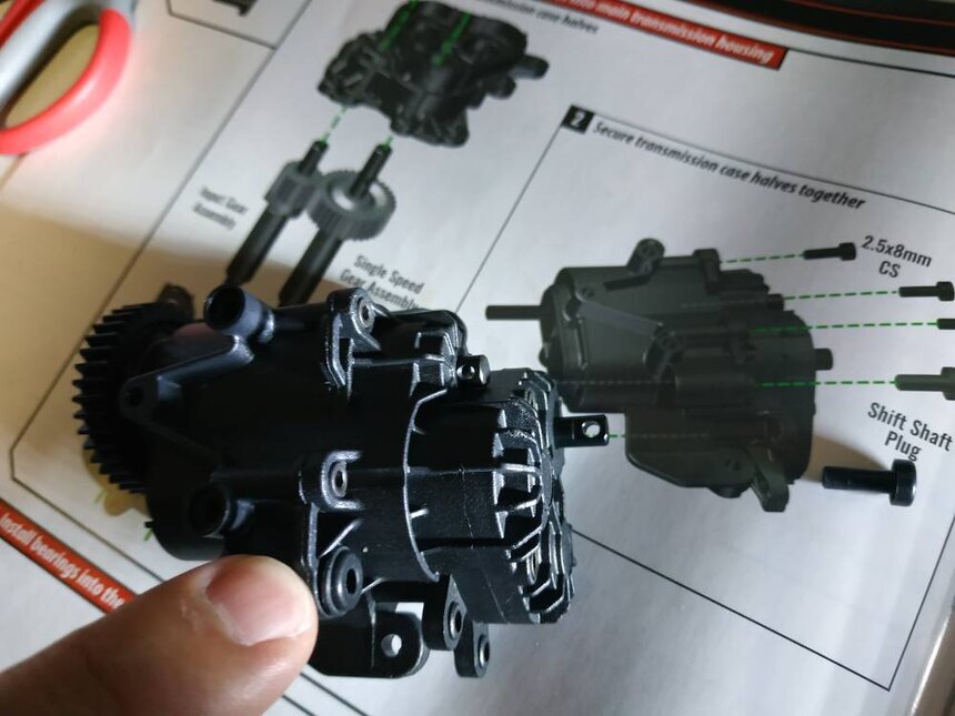

Allereerst het mooie nieuws dat ik sinds zaterdag de blijde eigenaar ben van een TRX4 sport kit!!

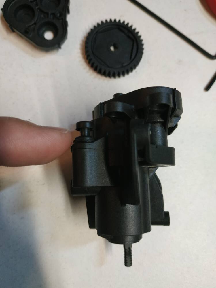

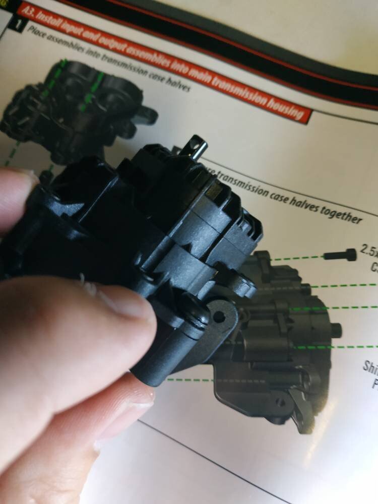

Ondanks de warme avonden tijd gevonden om een beginner je te maken en liep tegen het volgende aan. In de versnellingsbak zit een rubberen soort moertje en die moet 'ergens' in. Ik krijg hem er deels in, maar met geen mogelijkheid helemaal. Zijn er meer mensen tegenaan gelopen? Daarnaast heeft iemand enig idee wat de functie van het ding is?
In het kader van foto's zeggen meer dan woorden, zie hieronder.
Ook nog een additionele vraag. De versnellingsbak zit in elkaar maar draait soms soepel en soms heel even stroef. Kunnen dat de tandwielen zijn die in moeten werken? Verder valt er namelijk weinig te stellen aan de bak.
Alvast dank voor jullie feedback [emoji6]AfbeeldingAfbeelding

Gelukt met een beetje vet....Afbeelding

Bericht door Leyhon » 29 aug 2019 21:32
MarcoB schreef: 26 aug 2019 21:48 Daarnaast heeft iemand enig idee wat de functie van het ding is?
De functie van het rubber is:
Het waterdicht en stofdicht afsluiten van de opening.
Deze opening is voor als je kan schakelen de selector doorheen gaat.
De sport heeft dat dus niet.
