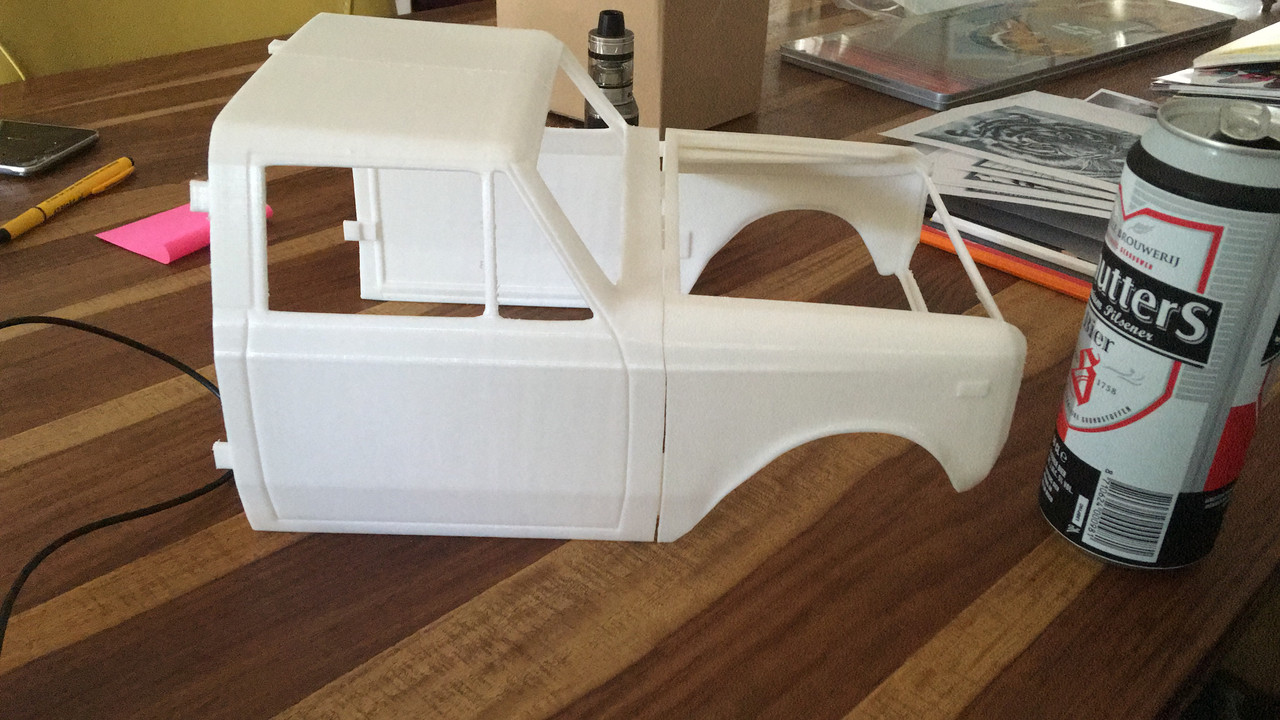

2/3 van de body geprint.
De neus en cabine staan losjes tegen elkaar aan. Als ik ze samendruk is er nagenoeg geen naad dus dat is goed bericht.

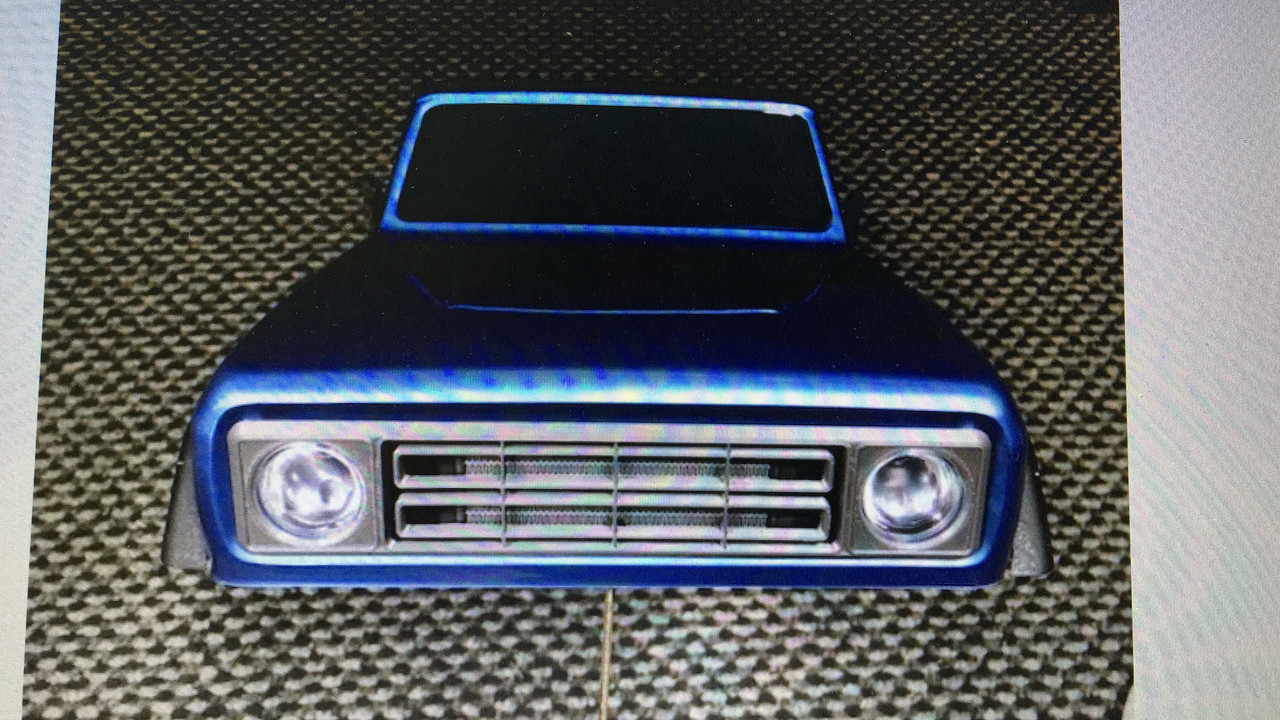

Op thingiverse vond ik een serie grillen voor de Redcat Scout. Waarom slecht ontwerpen als je goed kan jatten ;)
Een keuze gemaakt en na wat knip, verschaal en plakwerk was mijn gril digitaal af :D
En 5 uur later het resultaat (minus de derde rij roosters want die worden toch verborgen achter de bumper)

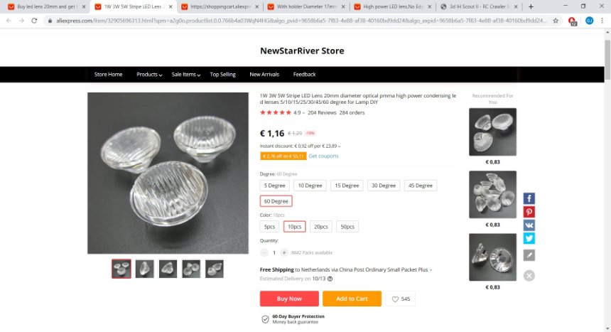

Onno vertelde mij dat hij lenzen voor led had gevonden op Ali en dat ik er wel een paar mocht hebben. Nu ben ik even zelf gaan kijken en dit schept wel wat mogelijkheden voor toekomstige projecten. De keuze is reuze :D
10 x 20mm besteld voor maar € 1,16, kijk dat zijn mooie koplampen voor bijna niets :mrgreen:
