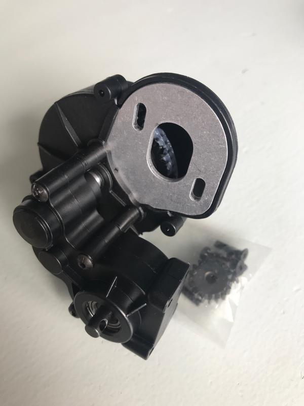

Inmiddels hebben we aardig wat onderdelen bij elkaar van Ali Xpress
Morgen ga ik de links in elkaar te zetten, alleen de lange bouten zaten niet bij de assen om de links en schokbrekers te monteren.
Het is wel een heel leuk proces om tijdens het bouwen de ontwerpen/printer ernaast te hebben! Zoeken wat je nodig hebt, desnoods zelf bouwen in 3D!

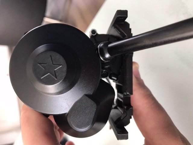

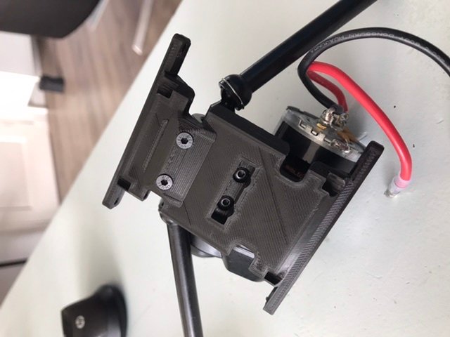

Ik ben wat druk de laatste tijd dus niet veel gedaan aan RC. Wel de nodige tijd besteed aan het wijzigen en 3D printen van de skid plate. Een universele gedownload en aangepast in Tinkercad. Deze laatste versie is nagenoeg plug & play inclusief boutgaten!
Met deze skid plate zet je de versnellingsbak in een hoek zodat de aandrijfassen lager komen.
Dat is bij de de huidige selectie alixpress onderdelen wenselijk, ben ik achter gekomen.
Verder moet ik nog een 2 cm van de aandrijfassen afslijpen. Ze zijn (veel) te lang voor 275mm wielbasis!

Slijp ze niet af hoor, heb het ooit gedaan en spijt van gehad. De meenemer is maar 5mm en als je er dus een stuk vanaf slijpt draait je as door :shock:
Beter ff de juiste maat bestellen
Re: Ali Cherokee
Bericht door Wouterb » 11 okt 2019 08:33
Het vlakke deel aan de binnenzijde is maar 1cm diep. Meer dan een paar millimeter inkorten is geen optie.
Wat wel kan is er een stuk tussen uit zagen en weer aan elkaar lassen.

Ik kan melden dat het meenemer gedeelte inderdaad 2 cm is vanaf originele lengte. Ik ga wat nieuws bestellen!
Hij bleef bij mij nog hangen op 1.5mm :D
