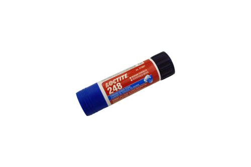

Ik gebruik "Loctite borgmiddel 248" in stick vorm. Dan kun je makkelijker doseren (lees er zo weinig mogelijk van gebruiken). Tot nu toe niets verloren en als de wielboutjes weer los moeten gaan ze ook los zonder draad te strippen.
