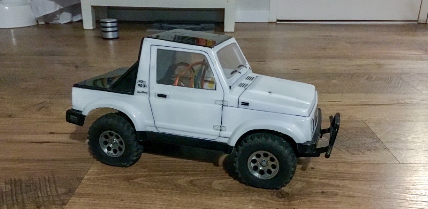

Deze body?
Zal hem eens (los) op de trx4 zetten voor de fun

Nee deze:TerpstraAJ schreef: ↑02 okt 2019 14:37 Deze body?
https://www.jsscale.net/suzuki-samurai- ... 70849.html

Oeeeee nice!!
