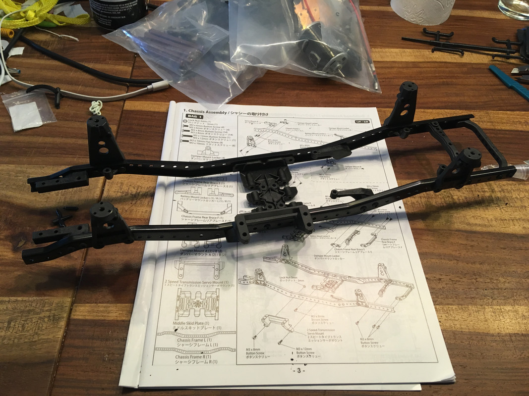

Een bouwverslag van de Ex Real kon ik hier niet vinden. Wel wat negatieve commentaar op de site van Hobbyking dat de schroeven dol draaien. Dat probleem ligt niet zo zeer bij de schroeven maar wel aan het materiaal, dat is echt enorm taai. Koolstof versterkt kunststof waar je zelf draad in moet tappen met de schroef. Wat ik heb gedaan is eerst een stukje van mijn 2mm hex geslepen zodat deze weer scherp is en ieder gat/schroef behandeld met het bijgeleverde vet. De blaren staan in mijn handen maar geen schroef is dol gedraaid :mrgreen:
Eerst maar eens het chassis. Nog geen idee hoe de achterkant gaat worden ivm het verlengen maar gewoon de tekening volgen.

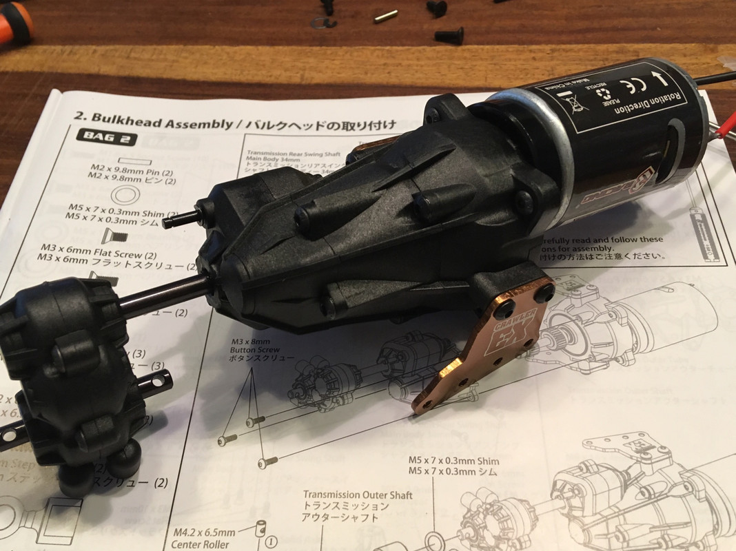

Na het chassis kwam de transmissie. Geen slip koppeling wat ik persoonlijk wel wenselijk vind maar wel twee versnellingen. Het is even puzzelen maar alles past perfect en ik had geen onderdelen over. Het hoofdtandwiel is de enige van kunststof, de rest is van metaal en van goede kwaliteit.
De complete transmissie
Een 35t motor zit trouwens bij de kit

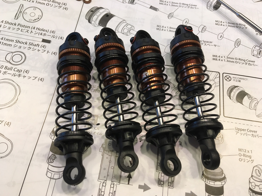

De schokbrekers zijn van echt goede kwaliteit. Dat kunnen ze wel bij 3Racing. Groot volume en soepel. 75mm lijkt klein maar perfect voor een scaler.

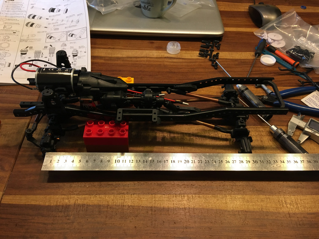

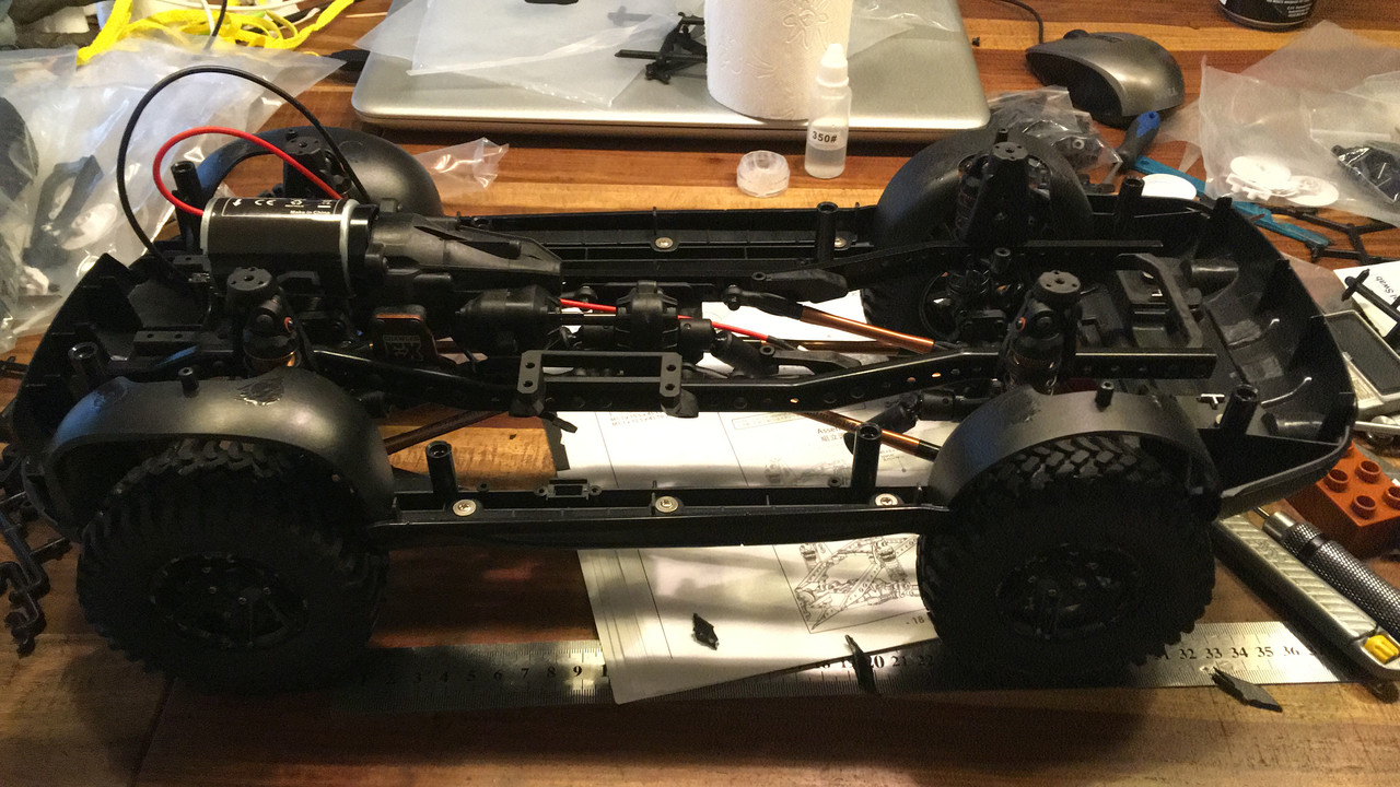

De body bestaat grofweg uit een boven en onder deel. Het onderste deel heb ik nu over het chassis gestoken. Met Duplo blokken ga ik de hoogte uitvogelen, de wielbasis is op 295mm perfect.
Duplo geinstalleerd, met bank/verzekerings/nep pasjes kan ik de hoogte finetunen (die pasjes zijn ongeveer een millimeter dik, perfect)

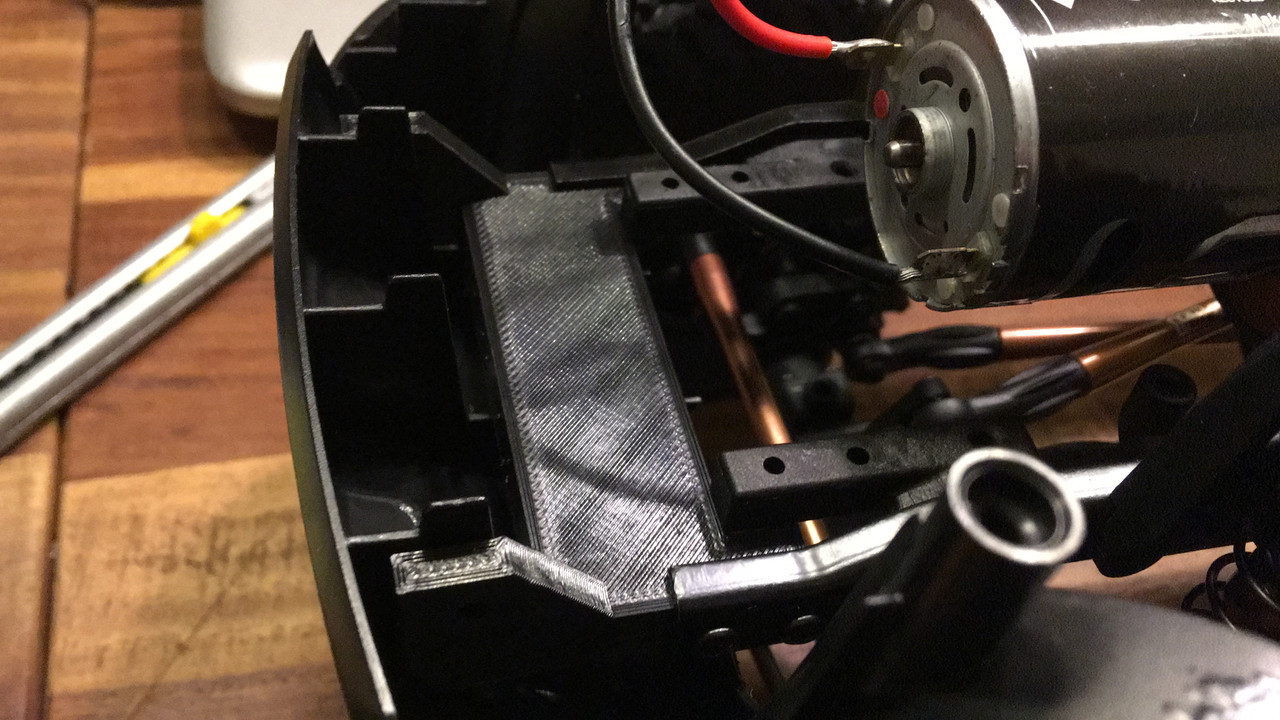

Nu alles perfect op hoogte staat wordt het tijd om te meten hoe, waar en hoe groot de body steunen moeten zijn. Dit is altijd wel een uitdaging. Na een globale schets van de maten Tinkercad aangezwengeld en iets lomps gaan tekenen. Mijn skils zijn echt niet goed maar met Tinkercad kan ik wel uit de voeten.
Hier de achterste body mount. deze past tussen de chassis balken en de gaten voor de schroeven zijn op 2,5mm getekend. De schroeven kunnen er zo in worden gedraaid, tappen niet nodig.
Hier de voorste mount op zijn plek, ook tussen de rails.

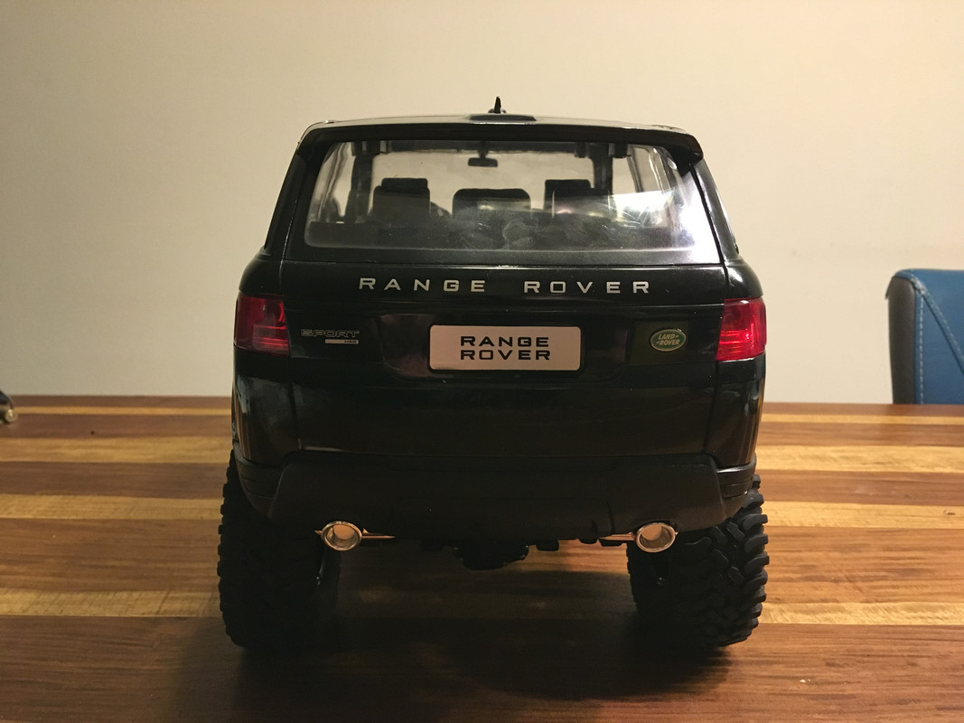

En het resultaat.
Mijn taak zit er op. De eigenaar komt hem binnenkort ophalen om hem verder af te bouwen. De elektronica, accubak, achterste aandrijf as en testen mag hij zelf doen. Jammer om hem te zien gaan, vind het echt een hele mooie ;)
