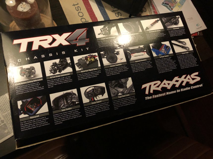

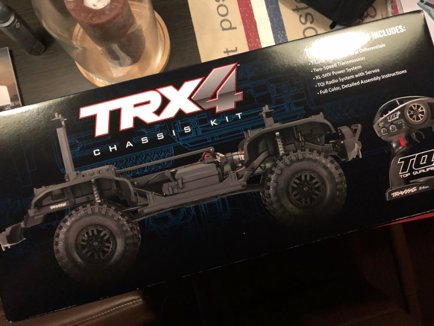

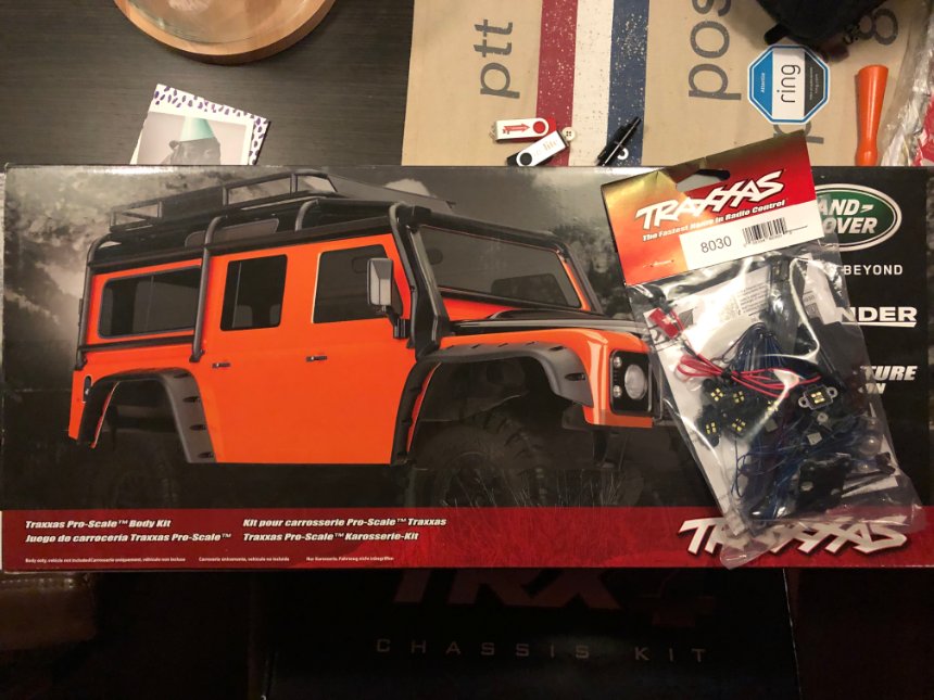

Nou allereerst maar eens een overzicht van wat er dan allemaal op tafel ligt en gebouwd gaat worden.
Dit is het volgende:
TRX 4 kit
Traxxax Lighting kit
Traxxas Oranje Defender body (Adventure Edition)
In de bijlage heb ik de foto's gedaan. Hopelijk werkt dit :)

Gave kleur en tof dat je 'm zelf bouwt!
Tip 1: let even op de wielbasis van de kit versie (313) en de wielbasis die de Defender body nodig heeft. Wellicht heb je hier al rekening mee gehouden maar voor de volledigheid: Traxxas verkoopt kan en klare sets om te switchen van wielbasis. Het handigste is om meteen bij de bouw de juiste wielbasis te kiezen:)
Tip 2: de kit versie heeft inner fenders. De Landrover kap ook. Omdat de innerfenders ook fungeren als schokbreker houder, heb je een alternatieve schokbreker houder nodig als je de fenders niet monteert op het chassis (misschien worden die wel in de kit meegeleverd, dat weet ik niet meer:). Een alternatief is misschien om de fenders in de body niet te gebruiken maar dat lijkt minder handig.

Als het nodig is heb ik nog setje schokbrekerhouders van de SPORT liggen na vervangen door smalle inner fenders.
Laat maar weten indien nodig.
