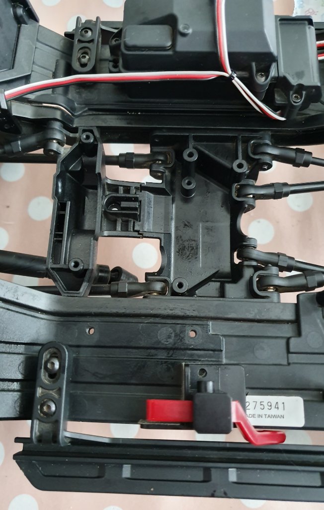

Ik ben zeer blij met mijn TRX Sport, maar mistte één ding: schakelen! Het is natuurlijk niet nodig maar ik vind het toch leuk af en toe even "het gas in te kunnen trappen".
Hier een sumier verslagje van de inbouw. In de manual van de TRX kit kun je natuurlijk uitgebreid vinden hoe de transmissie in elkaar moet. Deze post is meer bedoelt als overzichtje. Ik vond ook een demontage filmpje van Harley Designs behulpzaam:

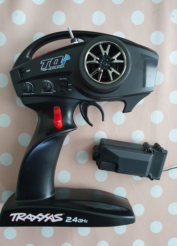

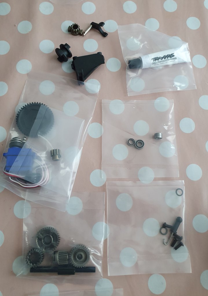

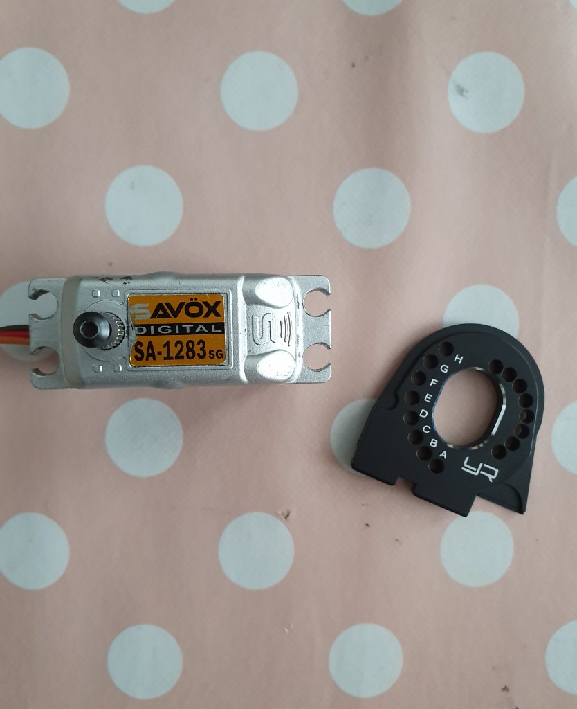

Hier eerst wat plaatjes van de ingediënten. Naast de transmissie verwissel ik ook de ontvanger, de motormount (alu) en de servo (van standaard naar de Savox SA1283 sg). Je hebt in ieder geval een 3 kanaals zender nodig, ik tikte een nieuwe TRX4 4 kanaals zender op de kop voor een zacht prijsje (bedankt Rob!). Verder vervang je ook de pinion en spur gear (maar deze zit in de Traxxas 2 speed conversion set).
Bij vragen schroom niet!
De 2 speed conversion set:
Nieuwe zender/ontvanger:
Nieuwe servo en motor mount:

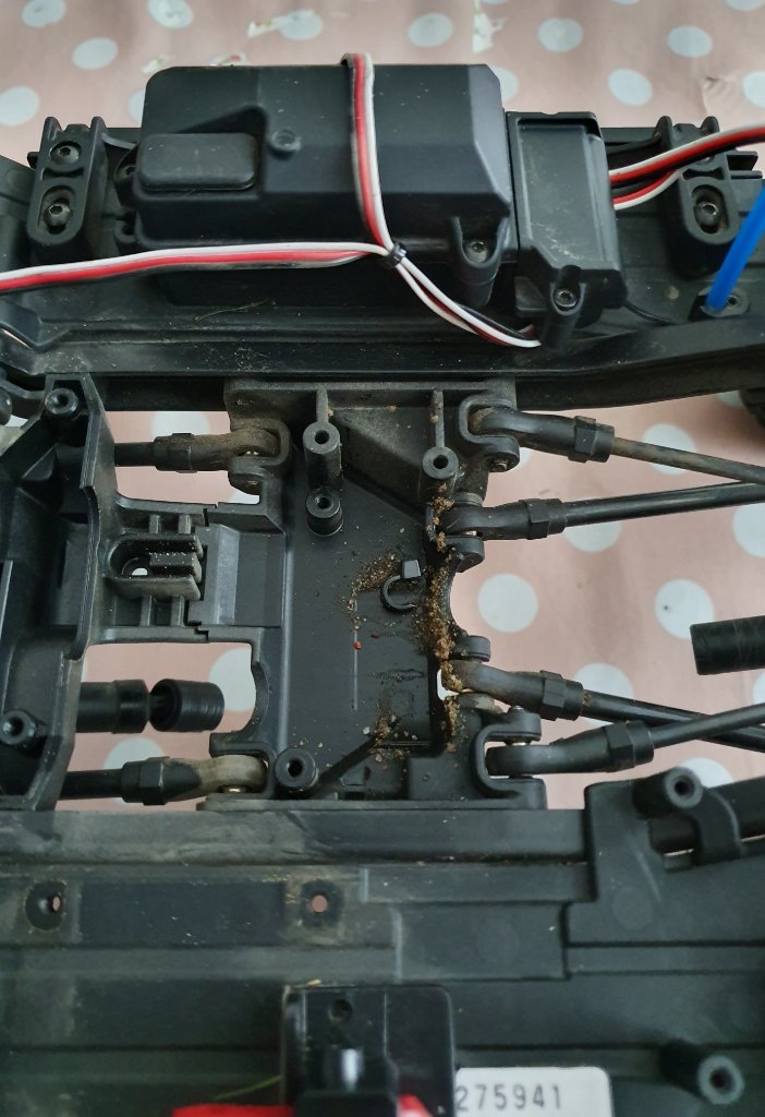

Een onaangeroerd Sport chassis (op de narrow inner fenders na):

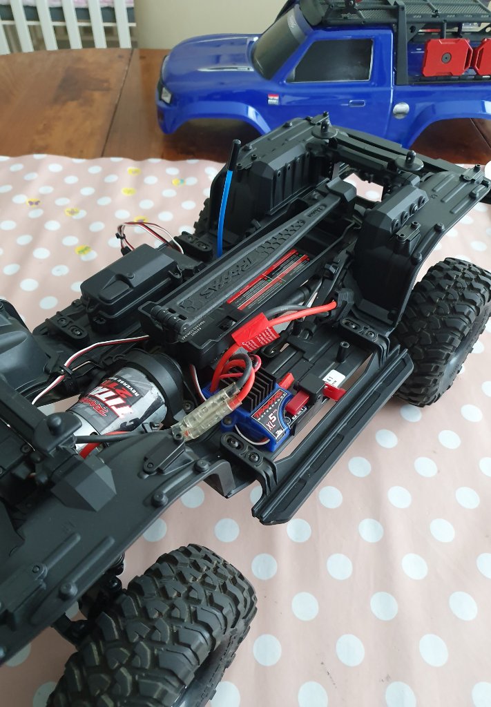

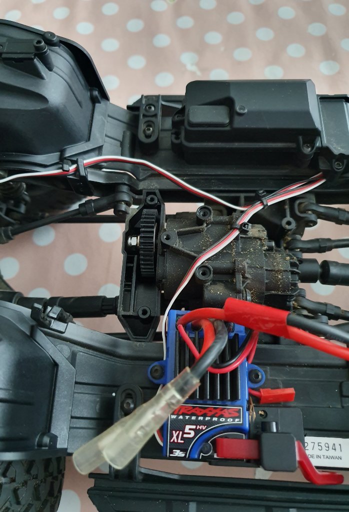

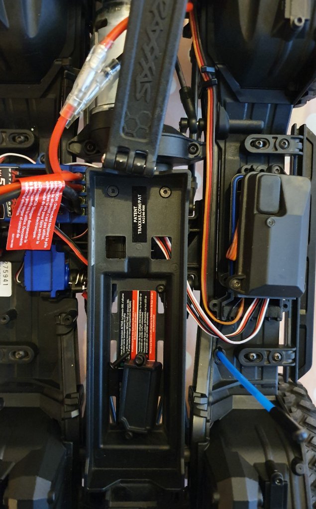

Eerst de accuhouder en motor er uit.

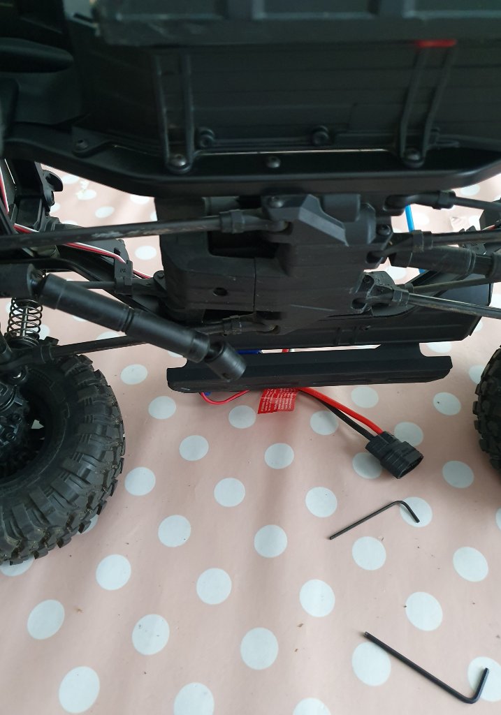

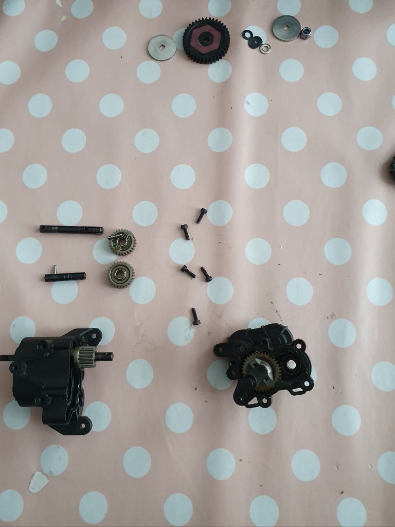

Dan de schroeven van de transmissie; vergeet de onderkant en de link niet.

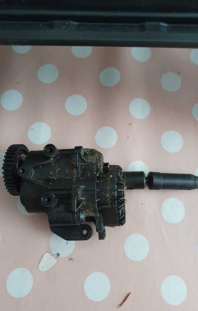

En til de transmissie behuizing er uit. Zanderige boel, hier maak ik normaliter niet schoon:)

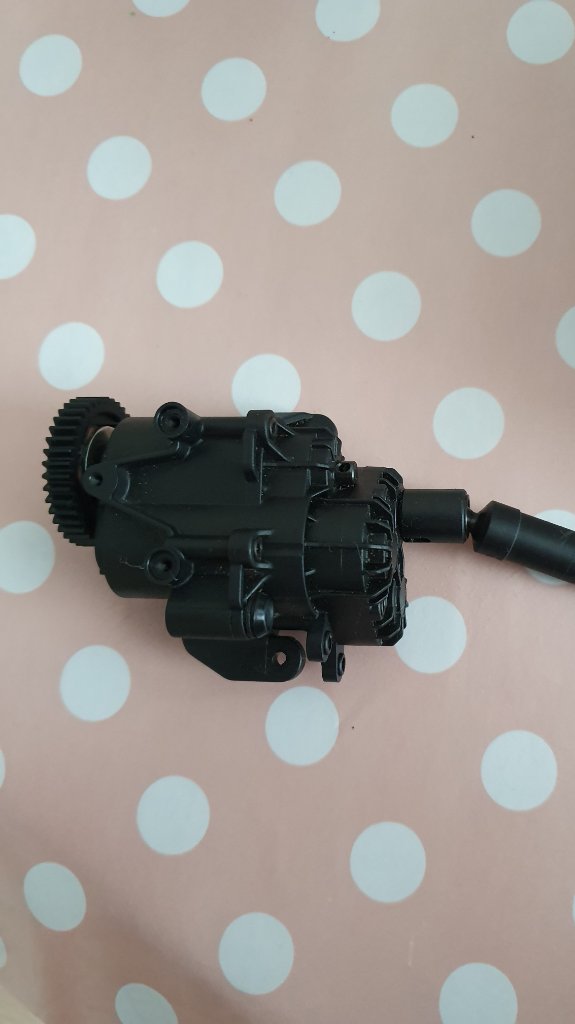

Transmissie demonteren (montage beter zichtbaar in manual/filmpje dan op mijn foto's)

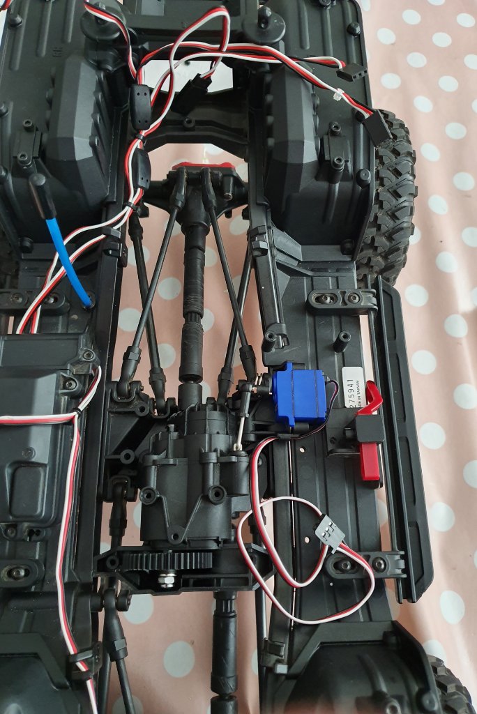

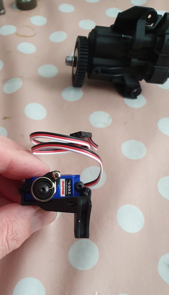

De microservo; NIET aan de arm trekken (hij past precies met factory setting):
Transmissie weer terug in chassis; de microservo zit vast aan de transmissie behuizing.
Bedrading netjes maken en alles er weer in:)
Wellicht in de toekomst nog eens spelen met andere tandwielverhoudingen. Voor nu: schakelt als een zonnetje! En die servo upgrade is zeer merkbaar/de moeite waard!

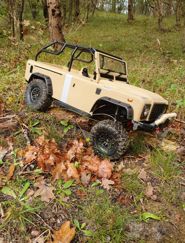

Tijd voor een nieuwe body:) En een nieuwe servo, de laatste is in de Leemcule gesneuveld helaas. :roll:
Na veel wikken en wegen is het de Killerbody Marauder geworden in de kleur Sand. Mijn wensen waren: pickup, meteen goed pas en een afgewerkte body om vanaf verder te werken. De Marauder past daarnaast mooi naast de TRX Land Rover :geek:
Body ziet er solide uit en heeft inner fenders (net als de Land Rover body). Ik moest wel om naar de lange wielbasis om de versie speciaal voor de TRX te kunnen passen (te overzien). Enige minpuntje vind ik de cockpit; deze ziet er niet zo heel realistisch uit (de zittingen zitten bijna meteen op de onderkant.). Hier kan een driver figure wel bij helpen (een GI Joe gekocht met hoed om voor een jager thema te gaan maar die is een paar schaaltjes te klein :lol: ).
Verder mooie scale details op de kap; de traanplaat stickers verdienen wel een upgrade.

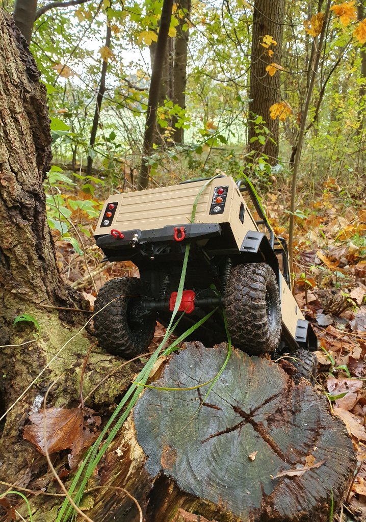

Voor nu de body even profosorisch vastgemaakt met magneetjes en een eerste testrit kunnen maken. De kleur biedt in de zomermaanden meer camouflage in het duin gebied:
