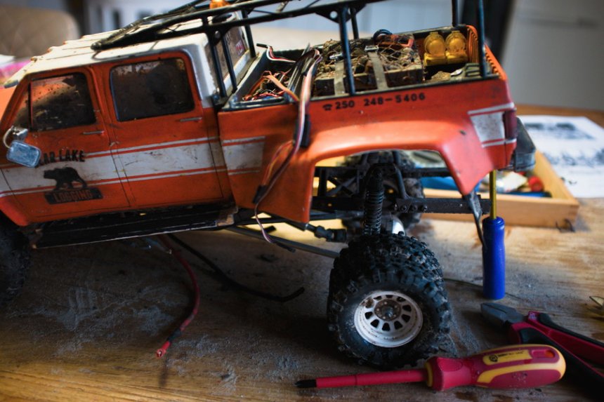

Nadat ik de General van Daniel over heb genomen heeft hij 0.0 onderhoud gehad. Deze winter krijgt hij daarom een opknapbeurtje.
  • Nieuwe schokdempers

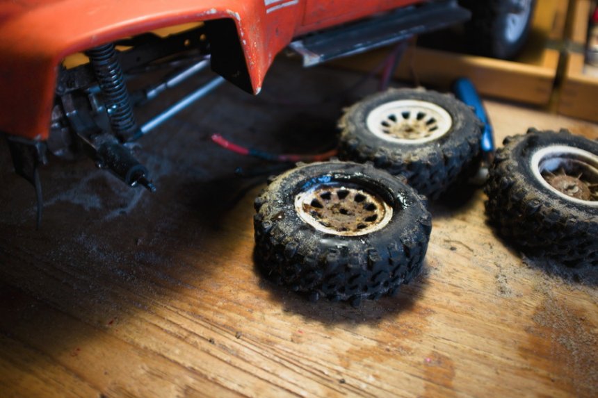

  • Nieuwe achterwielen en banden voor die aan vervanging toe zijn.
  • Nieuwe 3-link mounts
  • Nieuwe regelaar
Dan zijn er nog wat zaken die niet met het rijden te maken hebben, maar toch leuk voor het oog zijn:
  • Nieuwe ruitenwissers (nog op zoek)
  • Nieuwe verstralers op de bumper
  • Nieuwe spiegels (nog op zoek)
  • Reparatie van de lampjes op het dak. (Dit komt waarschijnlijk pas nadat ik heb nagedacht over een andere kleur of een andere opbouw van de auto.)

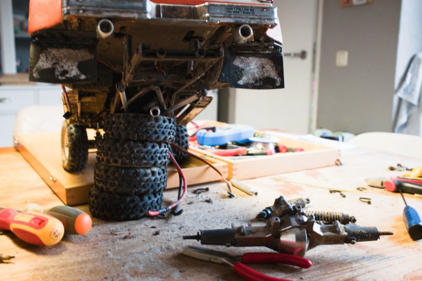

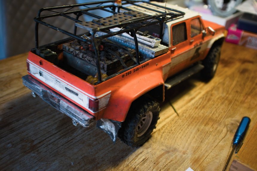

Toen hij er nog een beetje OK uit zag.
De body een eind omhoog na een hoop losgeknipt te hebben.
Whoops. Daar kwam nog een hele waterpoel van de Leemcule uit.
De as er ook gelijk maar onderuit. Water is niet goed voor lagers, maar ze kunnen nog wel een seizoen mee. Hoop ik ;)

De lagers zaten toch compleet vast. Ik heb ze nog kunnen reanimeren, maar nieuwe moeten besteld worden.
De steekassen hebben daardoor ook wat geleden. Voorlopig draait het weer.

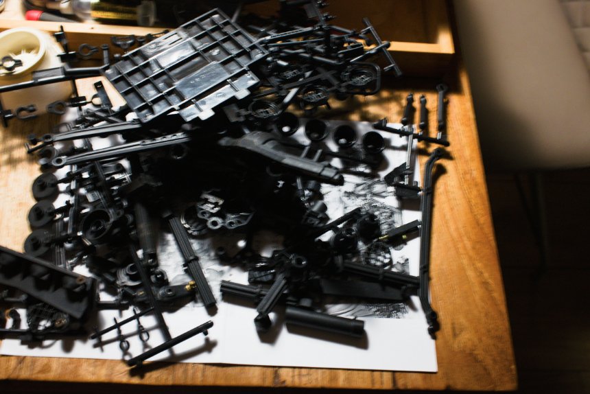

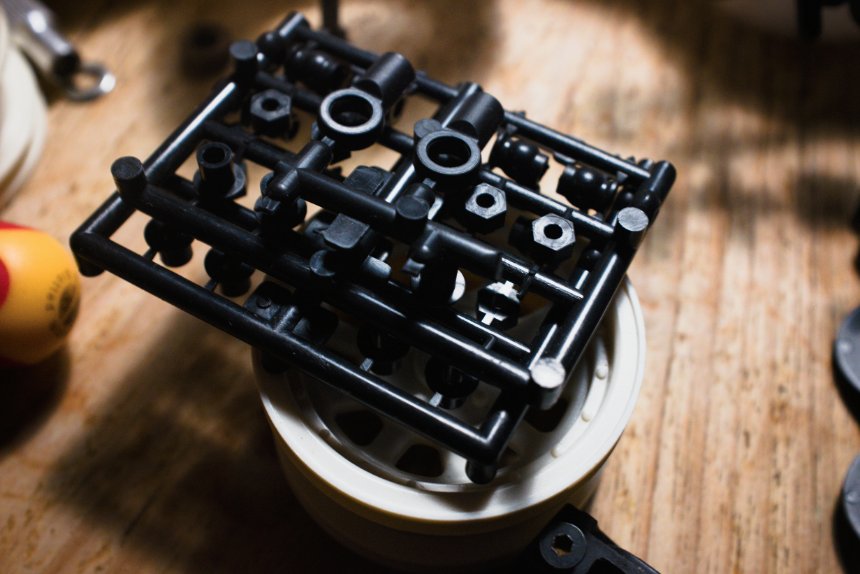

De balhoofden van de links hebben ook hun beste tijd gehad,
Gelukkig laatst een berg Axial stuff kunnen scoren op MP
En daar in ieder geval de onderdeeltjes die ik zoek. Niet genoeg. Maar een startje kan ik maken.

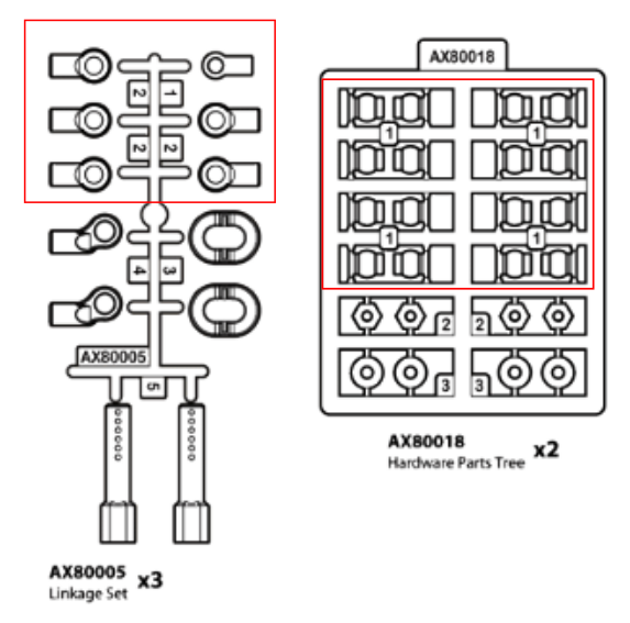

Sjon schreef: ↑29 nov 2019 21:22 Laat even weten wat je nog zoekt aan delen, heb hier nog voldoende scx10-1 delen slingeren :think:
Hoi Sjon,
Dankje voor het aanbod.
Ik ben wel geinteresseerd in deze slijtdelen.
