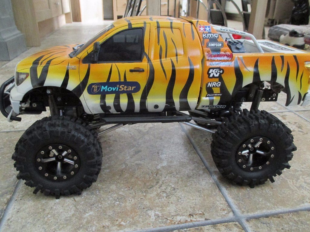

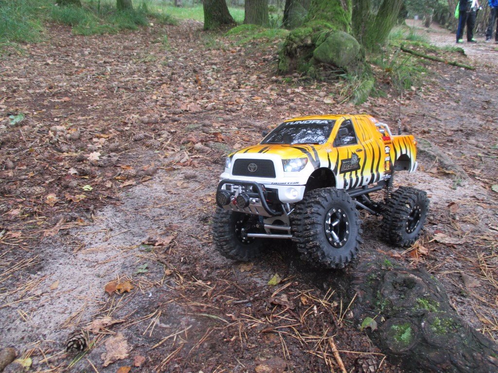

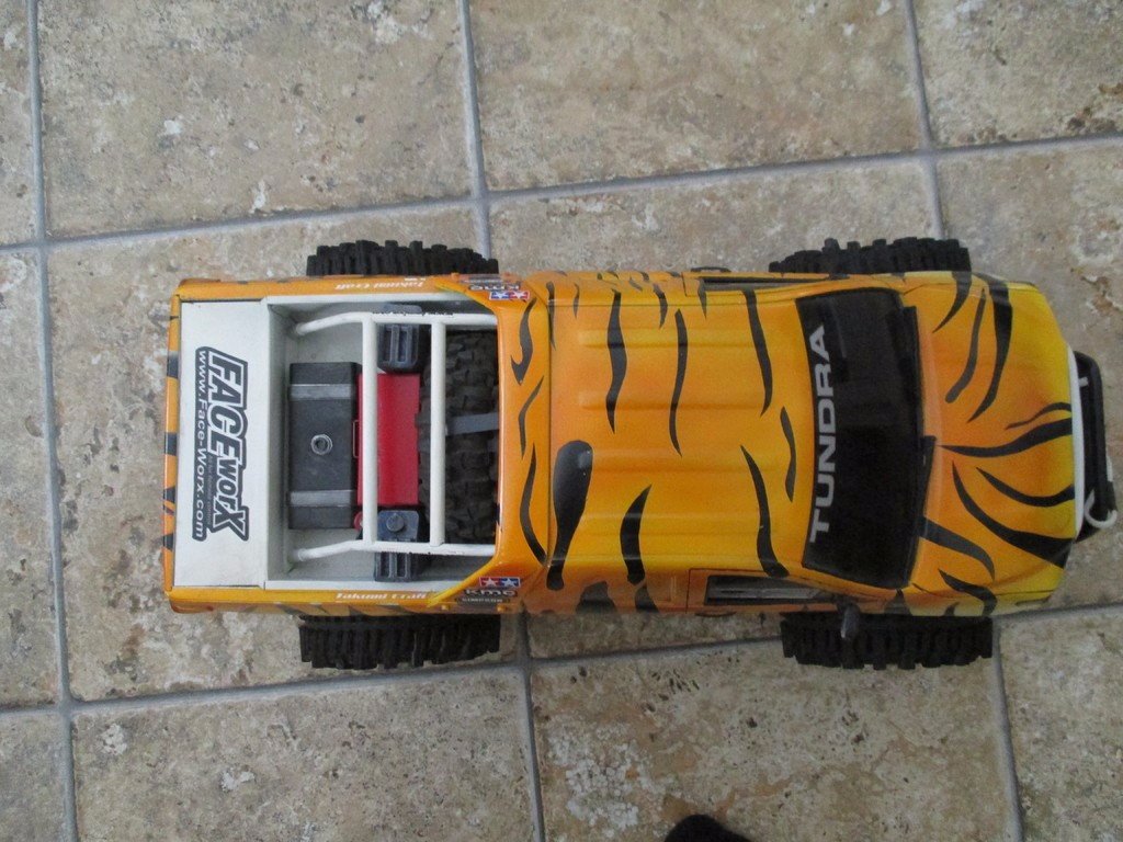

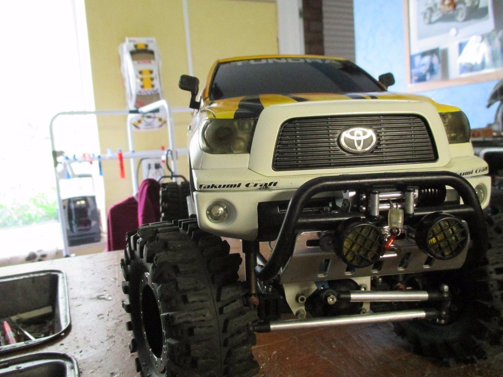

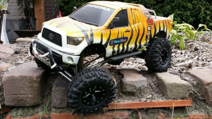

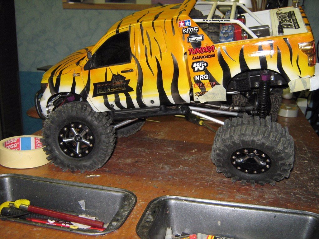

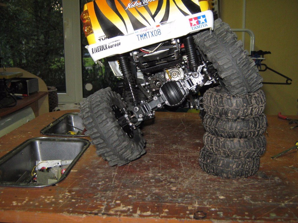

Klein bouwverslag van de Tundra.
het is een volledig aangepaste High Lift.
Met een custom body.
Exstra,s zijn.
RC4WD 2.2 alu beadlocks.
RC4wd Mudslingers
RC4WD Trailfinder 2 shocks
Junfac 4link kit
Junfac alu steering servo mount
Axial tranny
Castle esc
Ace 1015 alu servo
35 turns motor
Re: Tijger Tundra
Bericht door daniel » 11 jul 2017 17:56

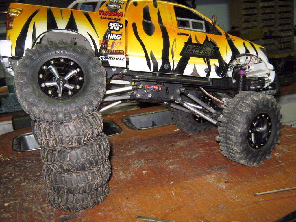

wat ik tot en nu toe heb gedaan

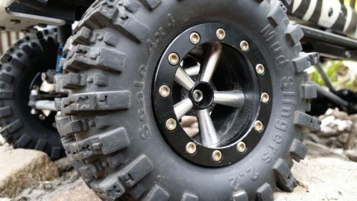

Bandjes mudslingers niet tevreden over.
Heb nu er Losi rock claws eronder liggen die bevallen goed.
Heb gelijk de wielen verzwaard met lood.

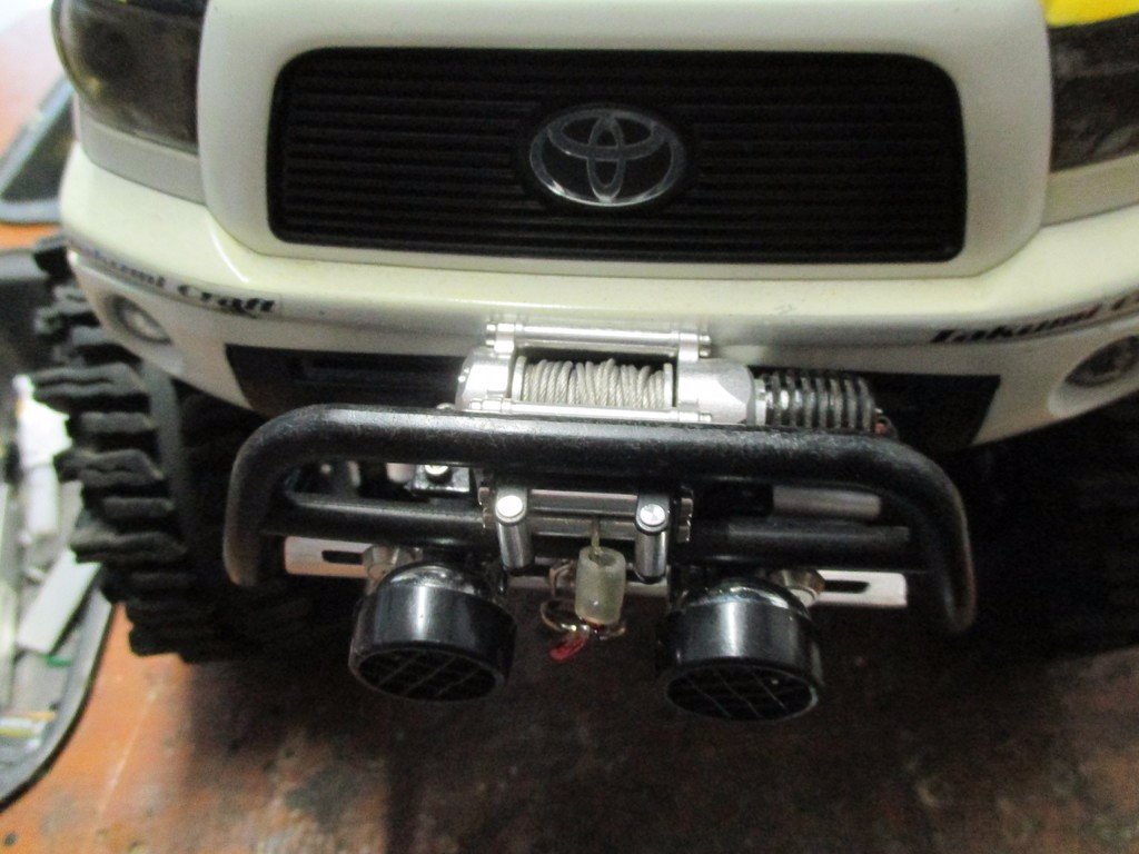

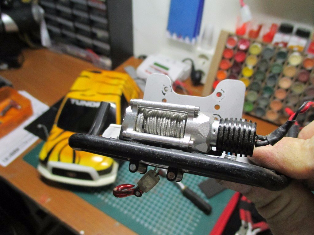

Werkende lier met afstandbediening gemonteerd.

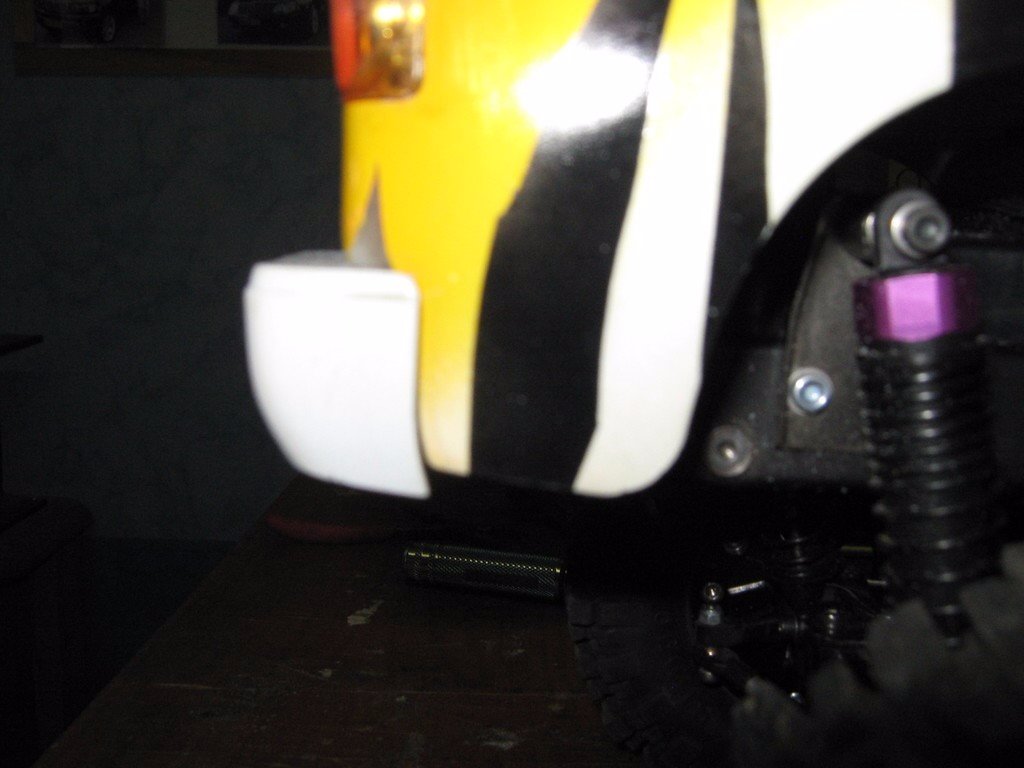

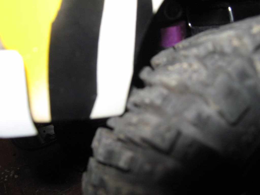

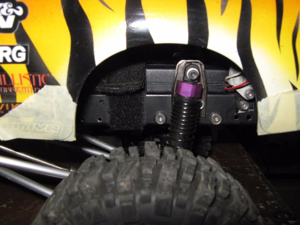

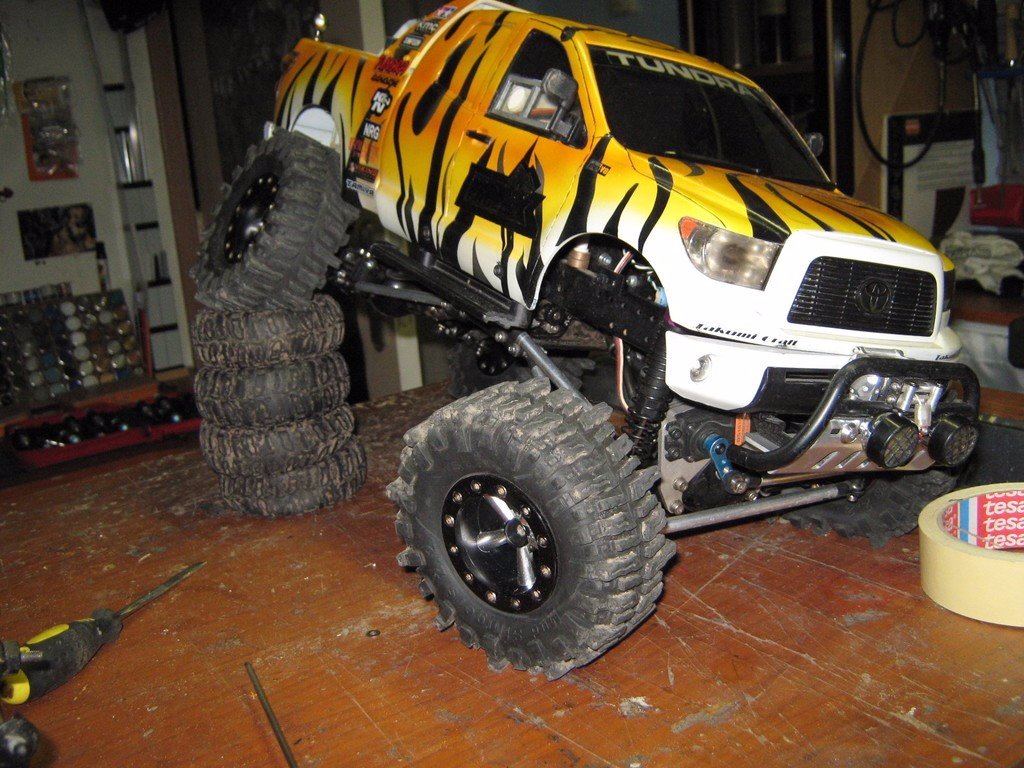

Wielkasten aangepast.
Andere schokbrekers gemonteerd.
Re: Tijger Tundra
Bericht door Mud monkey » 11 jul 2017 18:08
Jezus wat een wieluitslag gaaf carretje
