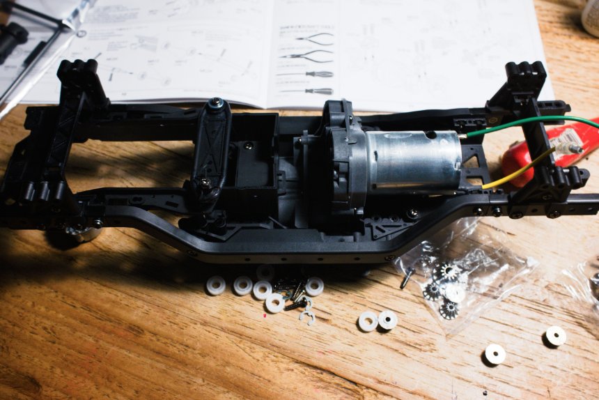

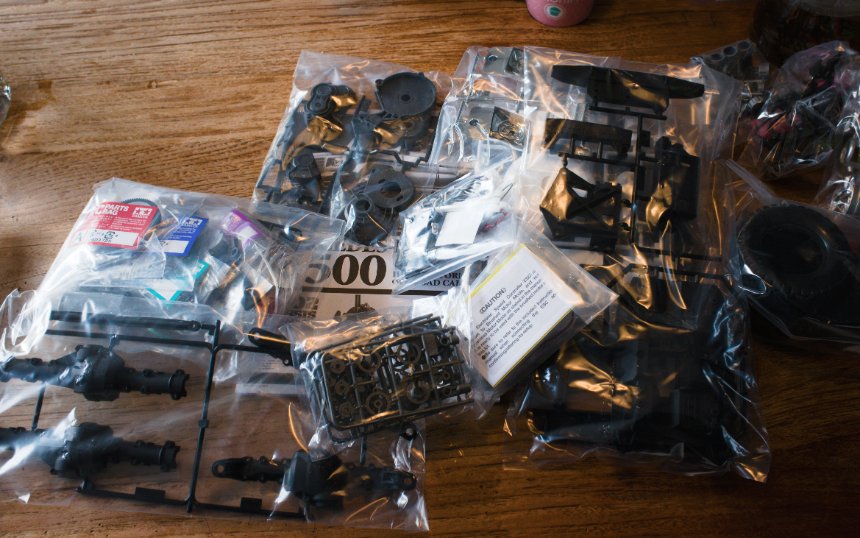

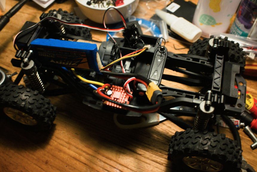

Na lang wachten, heb ik hem de vorige maand toch maar besteld. De Tamiya CC-02, een alternatief voor de iconische CC-01. Ik zie hem niet als de opvolger, maar echt als een alternatief. Als ik ooit nog een Lada Niva ga bouwen, dan wordt dat toch echt op basis van een CC-01. Zoals het hoort.
Maar goed....Ik had me voorgenomen een heel bouwverslag te wijden aan deze kit, maar zoals altijd vergeet ik tijdens het bouwen nogal vaak fotos te maken. :? :oops:
Ik heb heel erg mijn twijfels over de G500 lexaan kap, en betwijfel ook, of ik er veel plezier van ga hebben. Ik ben niet zo'n Lexaan fan, en de G500 was ook niet echt een keuze. Maar ja. Voorlopig gaat hij er toch maar op.

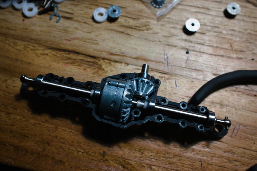

Het CC-02 chassis is voor mij een erg positieve ervaring. Het doet me erg aan de CC-01 denken, maar bevat ook een hoop nieuwe elementen. Het ladderchassis is niet echt een ladderchassis, maar voelt wel super stevig aan.
Wel ook wat gekken dingen. Zo suggereert Tamiya een aantal delen van het chassis vast te lijmen. Blijkbaar is dat enkel om te voorkomen dat je bij het inbouwen handen te kort komt, maar desondanks is het zonder lijm ook prima te doen. Voordeel is dat je later de lengte van de auto nog kunt aanpassen zonder hak- en breekwerk.
De aandrijflijn loopt ongelooflijk soepel. Dit loopt zelfs nog zuiniger dan een CC-01.
Mijn CC-02 heeft deze afwijkingen:
  • De ESC is een HobbyWing 1080.
  • De banden zijn SDI Trail Doctors. De originele banden zijn maar ietsjes beter dan de harde CC-01 banden.
  • De motor is een RC4WD 45T
  • Een kogellagerset vervangt de nylonlagers.
Hier alvast iets wat er door moet als een "bouwverslag".

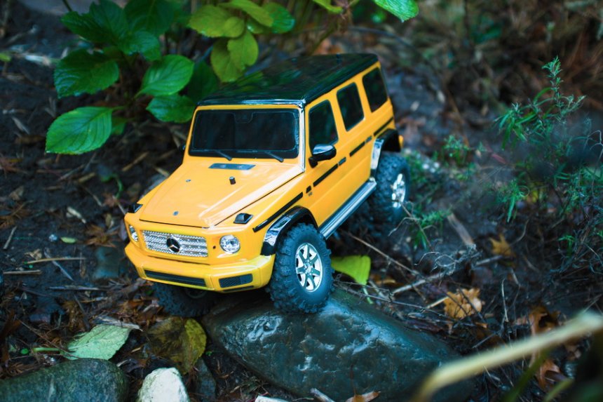

Bericht door Patrick » 14 dec 2019 10:25
[mention]Rctecto[/mention] het is inderdaad een 4-link setup voor en achter. De geometrie is niet perfect en er zit wel wat bump steer in. De servo zit namelijk ook op het chassis. Ik zou het mooier vinden als hij een 3-link met panhard bar zou hebben. Misschien bouw ik dat er nog weleens op.
Verder krijgt de auto vandaag zijn maiden in Wamel.
De paintjob was niet helemaal gelukt. Het geel is te dun op een paar plekken. Maar ja. [mention]fenkdv[/mention] heeft het geduld op kunnen brengen om de wagen helemaal te voorzien van de Tamiya stickers. Het ziet er nu toch nog wel acceptabel uit. Voor een lexaan kap althans :D
