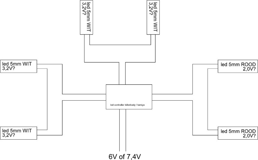

Ik gebruik nu meestal een ledcontroller van Tamiya of killerbody waar ik alles inplug.
Op zich makkelijk maar het neemt ruimte in en ik gebruik de knipper / aan-uit functies nooit.
Hieronder het schema zoals het er meestal uitziet. Hoe kan ik makkelijk de ledcontroller eruit krijgen?
1 weerstand per 2 serie geschakelde leds?
Of 1 weerstand direct achter de accuaansluiting?
En hoe bepaal ik de weerstanden als ik het voltage van de leds niet ken? Is 5mm rood altijd 2,0V en 5mm wit altijd 3,2V?
Verder heb ik ook nog kant en klare leds liggen met een weerstand bedoeld voor 12V. Kan ik die allemaal direct parallel op de accu zetten? Of is de weerstand dan weer te groot?

Zo uit het hooft
Kleur led 1K ohm, wit 470 ohm Op 3s 11.1 volt.
Kleur led 540 ohm, wit 380 ohm. Op 2s 7.4 volt
Deze waardes zijn minimaal. Hoe meer om hoe minder fel ze gaan branden.
Zo heb ik op 3s met stads lichten op 22k ohm en me gewone lichten op 1k ohm.

Hoop.je zo een beetje geholpen te hebbenRctecto schreef: ↑28 feb 2020 12:07
Ik.zou elke led apart doen. En als je de massa schakeld de weerstanden in de plus zetten.
Altijd ruim zitten ze gaan hoogstens zwakker branden. Als.te weinig weerstand heb dan branden ze door
Ja kan je gewoon aan sluiten geen probleem.
12v kan wel.op.7.4 andersom niet
Handig is als.je zelf met.weerstanden ga spelen op ze te solderen op een pcb(printplaatje) bordje. Hou het voor je zelf.overzichtelijk.
Zelf schakel in mij modellen met cti ps4a of een soort gelijk licht printje

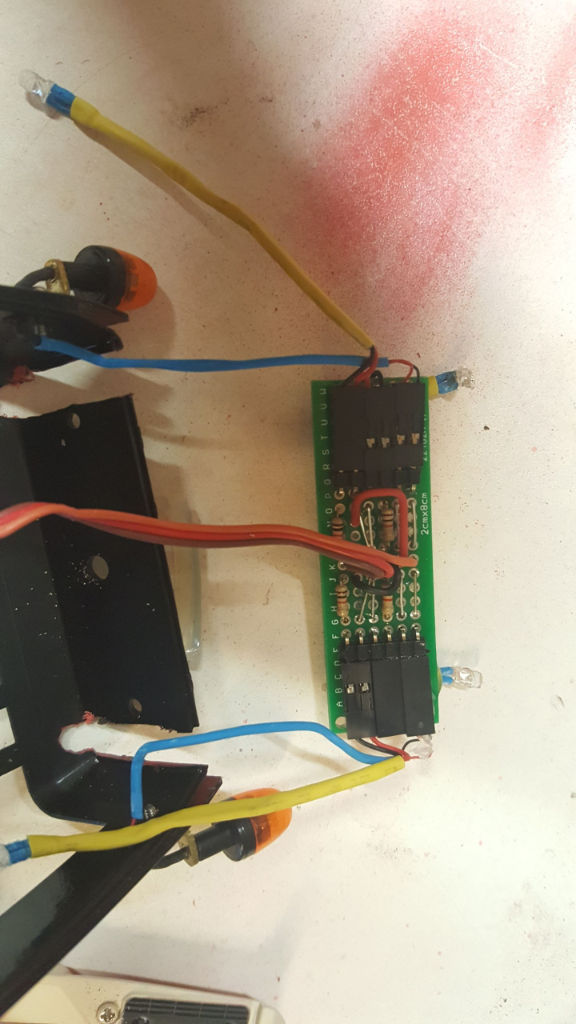

Dit printje zit in het dak van me rc trekker.
Via de servo kabel. Heb ik 1 plus (3s) En 2 geschakelde massa's.
Alle lampen met stekker verbindingen op pin headers.
