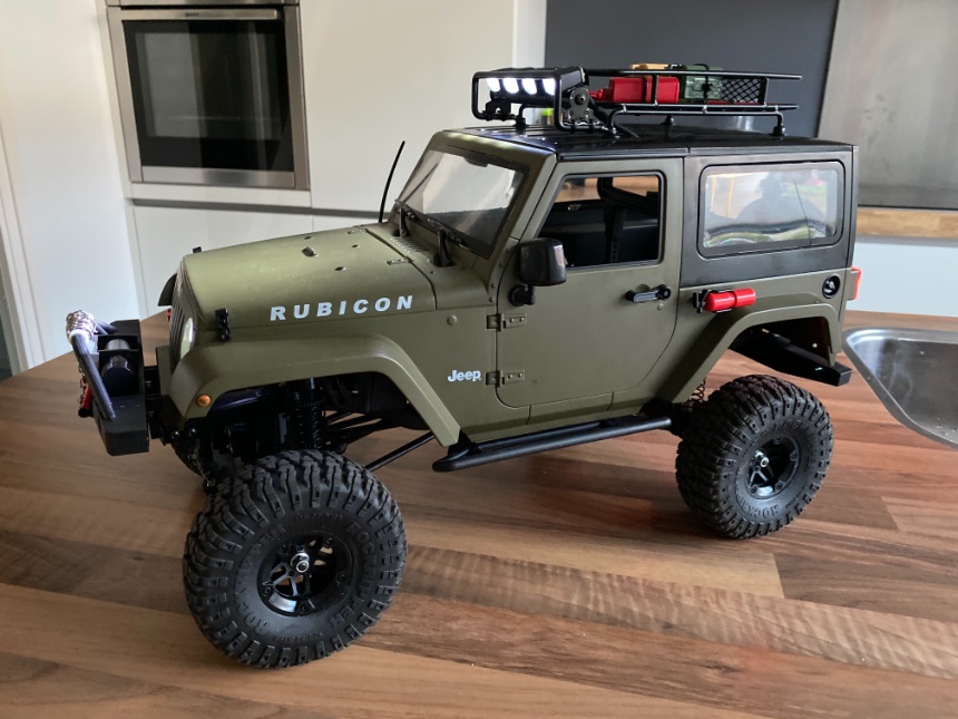

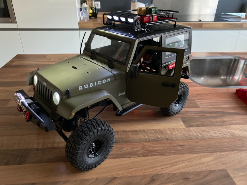

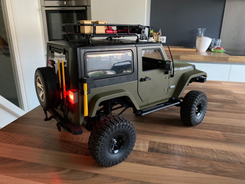

Het is een Jeep hardbody op een Carisma SCA-1E. Vandaag na ontvangst heb ik hem grondig onder handen genomen. Bekabeling opgeruimd, scale accessoires opnieuw gemonteerd, imperial opnieuw gemonteerd (nu wel recht). Body uitgelijnd met het chassis, want ook die stond behoorlijk scheef. Bumpers verhoogd. De voorbumper stond 2 cm lager en een heel eind verder naar voren. De achterbumper stond 1cm lager en verder naar achteren
De Carisma SCA-1E is nogal 'trigger happy'. Hij gaat bij een klein beetje throttle al veel te hard. Aan deze zender kun je geen moer instellen, dus ik heb een Flysky ontvangertje besteld in China zodat ik mijn Flysky GT3B met custom firmware kan gebruiken. Daarmee kan ik wel een expo op de throttle instellen dus dan zou het beter moeten gaan.

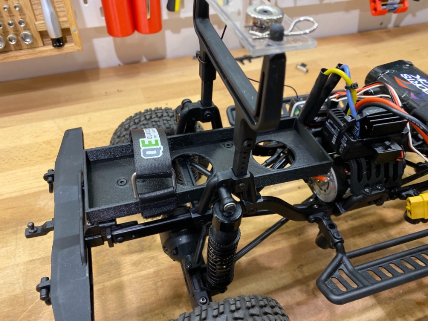

Ik ben nu ook een bakje aan het printen zodat ik er straks een 5000mAh 3S lipo in kwijt kan. HIer heb ik er nog twee van liggen dus dat leek me wel handig. Ik moet wel even kijken of dat lekker gaat met het gewicht, want de huidige accu zit achter de voorwielen op het frame, en deze moet dan boven de achterwielen komen waar de accu standaard ook zit. De auto rolt sowieso al behoorlijk naar links als ik gas geef.

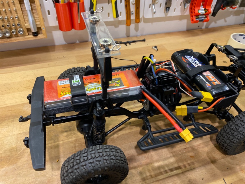

Accu bakje geprint. Met deze trigger happy zender alleen amper mee te rijden op 3S. Ik denk dat ik de nimh accu maar voorin laat liggen want nu wil hij wel heel graag een wheelie maken 😛

Er zijn een paar dingen die je zou kunnen uitproberen.
De Flysky GT3B heeft plenty instelmogelijkheden en met de 8 kanaal upgrade hack helemaal. Dus dat zal al een verbetering zijn. Toch niet voor alles vermoed ik.
Klinkt alsof combi motor en met name ESC niet lekker is. Als het standaard Carisma materiaal is, dan is het een Carisma gerebrande Hobbywing 1040. prima regelaar, maar ik herken het gedrag. Want zit in meer andere merken ook en daar heb ik het ook gehad. Ik gebruik 8 kanaals gehackte Flysky GT3C en je kunt er wat aan doen, maar niet alles.
Eerste wat je kunt proberen is de motordraden omdraaien. Dit lost vaak al het probleem op. Bij Element RC en Redcat Gen8 in ieder geval wel en die hebben ook een gerebrande Hobbywing 1040.
Toch is het niet de meest geraffineerde ESC. Meest fijne en echt merkbare oplossing is de ESC vervangen voor een Hobbywing 1080. Die kun je ook helemaal instellen qua respons en hoeveel kracht bij beginnen gas geven afgegeven wordt. Er zijn 15 instellingen en vele smaken. Dat zal echt een merkbaar verschil geven en is voor brushed toch wel één van de fijnste ESCs.
Motor kan ik weinig over zeggen, anders als is het wel een crawler motor? Er zit verschil in.
Andere optie is dat iets gewoon niet lekker in elkaar is gezet door vorige eigenaar, stuk is of ergens vastloopt of dan wel en dan niet vastloopt. Mijn standaard procedure bij aankoop van een gebruikte RC. Volledig uit elkaar en volgens handleiding opnieuw en correct in elkaar zetten. Een aandrijfas of een transmissie die niet goed werkt zou ook tot dit gedrag kunnen leiden.
Ook gewichtsverdeling zal invloed hebben op het wheelie gedrag, maar niet zozeer op de respons.
Het naar links afwijken is vermoedelijk je trimafstelling voor stuur of mogelijk zelfs servo saver 1 tandje verzetten en dan met trim verder afstellen.
