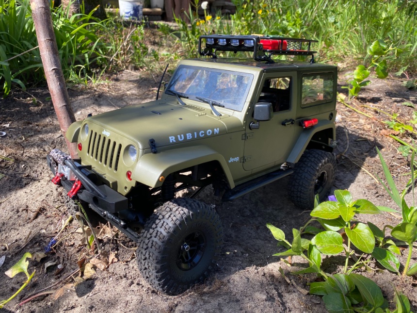

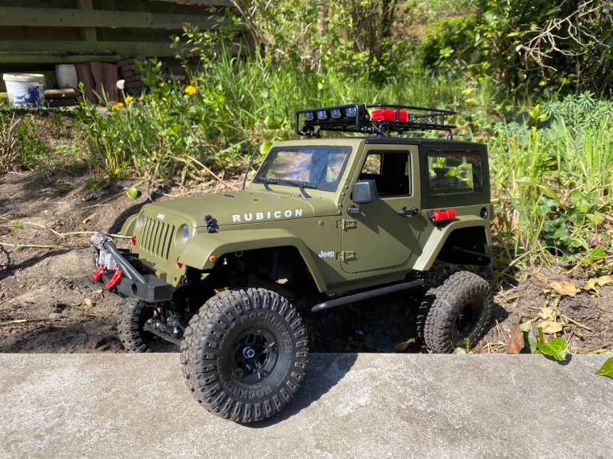

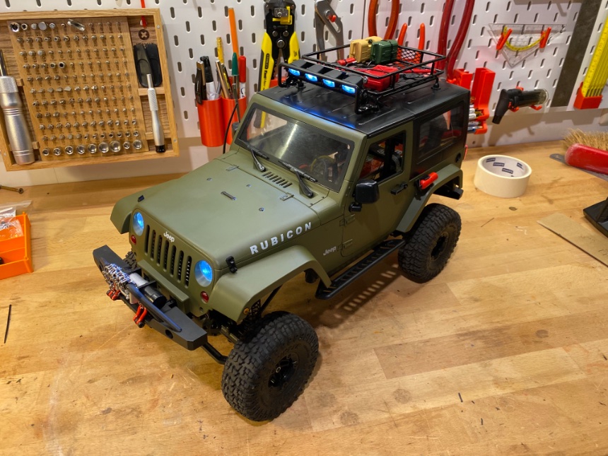

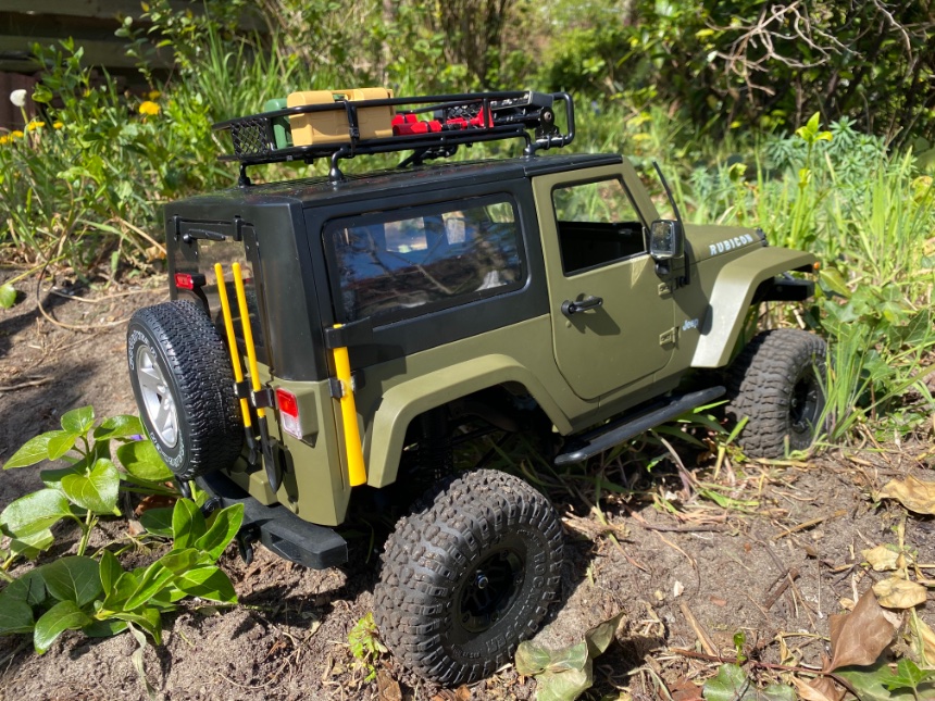

Deze wagen heb ik via Marktplaats gekocht en gelijk na ontvangst het nodige aangepast:

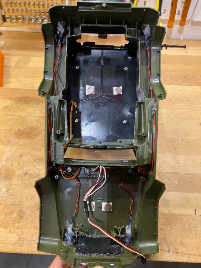

- Verlichting uit de bumpers verwijderd want die zag je ook vanaf de 'verkeerde kant' en leverde een hoop dradenspaghetti op.
- Verlichtingsdraden in de body aangepast en vastgeplakt.

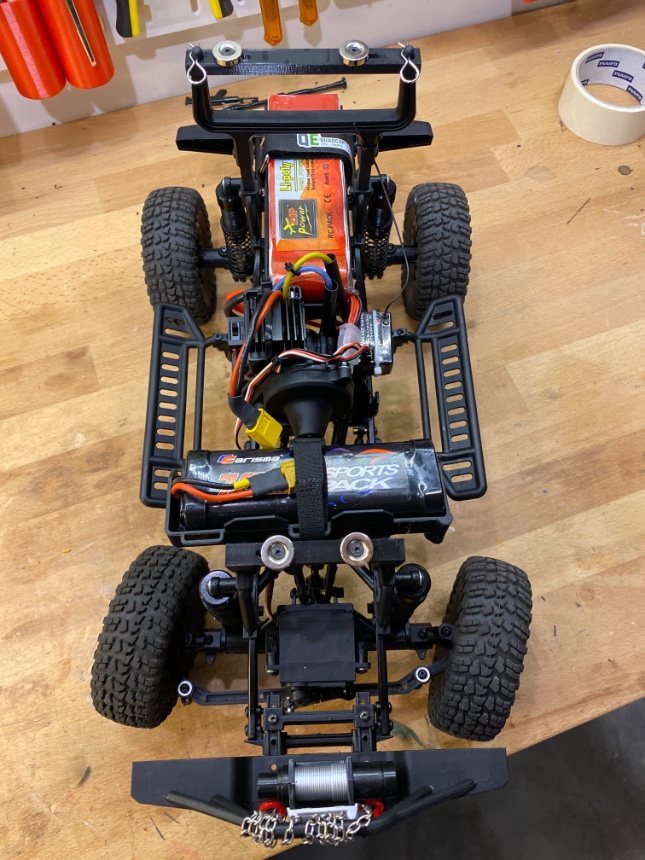

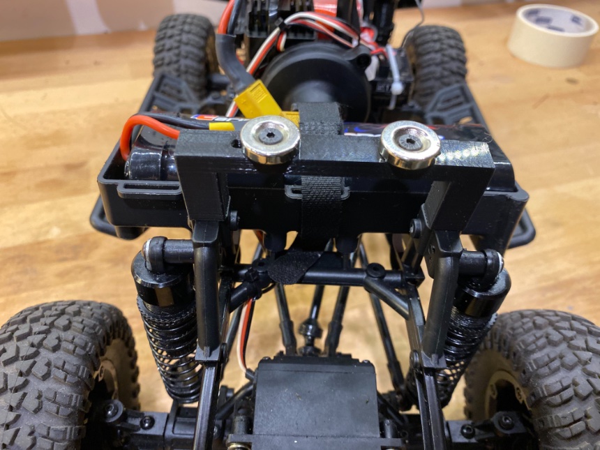

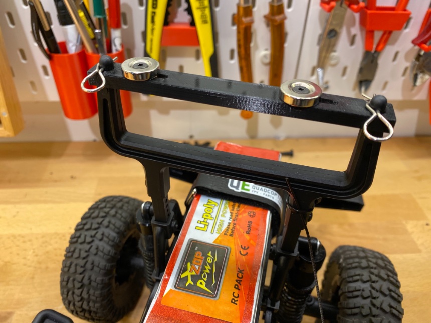

- Magneethouders voor voor en voor achter vervangen door een 3D printje. Toch net wat strakker.

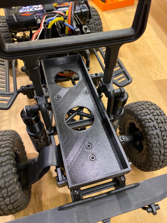

- Accuhouder voor de achterkant gemaakt voor de 5000mAh 3S lipo's die ik nog had liggen. Voor het gewicht laat ik de originele nimh accu maar voorin liggen denk ik 😂
- Bumpers aangepast. Strakker op de body en voor 2cm hoger (uitsparingen in de body voor gemaakt) en achter 1cm hoger.

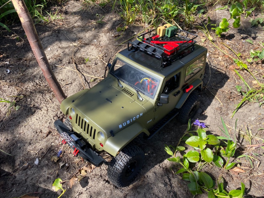

- Roofrack opnieuw gemonteerd maar nu wél recht 😉
- Alle scale accessoires opnieuw gemonteerd. Bazooka en machinegeweer weg gelaten. Niet echt mijn ding.
- Traxxas zender kastje verwijderd en zender en ESC opnieuw gemonteerd. Bedrading in Chassis opgeruimd.
- XT60 stekkers aan accu en ESC gesoldeerd. Ik heb nou eenmaal alleen maar XT60.
Ik heb nog een andere ontvanger in bestelling staan zodat ik de auto met mijn Flysky FS-GT3B kan gebruiken zodat ik ook iets van een expo op de throttle kan instellen. Wel nodig met 3S anders maak je constant wheelies 😛
Er komt ook een interieurtje aan die ik er hoop in te passen.
