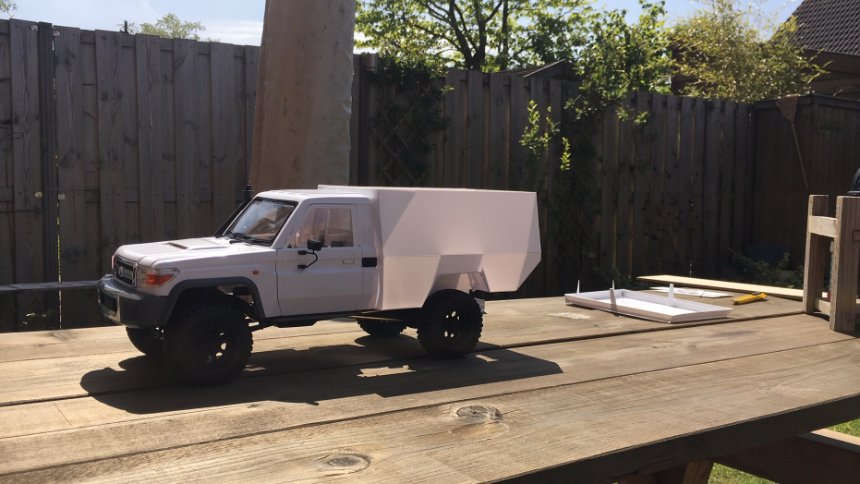

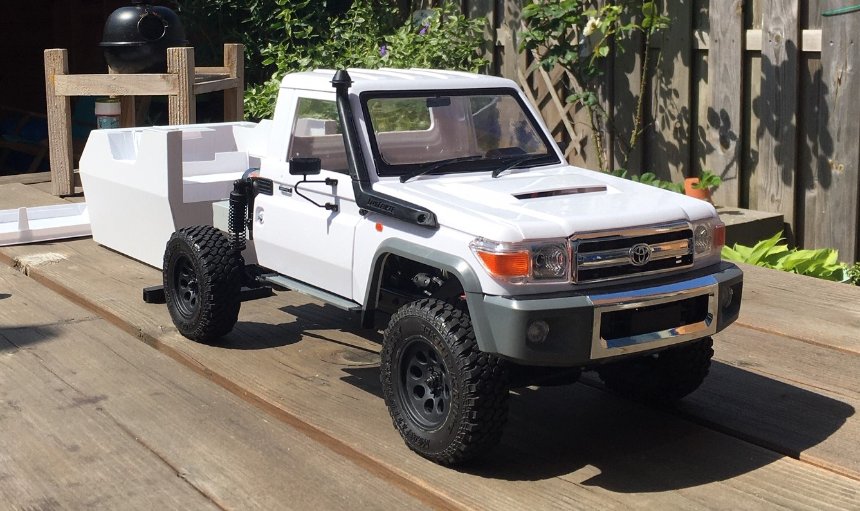

Dit hield in de wielbasis verder verlengen tot 313mm. Hiervoor zelf linkjes gemaakt van messing buisjes met draadeinden. Ook de aandrijfas langer gemaakt met de originele MST driveshaft onderdelen (MST230090). Daarnaast heb ik de servo naar het chassis verplaatst en er gelijk een panhard setup van gemaakt. Dit met een 3D geprint onderdeel wat eenvoudig op internet te vinden was. Toen begon het proces van het plaatsen van de body op het chassis.

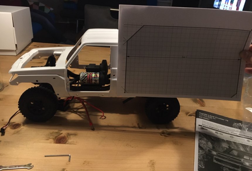

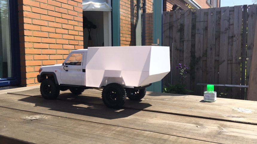

Hier is nog het achtergedeelte te zien gebaseerd op de grootste Maltec variant. besloten om toch voor de kleinere variant te gaan omdat ik die beter vind passen. De cabine van de LC70 wordt met magneetjes geplaatst aan de voorkant. In het midden zit een steun die er ook voor zorgt dat de body precies in het midden komt.

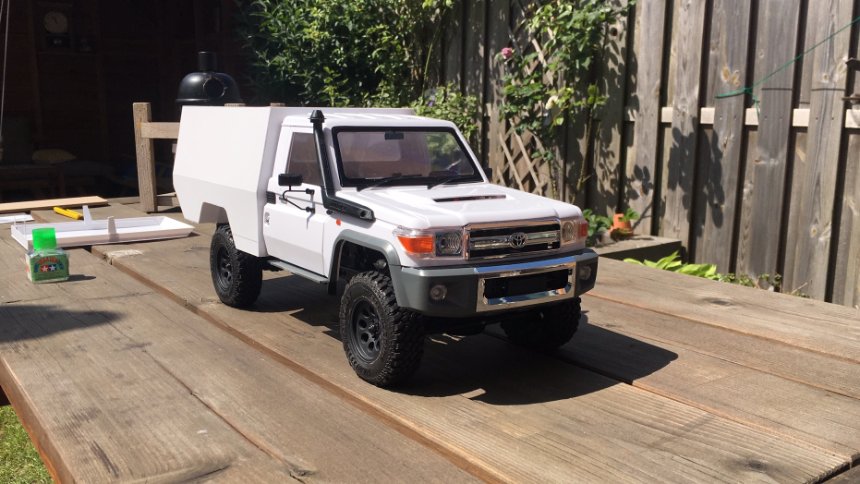

Dat begint er al aardig op te lijken. Met styreen platen de achterkant gemaakt.
In de achtergrond kan je het "dakje" nog zien voor het achterdeel, deze kan echter weer de prullenbak in. Dit krijg ik nog niet mooi passend en hier zal ik iets anders voor moeten verzinnen. Het achterdeel steunt aan de voorkant op de rand van de cabine en wordt met twee kleine klemmen vastgezet. De accu ligt op het chassis achter de cabine in de accutray en hier steunt het achterdeel ook op tussen de wielkasten. Daarnaast schuift het ook tussen het chassis aan de achterkant. Zodoende is er een mooie vormsluiting. Ik verwacht er niet mee te kunnen "rallyrijden" maar het zal in de praktijk straks moeten blijken hoe goed de cabine blijft zitten. Eerste testritjes lijken goed te gaan.

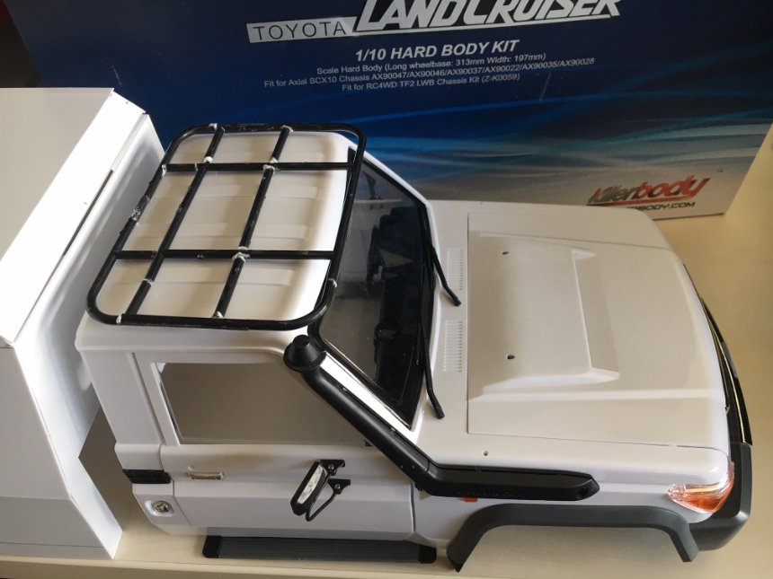

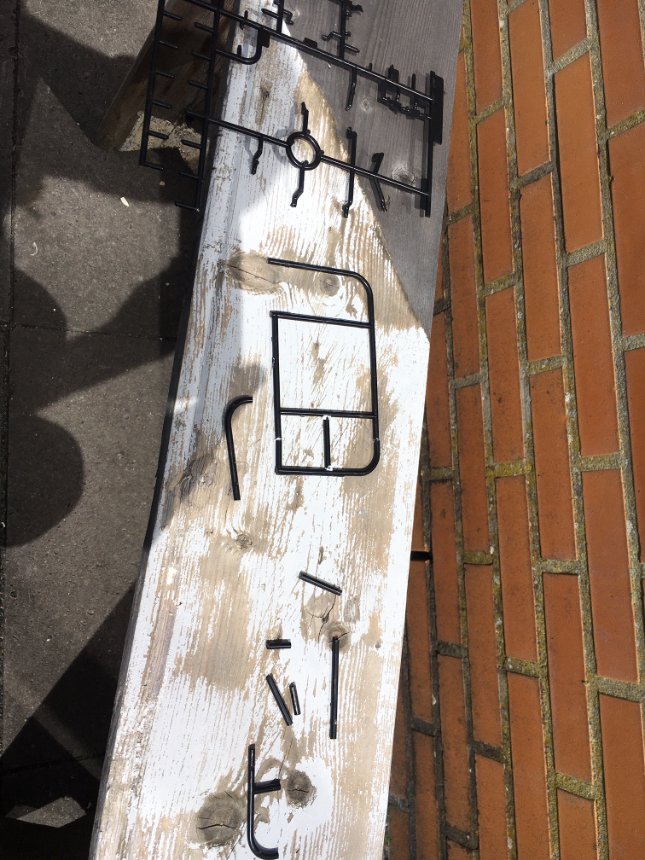

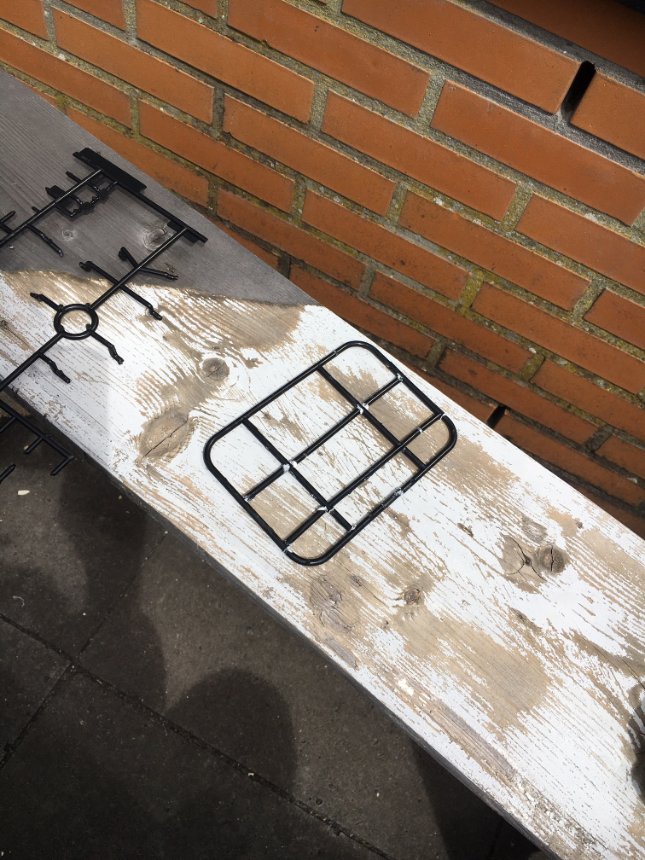

Onder het motto van waarom niet rommel hergebruiken een poging gedaan om een roofrack te maken. Van de plastic delen die over waren wat stukjes gesneden die als een puzzel mooi samen passen tot een rekje.
Straks nog een paar kleine styreen steuntjes eronder, zwarte kleur erop en dan kan het reservewiel erop samen met een kistje gereedschap. Ik heb even gekeken naar de aftermarket roofrackjes voor de killerbody, maar gezien de hoofdprijs die ze daarvoor vragen vond ik dit eerst wel het proberen waard. Misschien niet perfect, maar straks staat er toch spul op het dakje en vallen de imperfecties waarschijnlijk minder op.
