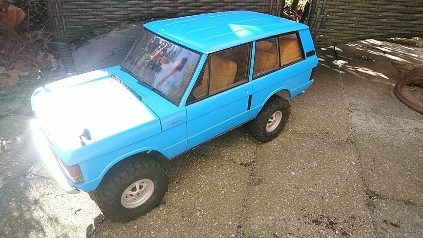

Tijdje terug deze Range Rover Classic overgenomen van [mention]Gert-Jan[/mention]. Al die tijd stond hij in de schuur.
Maar gisteren heeft hij eindelijk een ontvanger gekregen, en dus de eerste meters gereden in de tuin.

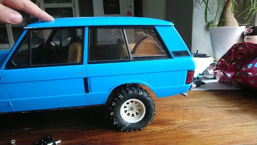

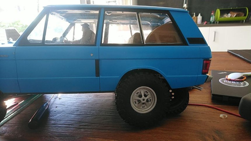

Inmiddels wat testjes gedaan met de bandjes op wat snel geprinte velgjes.
Het origineel
Zoals het nu is
Helaas zijn ze net iets te klein (90mm)
Zo is het net iets beter (95mm) Moeilijk te zien op de foto. De hoek is eigenlijk niet goed.

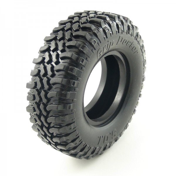

Heb nu dus maar nog een setje banden besteld. Op de foto zie je de SDI TraIl Doctor op de witte velg.
Ik heb nu de SDI Grip Doctor besteld. Die heeft een iets vriendelijker profiel maar heeft exact dezelfde maat.
De SDI Grip Doctor

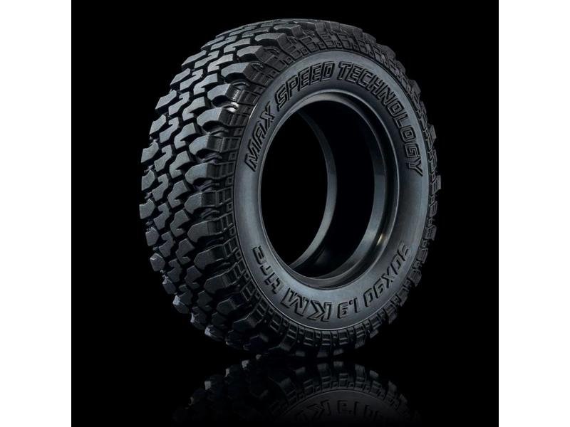

Bericht door Donpanzani » 16 mei 2020 13:08
Perfecte bandenmaat is zoeken hé, ik ben geëindigd met 97mm maxgrappler’s.
Ben eens benieuwd jaar jouw 95mm banden.
90 is idd net te klein.

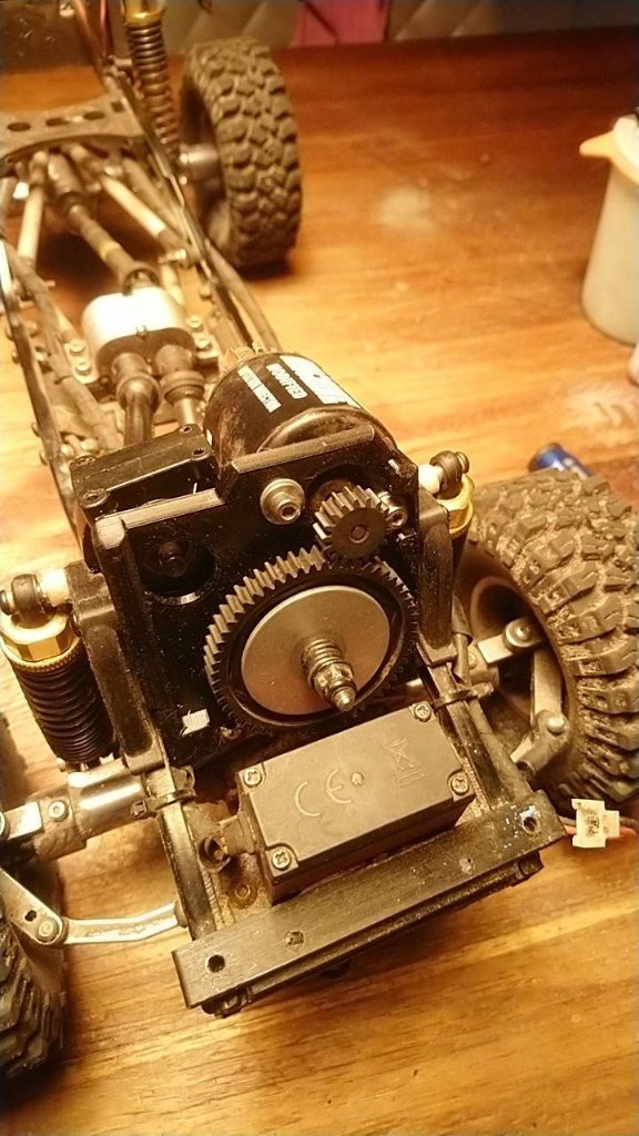

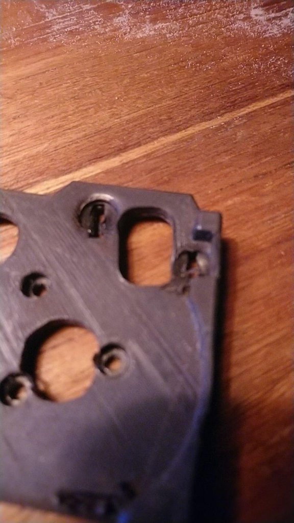

Tijdens de rit gisteravond was de motor flink heet geworden. Continu los zand, continu hoge toeren met weerstand.
Steeds moest ik de motorschroeven weer aandraaien.
Het begon al wat te schemeren, dus kon niet goed zien wat ik deed.
Vanavond wel. Whoops hahaha.
Daarom heeft hij nu een nieuwe motorsteun. Ik heb hem gemaakt van PETG. Dus hopelijk wat beter bestand tegen de temperatuur en tevens voor 95% gevuld met infill.

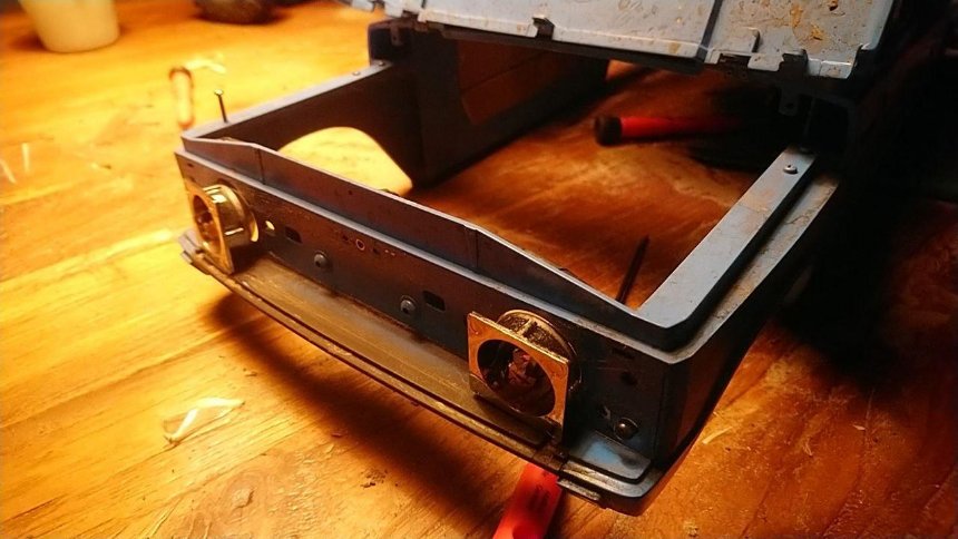

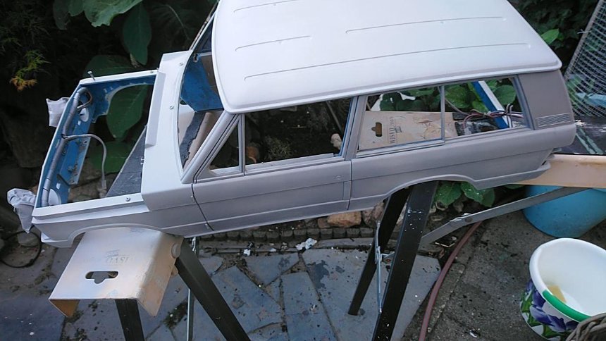

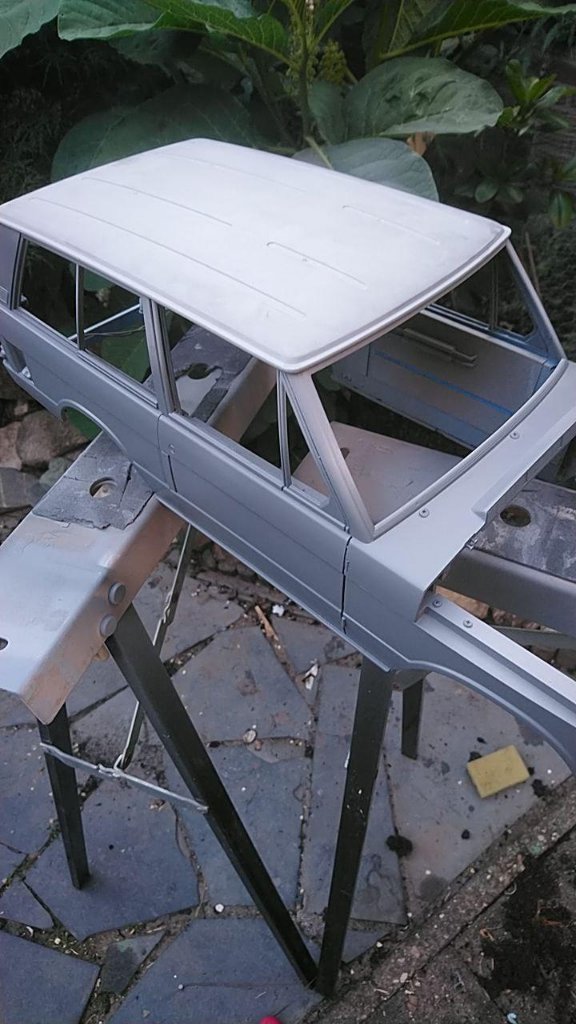

En toen aan de sloop gegaan. Alles wat er makkelijk/veilig af kan, gaat er af.
Nog een avondje mee bezig en dan kan hij ontdaan worden van de verf.

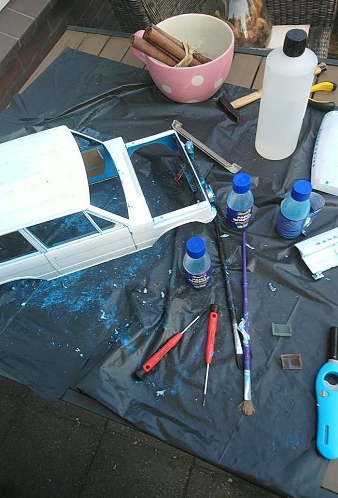

En opeens heb je heel veel respect voor Gargamel.
De verf is eraf. Genoeg.

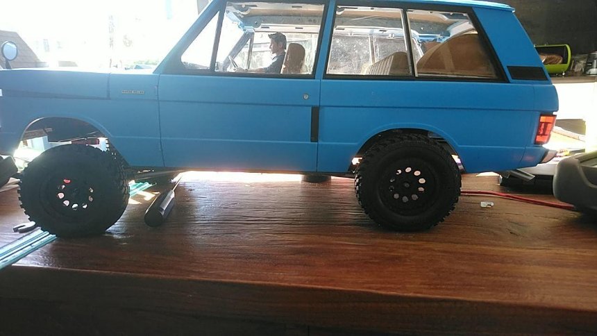

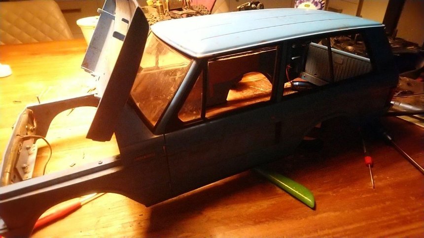

Bericht door Patrick » 29 mei 2020 21:50
De kleur voor de onderste helft van de body zit erop. Op de foto zie je niet veel verschil. Maar het is een stuk donkerder dan de grond op het dak. Tamiya TS-66
