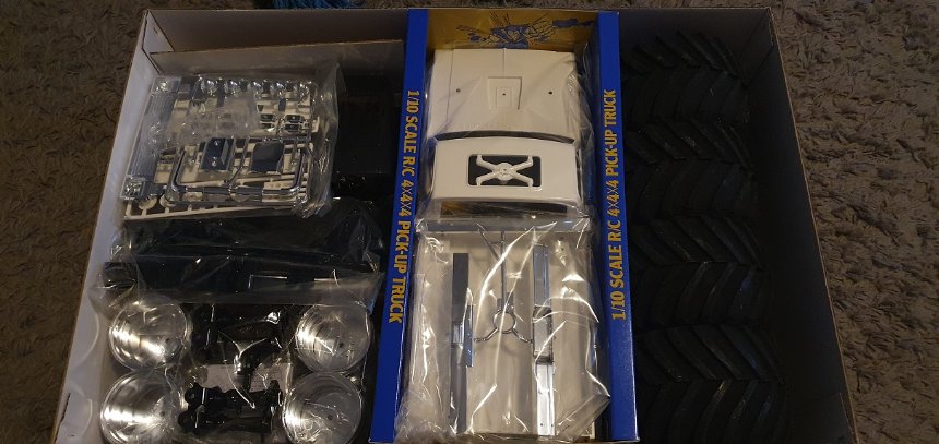

De doos, bijna net zo groot als onze salontafel:
En de inhoud, geheel in Tamiya stijl alles netjes verpakt:

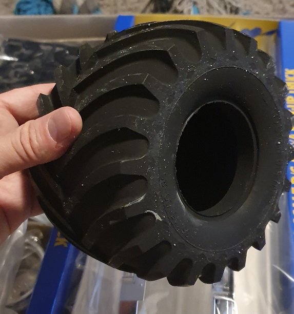

De gigantische banden:

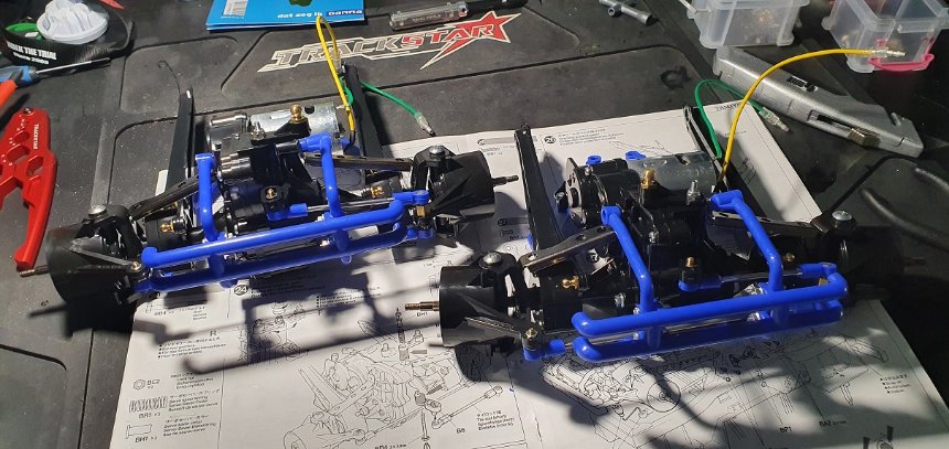

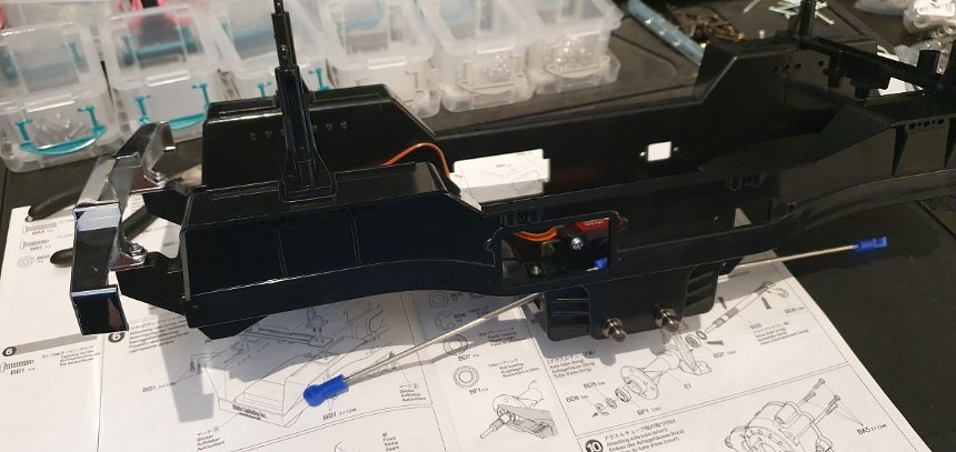

De eerste stappen betreffen wat ball connectors op het chassis schroeven, de chassis verstevigingen en bodymounts bevestigen.
En als laatste de servo en stuurlinks monteren.

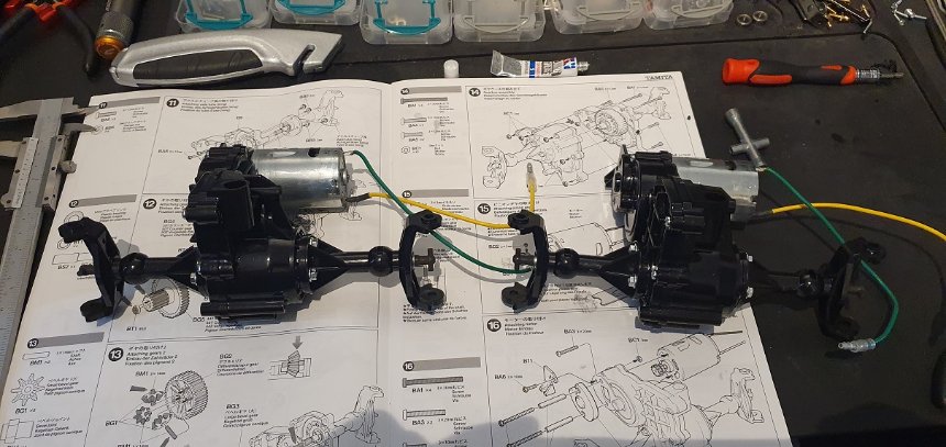

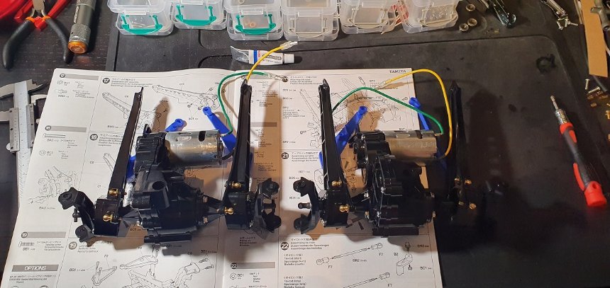

Daarna begonnen met de assen, gigantisch groot, zwaar en stevig, uiteraard alles voorzien van kogellagers:
Toen was het inmiddels alweer laat en ben ik gestopt, van de week verder met de assen af maken.

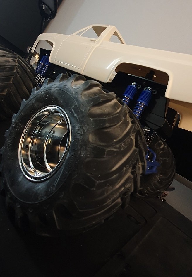

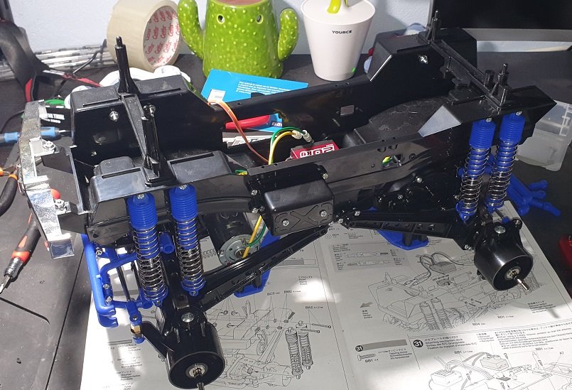

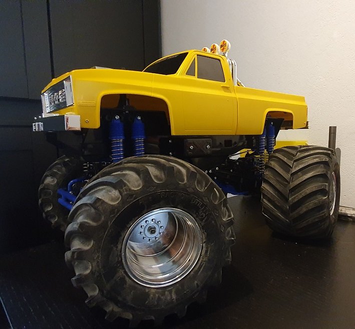

Van het weekend weer wat tijd gespendeerd, en nu heb ik een compleet chassis.
Stuurinrichting heeft nog wat afstel werk nodig, maar hij rijdt!
Nu maar eens gaan besluiten hoe de body moet gaan worden, daar ben ik nog niet helemaal over uit.

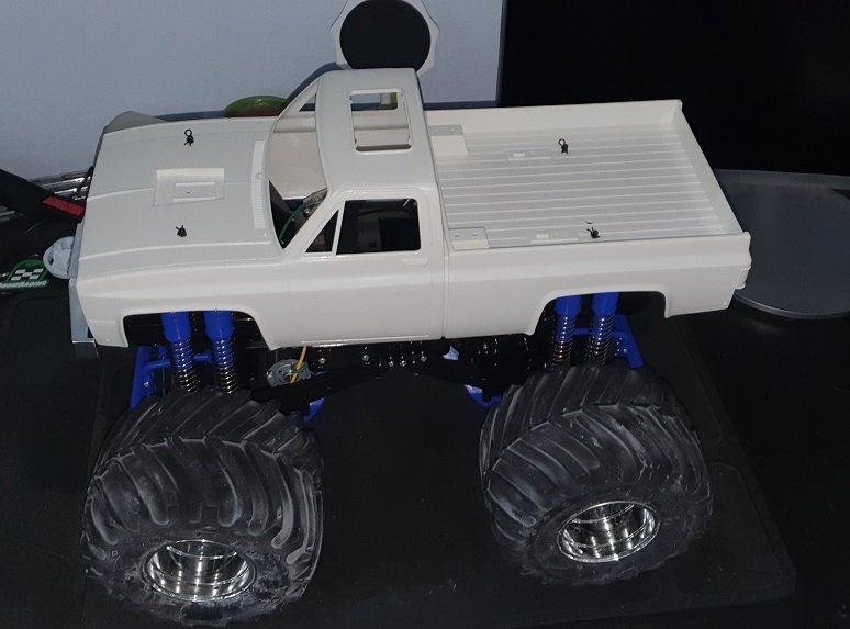

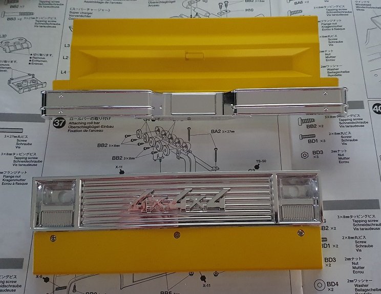

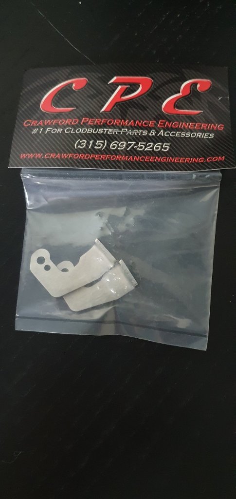

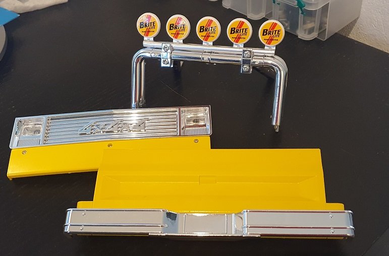

Van het weekend met de body begonnen, gegaan voor geel.
Daarnaast metalen anti-rotation brackets voor enkel de verzendkosten gekregen van iemand uit Zwitserland, alle leveranciers komen uit de UK of USA, UK shippen allemaal niet naar NL en USA is het verzenden duurder dan de onderdelen zelf.
De rest van de body net in de primer gezet en ligt nu te drogen.

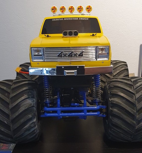

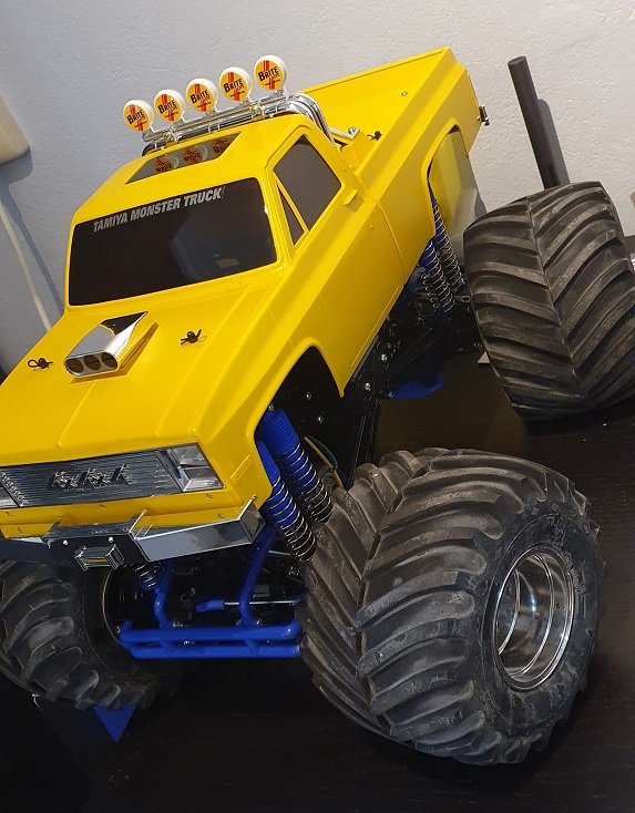

De body afgerond, voor een mooie gele vrijwel stickerloze look gegaan, ben geen fan van de Super Clod Buster stickers.
Wat door de buurt gecrosst er mee, sturen de ene kant op gaat prima, de andere kant op totaal niet.
Wielen van de grond en hij stuurt beide kanten op perfect.
Lijkt hem in de links tussen servo & servo savers te zitten, de servo savers zo strak mogelijk aangedraaid, maar geen resultaat.
