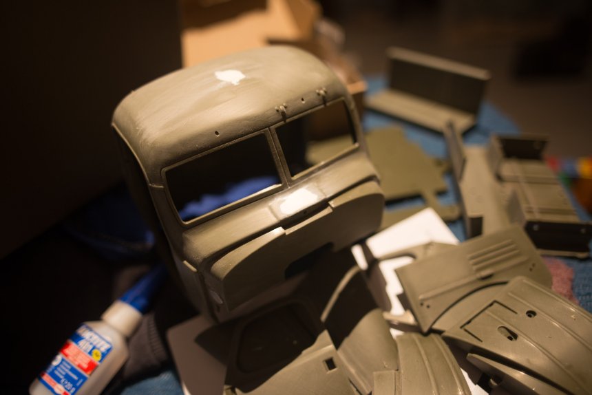

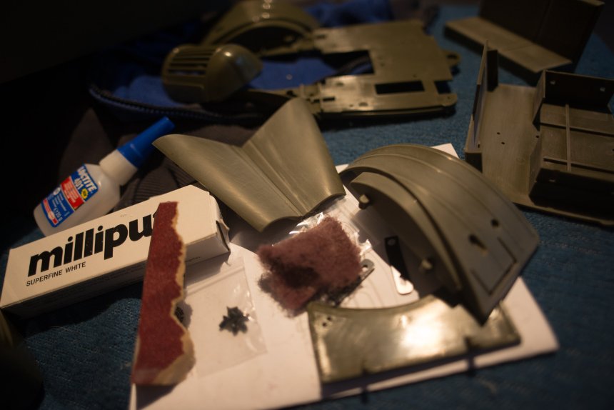

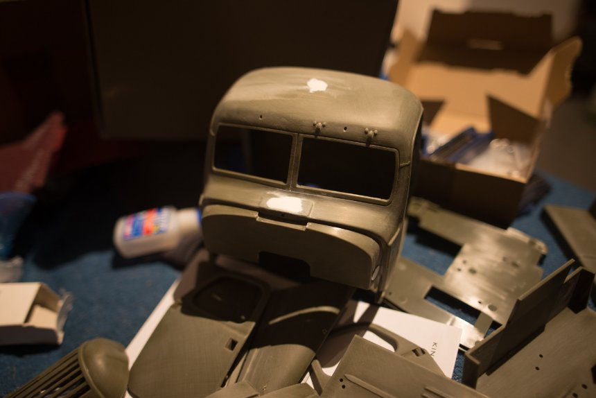

Alle toebehoren verzameld om de kabine voor te bereiden voor de grondlak
Scotchbrite, schuurpapier, modelleermassa
Het dak had toch wel wat werk nodig. Een kuiltje onder de voorruit en een op het dak weggewerkt

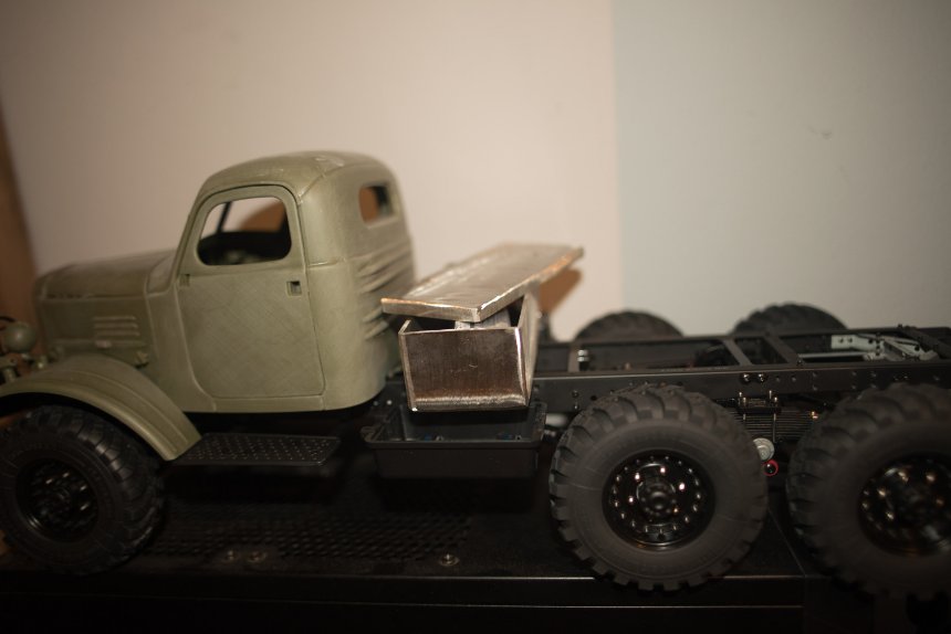

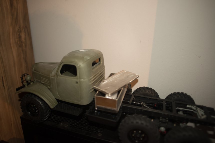

Ook heb ik nog een RVS kist gemaakt, voor het opbergen van de akku. Hiervoor moet nog een scharnier en een slot gemaakt en aangebracht worde, en een aantal kettingen
En een kleurtje mag het ding ook wel krijgen
Waarom 2mm RVS en geen plastik?
Omdat ik denk dat wat extra gewicht midden tussen de vooras en de achter assen wel eens van voordeel zou kunnen zijn. Veel extra gewicht is het niet, maar het zorgt voor wat evenwicht tegenover de motor en servo die helemaal in de neus van de auto zitten
