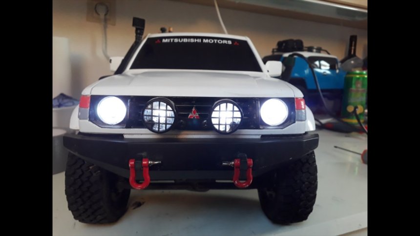

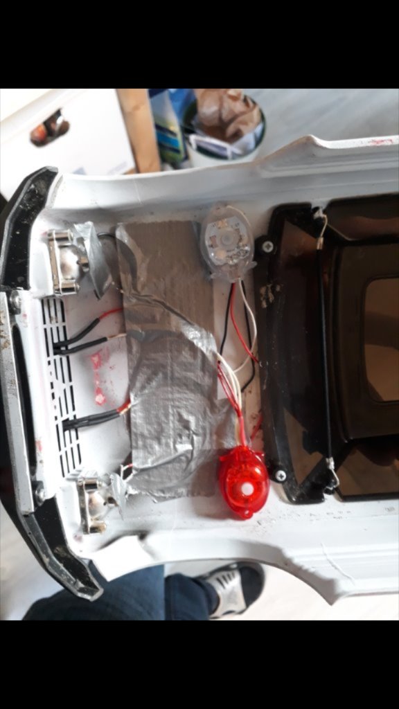

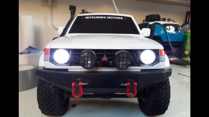

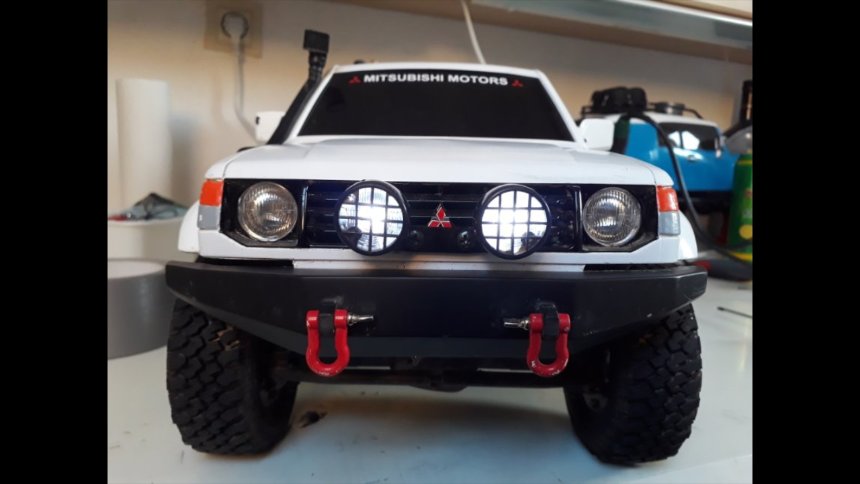

Ik heb van fietslampjes van de action verlichting gemaakt. Met de batterij/drukknopjes onder de motorkap geplakt.
