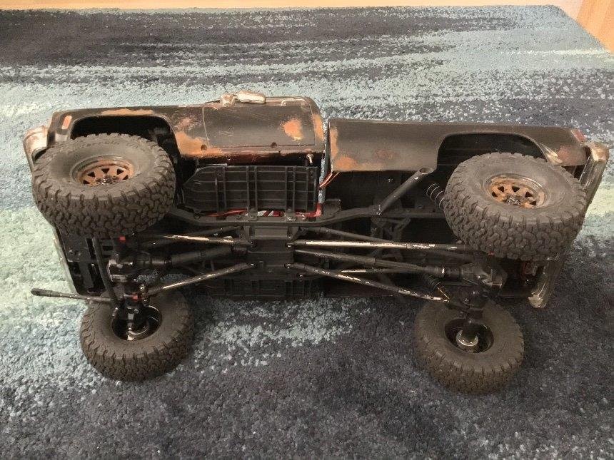

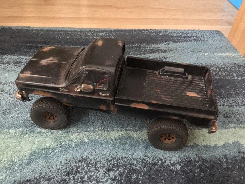

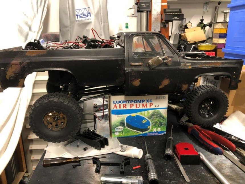

Hier 2 foto’s van de auto zoals ik hem heb overgenomen
Ik wil de body een stuk lager op het chassis hebben (incl. interieur), moet ongeveer een centimeter of 3 a 4 zakken. Voor zitten al kleinere banden op, maar nog net te groot (101mm)

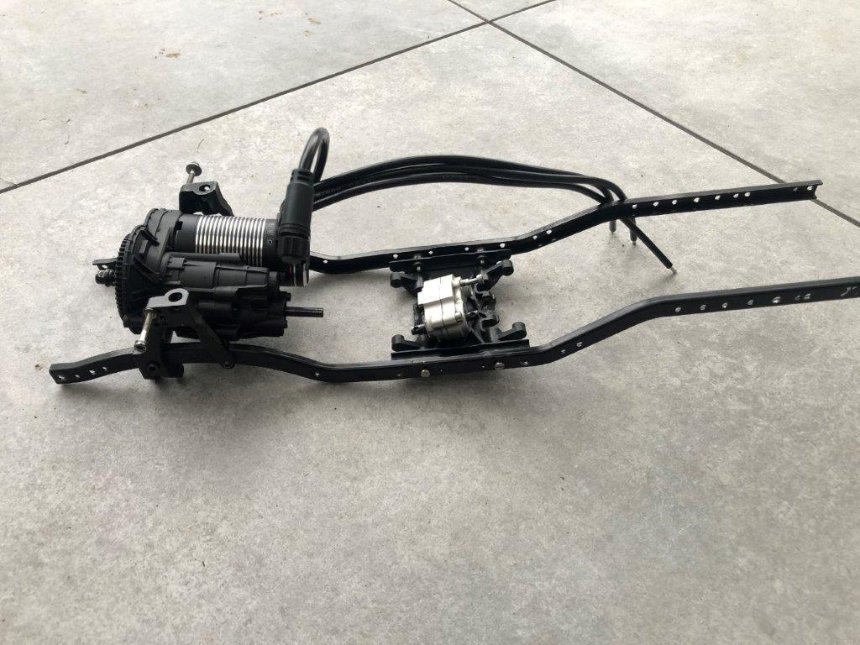

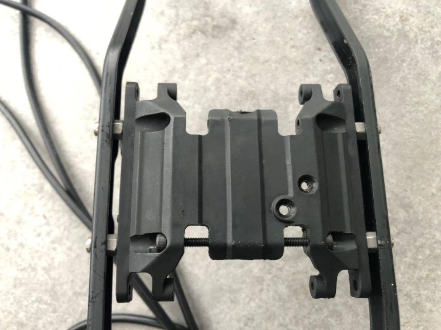

Om de body op deze hoogte te krijgen zitten de motor en versnellingsbak in de weg, dus het plan is om de motor voorin te gaan bouwen. Wil zoveel mogelijk gebruik maken van de onderdelen van de auto, echter de motor met bak past net niet lekker tussen de voorste “veerpoten”. Oplossing is het chassis verbreden, en wel met 12mm.
Nu past het geheel mooi laag tussen de chassis balken en bijkomend voordeel is dat er nu veel niet meer past van de oude onderdelen. Dat betekend veel nieuwe delen maken en dat is voor mij een van de mooiste aspecten van deze hobby.

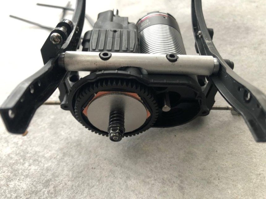

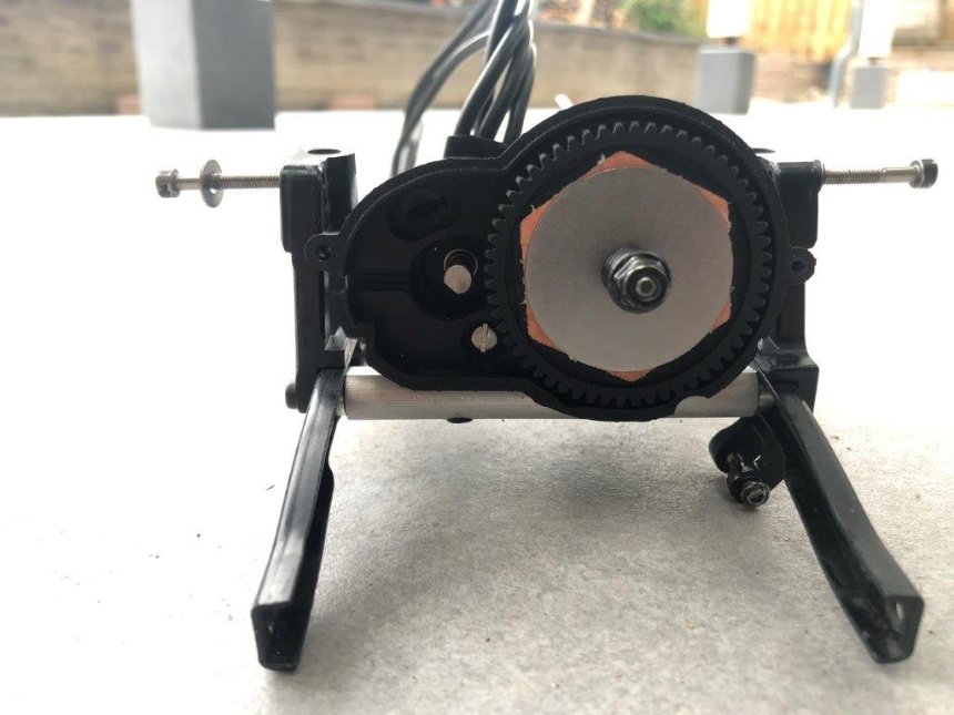

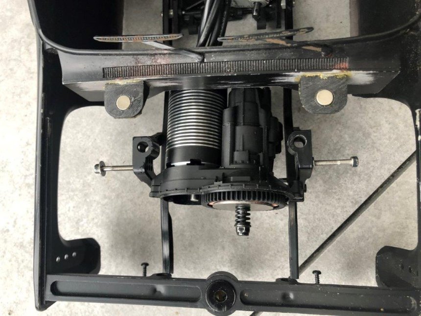

Uit rond 10mm aluminium een beugel gemaakt om de motor met bak aan het chassis te bevestigen

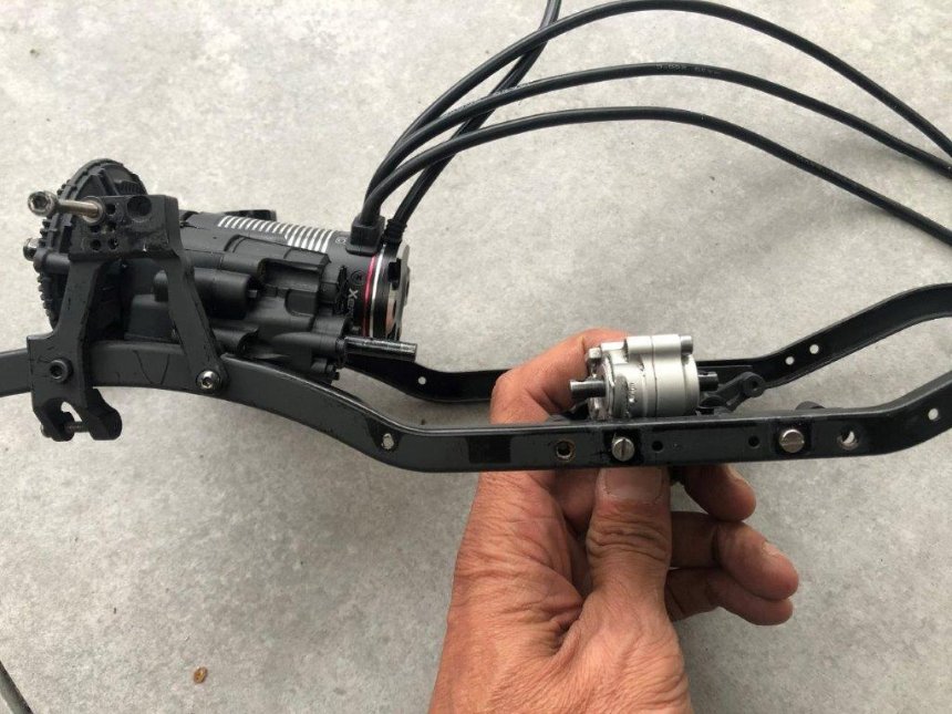

De hoek tussen versnellingsbak en tussenbak komt ook mooi uit zo

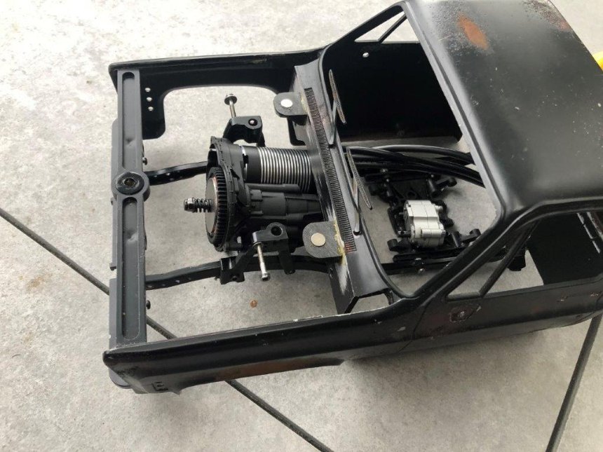

De body kan nu makkelijk zakken naar de gewenste hoogte en past perfect over de motor en versnellingsbak. Aan de voorkant ruimte voor de stuurservo, met een beetje mazzel past de regelaar straks ook nog onder de motorkap. Accu komt dwars achterin de laadbak te liggen.
