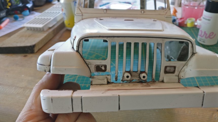

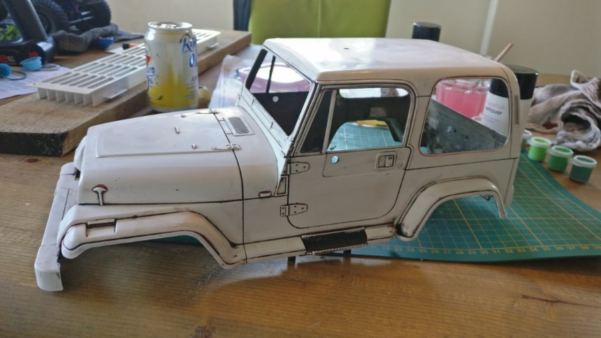

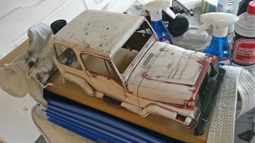

Vandaag begonnen met het verwijderen van wat bleek, meerdere verflagen van de Wrangler. Zwart, groen, zand, rood, wit en daaronder weer zwart.
De body eerst een kleine week in de blue wonder gelegd, prijzig geintje en geen succes. Alleen de enamel spotrepairs lostten op.
Vandaag met aceton vrije make-up verwijderaar staan boenen. Tijdrovend maar prima te doen.
Morgen verder met dit spul en wattenstaafjes.
Zo was ie:
En zo is ie nu:
Nog even te gaan dus.

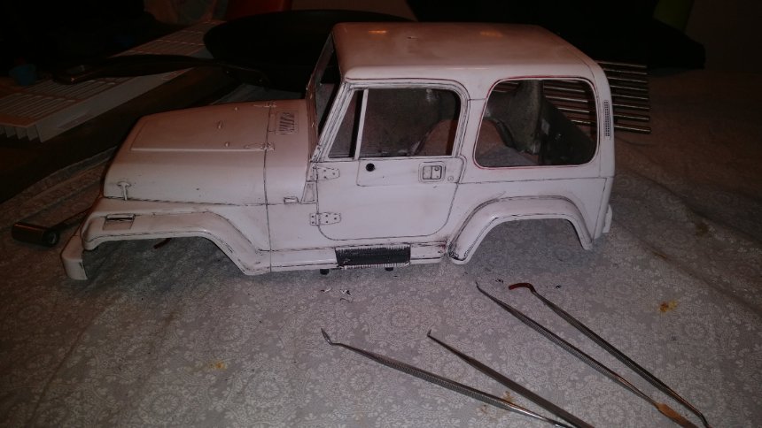

Vandaag weer een stuk verder gekomen. Inmiddels overgegaan op de wattenstaafjes, bijzonder tijdrovend allemaal.
Waarschijnlijk door de nagellak remover is oude lijm op gaan lossen en is deze breuk zichtbaar geworden. Daar moet dus een bruggetje achter. Deze zwakke verbinding tussen bumper en carrosserie was mij altijd al een doorn in het oog.

Zonde van de breuk, maar dat is goed op te lossen lijkt me. Kan je de laatste restjes verf niet wegkrabben? Met een spijkertje door groefjes van de panelen?
mcbeef
Berichten: 161
Locatie: Noord Holland
Re: Mst cfx Tamiya Wrangler yj
Bericht door mcbeef » 22 aug 2020 22:01
Ik wilde eerst niet aan die groeven beginnen omdat die toch donker moeten worden. Nu toch bezig gegaan en dan vooral om alle details rondom de ramen, scharnieren etc zichtbaar te houden. Die Tamiya kappen zijn mijns inziens enorm mooi. Daarom is het zonde om de details dicht te kitten met oude verflagen.
Net twee uurtjes wezen krabben. Heerlijk ontspannen maar ik stop nu om uitschieters te voorkomen. Motorkap en linkerzijde grotendeels gedaan.
Als het af is denk ik met een tandenborstel en aceton naborstelen (die kieren) en daarna met een doek.
Dit duurt nog wel even...

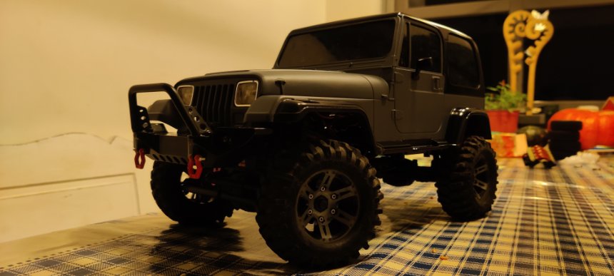

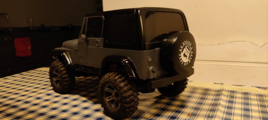

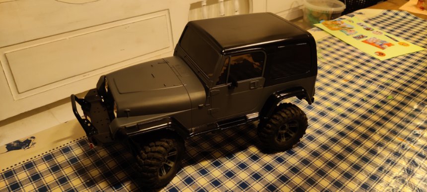

Dit weekend de body herspoten.
Gunship Grey van Tamiya en gewoon zwart.
Had hij nader inzien matzwart mogen zijn. Maar goed.
Plaatje bij het praatje:

Mooie body, is dat origineel van MST? Mocht je het glanzende niet mooi vinden kun je er nog altijd een matte blanke lak erover zetten....

De body is van Tamiya, ben er erg blij mee. Daarom ook deze poging tot herstel.
Dankjewel voor de tip betreffende de matte lak.
